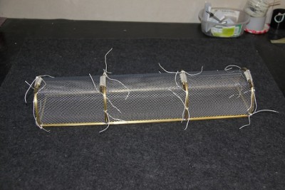

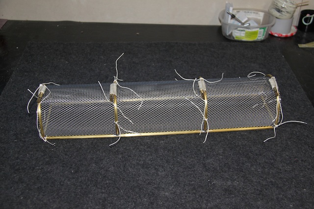

Et pendant que jeyf attends la peinture , j'attends mes pales, ça va être dur pour Cuges.
Un peu les boules....
En attendant je commence à fixer le grillage du panier.
Et dire que jeyf est passé a coté de la maison...... Ouahhhhhh!!!!

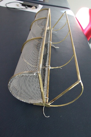

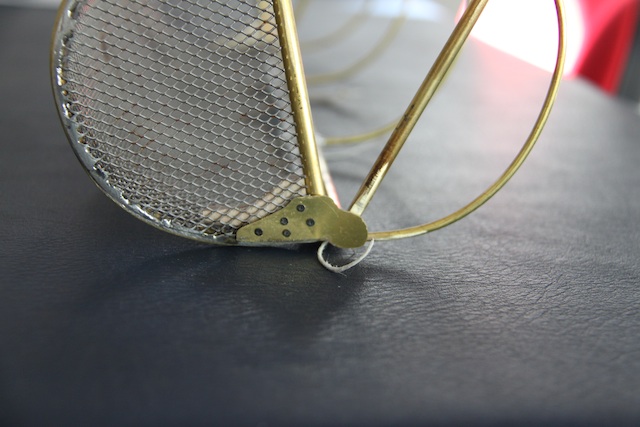

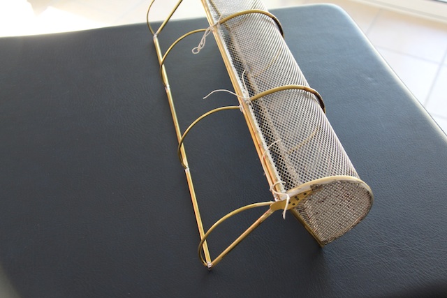

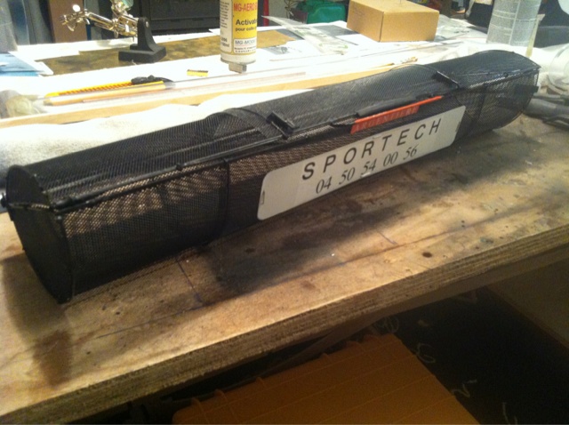

Avancement du panier

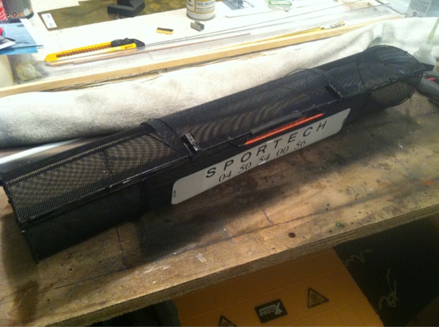

Eh voilà le panier fini avec des aimants en plus dans les coins des faux takets de fermeture et une poignée :-)
Je suis assez content du résultat même si un excellent soudeur aurait pu faire mieux en soudant les grilles Alu sur le laiton et en prenant des grilles suffisamment longues ...

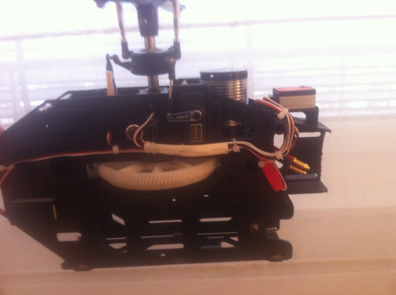

J'ai fait deux essais de statio mais sans conviction , l'hélico ressemblait plus à une grosse toupie qu'a un écureuil. Après maintes réflexions et discussions avec tous les passionnées , nous en sommes arrivé à la conclusion que c'est le servo d'anticouple qui avait rendu âme.
Heureusement pas de casse, après le retour à la maison, j'ai changé le servo pour mettre un BLS 155 futaba, avec 18 Kg je devrais être tranquille.

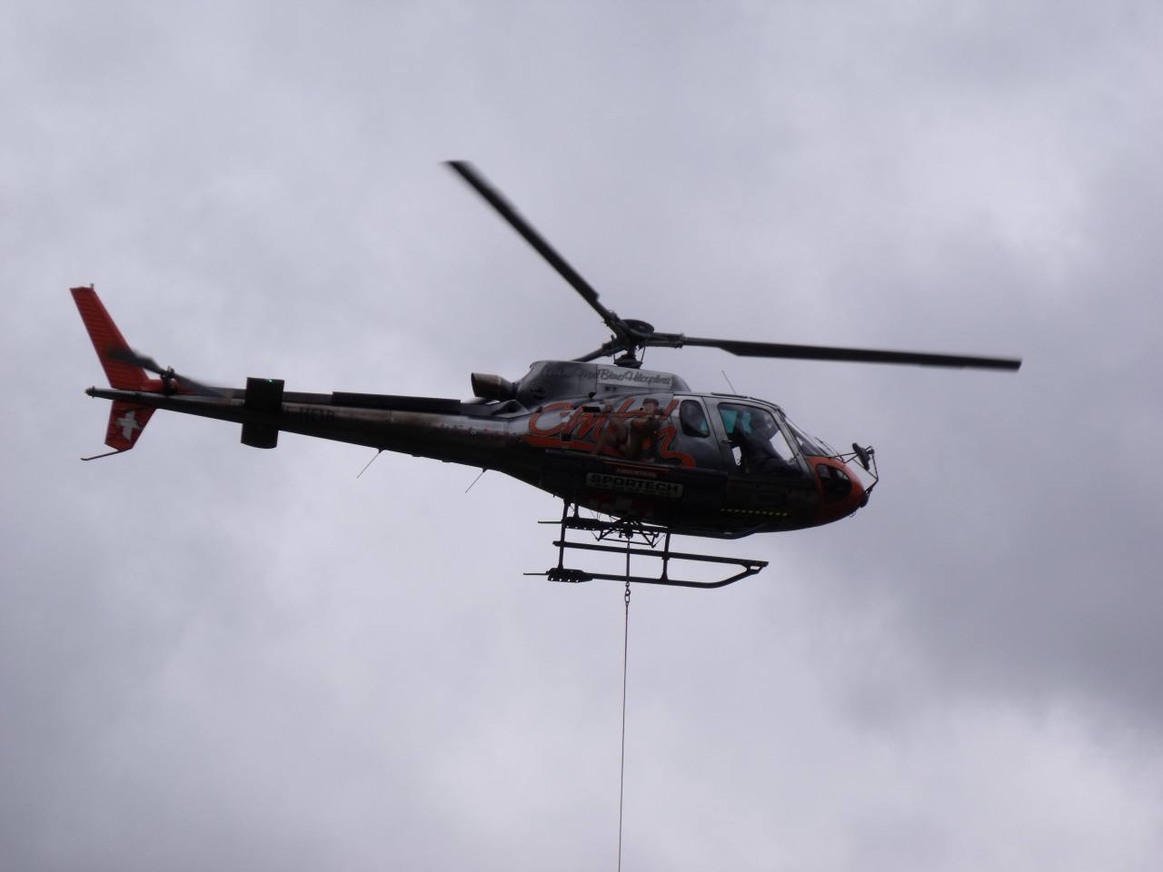

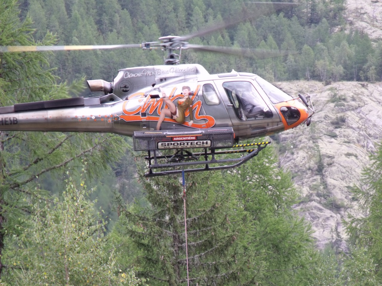

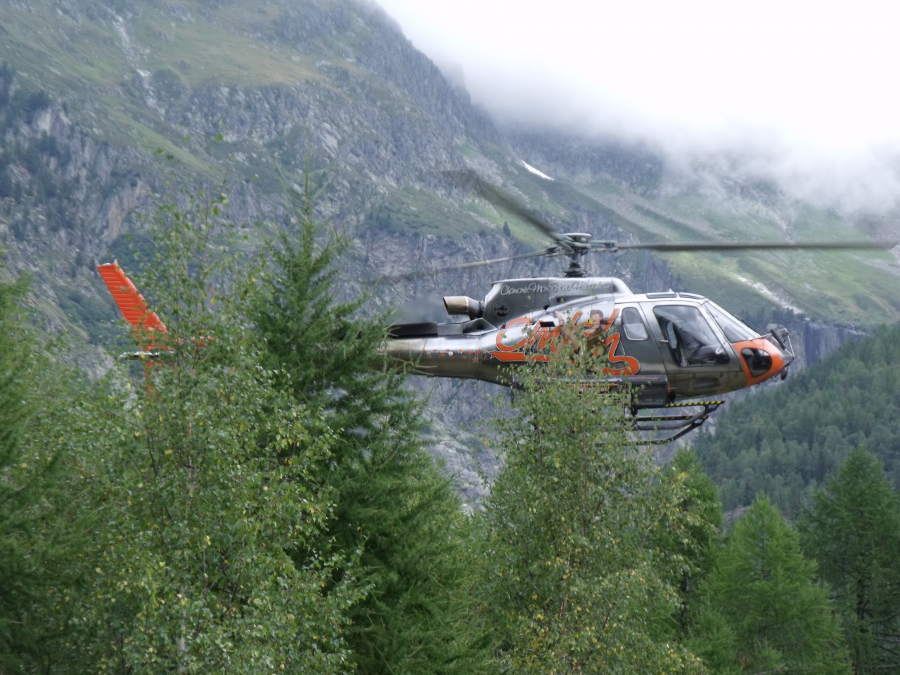

Salut jeyf
Je suis en chantier depuis 15 jours à coté de CMBH à Argentière et cet après midi j'ai pensé à toi et du coup j'ai filmer les manœuvres de Pascal et pris quelques photos ,il faut dire que j'ai un peu de chance de voir à longueur de journée cet hélicoptère déjà mythique. bientôt le tiens à PASSY ,on peux voir le degré de réalisme de ton panier aussi .
A bientôt
Gégé

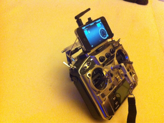

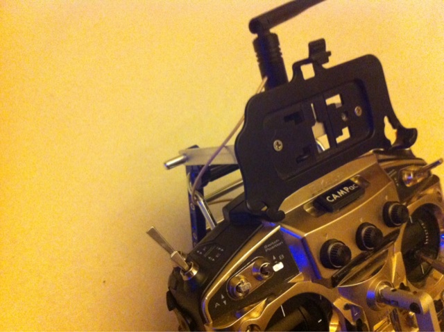

En attendant je viens de faire un support iPhone pour ma ff9 pour télémétrie spektrum
En plus ça fait contre poid avec la sangle c est nikel

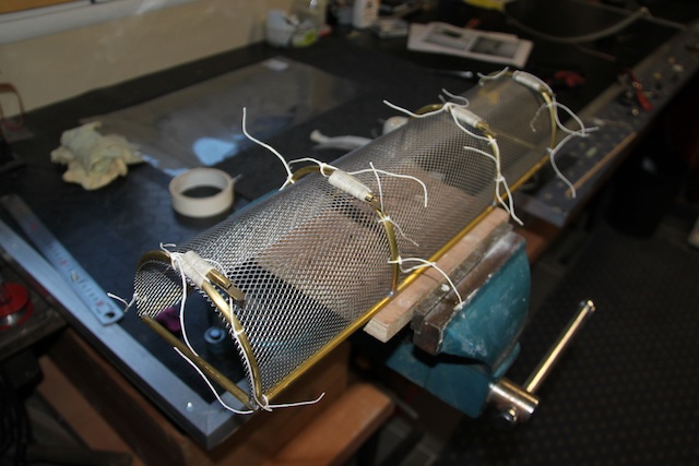

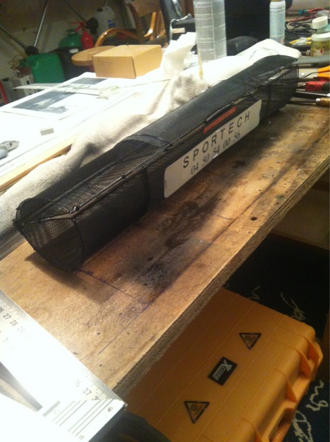

Et voici encore quelques photos de l'avancement du panier
a ++

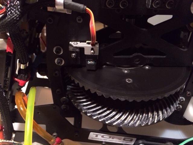

j'ai essayé avec les autocollants (capteur spektrum pour voiture rc) je suis pas convaincu du resultat tres aleatoire... la j'essaye le capteur magnetique a effet hall ... avec un aimant placé dans la courone noire legerement creusee .... il faudra ensuite que je trouve le bon rapport de conversion car en mettant a 1 a priori ca ne donne pas le bon nombre de tours... je vais donc tester a taton en fonctionnement

c'est bon ca marche:-)
alors j'ai pris un aimant pour les portes vario (diametre 5mm) j'ai creusé la courone noire a mi rayon environ ... pour ne pas attaquer la matiere des dents... du coup pour incruster l'aimant on ne creuse que la moitie de l'epaisseur a peine ...
j'ai collé cet aimant ..
ensuite j'ai fixé le capteur de tour a effet hall spektrum SPMA 9569 enfin l'ancienne version que j'avais ...
j'ai ensuite mis en route tout a l'heure pour regler le ratio dans le logiciel iphone afin d'avoir le bon nombre de tours... et ca marche .. le but etant surtout de detecter une chute de tour en cas de panne réacteur ou probleme ce que je ne me souhaite pas ou de voir a distance si il a pris ses tours meme si c'est gadget ...
pour avoir le bon nombre j'ai du mettre un ratio de 35.

Aujourd'hui essai 3 statio avec le 520 et le BLS 155 et rien a faire il se balade du cul.
De 14 % à 80 % c'est la meme chose mais moins vite.
Demain nouvelle essai avec un 9254 si c'est bon je prendrai le 9251 car il fonctionne en 720 uS

Essai pas concluent, j'ai de l'amélioration en augmentant la course du servo et les bras de leviers sur l'anti couple.
Je pense que la solution est par là : plus de leviers, plus de course moins de force mais plus de plage d'utilisation au niveau du servo.

Photo de la mise en place du capteur et de l aimant :-)
