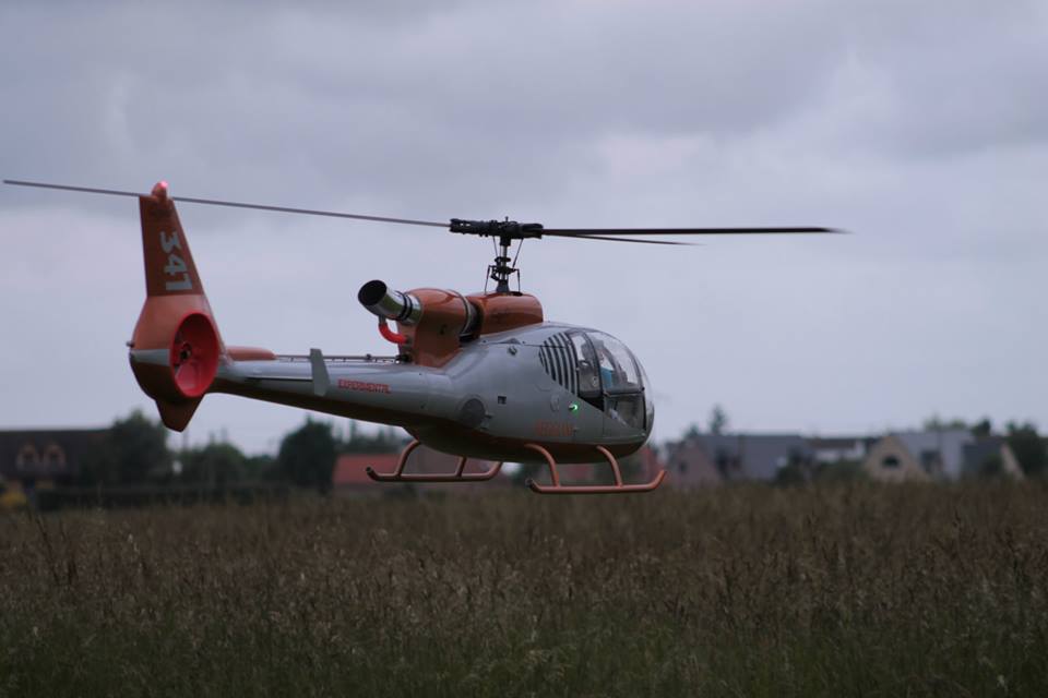

voici une petite vidéo de dimanche dernier du 1er vol de ma gazelle avec sa peinture
j'ai encore du pilotage pour la prendre en main et du réglage sur le fenestron :lol:
8)
TAnguy

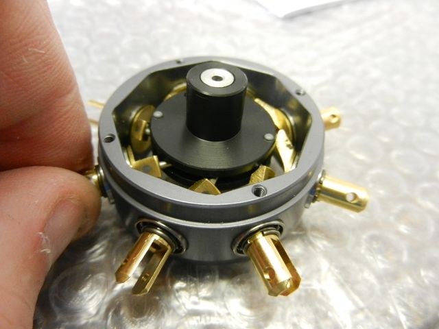

je n'ai pas vraiment eu le temps d’apprécier en vol; trop occuper que j'étais à observer les réactions et écouter les moindres bruits suspect de la mécanique .. mais ça semble pas mal en effet ..
le fenestron corrigé par O Grioche est beaucoup plus "sec"
sur celui d'origine il y avait 0.4 mm de jeu sur la gorge du diabolo + 0.1mm sur l'axe de commande
maintenant il n'y reste que le jeu des roulements de pied de pales ..
il faut que je réadapte le gain .. et le dual rate de la commande d'AC .. encore une dizaine de vols plus la prise en main ..
je n'ai fait qu'un seul vol dans cette nouvelle config !
mais ça va le faire ..
je suis pour l'instant satisfait du montage
8)

Olivier m'a gentiment usiné un nouveau diabolo .. parfaitement ajusté .
merci à lui
il n'aimait pas trop le travail qui était fait sur le vog que j'ai eu ..
(il en est quand même le concepteur au départ !)
sinon il m'avait orienté sur une autre piste: mettre un bout de gaine rétractable fine sur les tétons de chaque pieds de pale qui rentre dans la gorge du diabolo.
mais sur le fenstron 8 pales que tu a .. je ne vois pas comment accéder facilement au téton ?
ce n'est pas la même conception que le VOG qui est entièrement démontable ;)

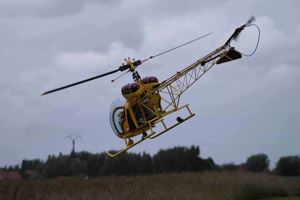

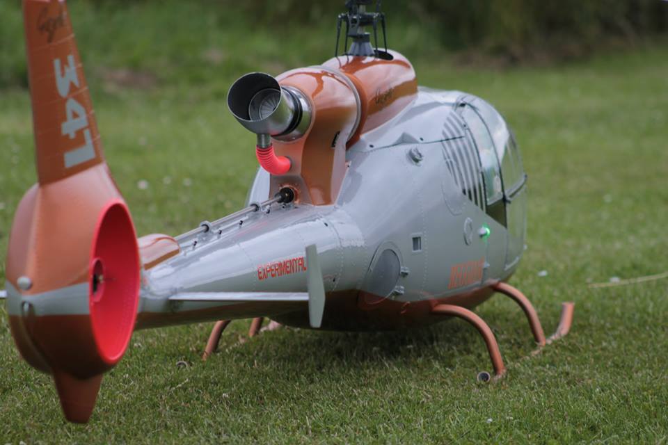

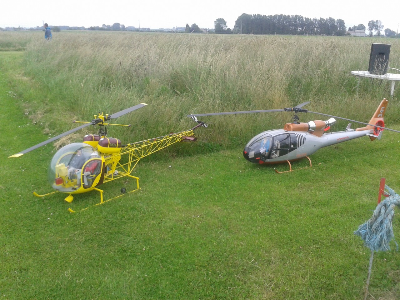

2 petites photos du dernier week end
+2 avec mon Bell47GIII

SAlut
pour la 1er fois en 30 vols, ce week end j'ai eu une gazelle avec un AC digne de se nom !!
calme en statio et qui répond normalement
bon .. encore des différences entre les virage à gauche et a droite ..
mais rien a voir avec précédemment.
RAiner Veiter de mikado m'a conseillé çà pour le réglage de l'ac du Vbar
avec le soft du XXTreme 800 :
Set it up as we recommend for such scale birds:
P = 120
I = 40
Stop A/B = 0
Torque Collective = 35
Acceleration 27...35, Start with 35 and lower if tail shows still "overload".
rien a voir avec les réglages standard du vbar
et là mon fenestron c'est calmé en statio .. pirouette lente possible .. dans les 2 sens
un vrai régal ..
je n'aurai jamais su arriver à ces valeurs seul .. merci le SAV mikado et la disponibilité de rainer en particulier ;)
(encore des choses à apprendre sur ces modules !!)
la ça y est !.. je me sens vraiment serein au commandes .. enfin ;)
