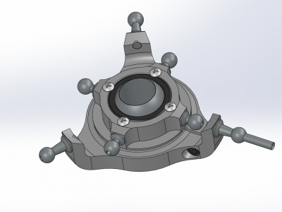

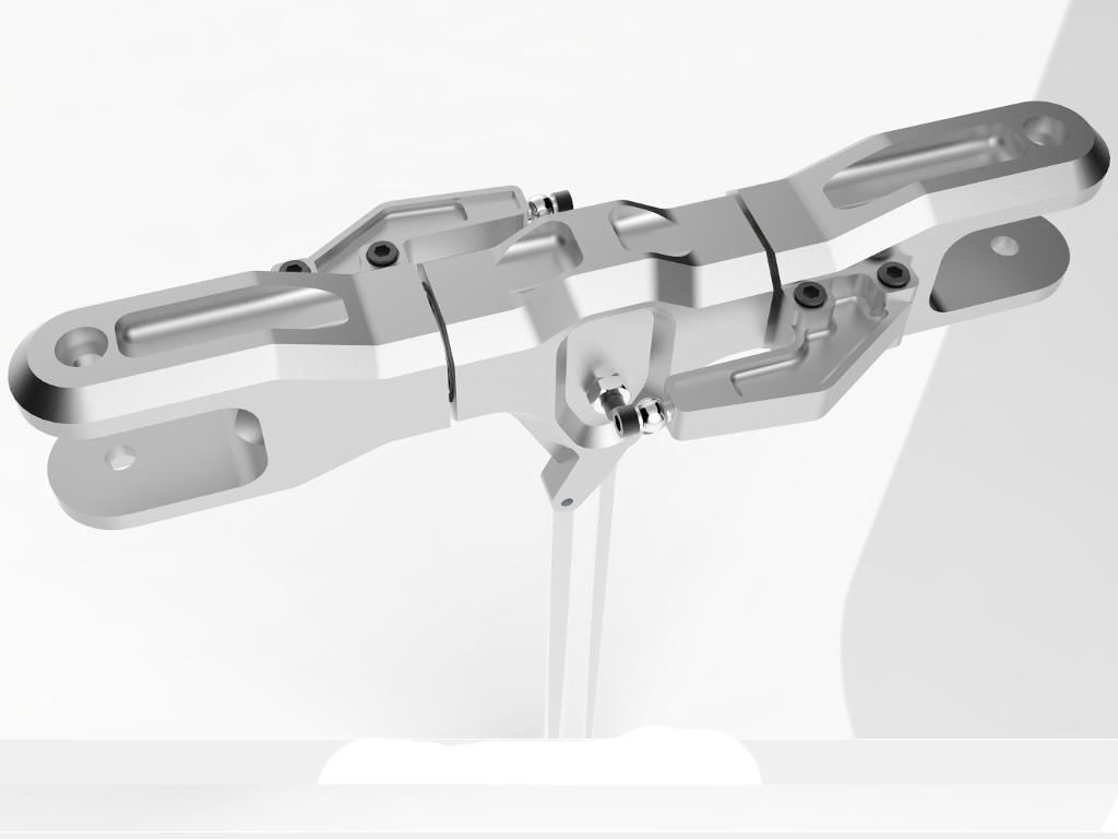

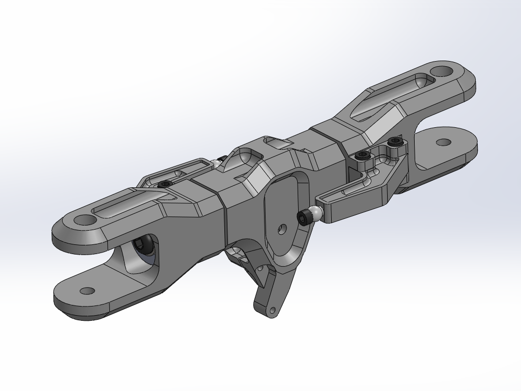

Le premier qui me fais ça en imprimante 3D, je le respecte ! :p
Bon, je plaisante, mais je suis ce topic très intéressant ! :)
Si jamais quelqu'un investit dans une imprimante 3D, je serais bien curieux de voir le résultat ! :) Je sais qu'à mon école certains en ont fait une, mais je ne connais pas le résultat ! :(
Pièces jointes

le plus dure c'est de creer le fichier en 3d lol .. apres pour la solidité je ne sais pas ce que ca donne lol
je vous ferais un topo detaillé de mon acquisition ... d'ici debut septembre je pense

Je pense que c'est plustôt de la pièce d'habillage qu'il faut faire.
je ne volerais pas avec une tête faite par impression 3D.
