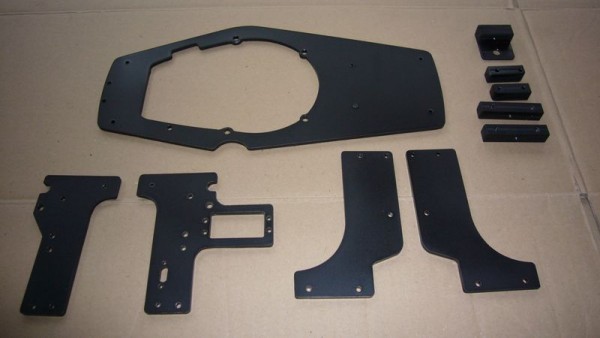

j'ai commencé par dessiner les pièces sur solidworks

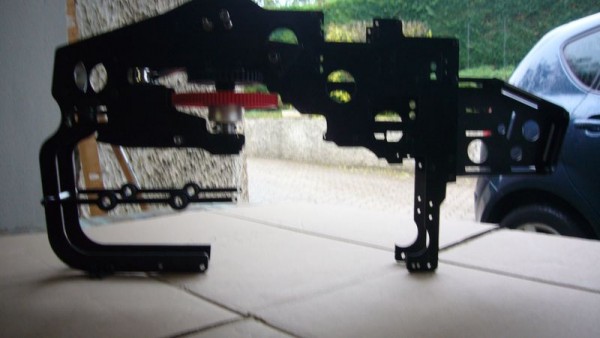

le chassis découpé
les pièces usinées et peintes

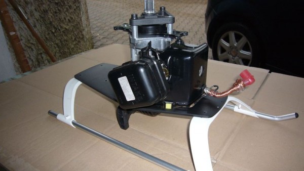

le moteur installé

Moi aussi j'utilise Solidworks au boulot, t'as pas tout l'hélico de modélisé par hazard :lol:

montage terminé

non, désolé, j'ai déssiné que les pièces dont j'avais besoin

Montage intéressant et propre, bravo
sans turbine de refroidissement, ca ne chauffe pas trop ?

En quelle matière as-tu fais tes pièces?

ça ne chauffe pas du tout le zenoah a sa propre turbine de refroidissement
les pièces sont en magnésium

Tiens je vois que tu "branche" la durit de pressurisation du réservoir sur l'avant du carbu.
Pour qu'elle raison le mettre à cet endroit et non à l'air libre sous le réservoir???

Tu as une arrivée et une sortie au carbu qui sont branchées sur le réservoir et tu as une mise à l'air sur le réservoir!! ;)

Donc si je comprend bien sur le réservoir du TZ, il y a deux "prises" au dessus du réservoir???
(Je me pose quelque questions car je suis en train de modifier mon t700 en gasser avec un zen 230rc)

l'embrayage et la platine sont issue d'une voiture rc avec moteur zenoah.
pour les durites je les ai branché comme ça, mais je suis preneur d'infos car le réservoir n'a qu'une mise à l'air. ( je pensais que le carbu pressurisait le réservoir)

bonjour, voila quelques photos de la premiere conversion du tz90.
:D
tz90 gasser
