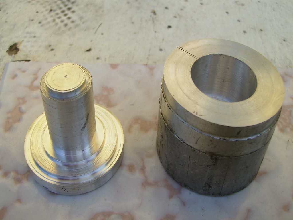

salu helimax, :wink: une roue libre ca vaux un peut pret 17€,,,regarde ton fournisseur de roulement de ton coin,
mtn pour la changer c'est pas compliquer mais faut au moins te faire un sorte de chasse roulement, sinon tu risque de chantalgoyaïser ta roue libre :mrgreen: je te joint une photo de ma bricole, tu verra
une partis femelle ou tu pose ton porte roue libre en allu dessus le diametre intérieur permet qu'il s'emboite bien a plat, et avec suffisamment de longeur pour qu'il reçoivent la roue libre, et ses 2 roulements.
la parti male avec le petit épaulement (diam 16) a son centre s'emboite sur le centre du roulement, et sa cote exterieur (diam 22)est celle du roulement..tu met tout ca en sandwish, entre un étau, ou une presse si tu as!, et tu sert doucement et peut a peut, le groupe roulement ,roue libre, roulement, sortirons dans ta parti femelle :wink: ca ne sert a rien de chasser le dernier roulement, pousse le jusqu'au bort de ton support roue libre, il aura juste changé de coté.
apres tu fait pareil avec tu met ta nouvelle roue libre (fait gaffe au sens) et tu la pousse dedant avec ton chasse roulement,,,tu remet l'autre roulement tu fait pareil ..et hop ta fini :D sans taper et sans rien abimer .....ouf :mrgreen:post-11464-1380088898,0499_thumb.jpg

Sinon j'ai démonté cette fameuse roue libre mais je voulais avoir confirmation que notre roue libre était prise en sandwich entre deux roulements (voir photos).
http://picasaweb.google.fr/mosinanianyahoo.fr/Desktop?authkey=Gv1sRgCLav5-f1lZ-xAw&feat=directlink
C) Avez vous sortie ces deux roulements avec le même procédé qu'a expliqué Richy26 mais j'ai peur d'abimer ces roulements en tapant même doucement dessus. Comment avez vous procédé ?

:D faut surtout pas taper pour sortir la roue libre,,,faut la mettre à la presse avec un montage comme j'ai fait, tu pousse d'un coté sur un roulement( bien prendre l'exterieur du roulement), jusqu'au moment ou le roulement de l'autre coté sort avec la roue libre, là tu pousse encore un peut pour que le 2 eme roulement vienne jusqu'au bort,de ton support roue libre, et de l'autre coté tu remet ta roue libre en buté du roulement restant , et tu rajoute le 2eme roulement en buté de la roue libre :P ........jamais de coup de marteau tout en pression,,sinon tu chantalgoyise le tout :( ,,,,,,,,,,,,voily :mrgreen:
