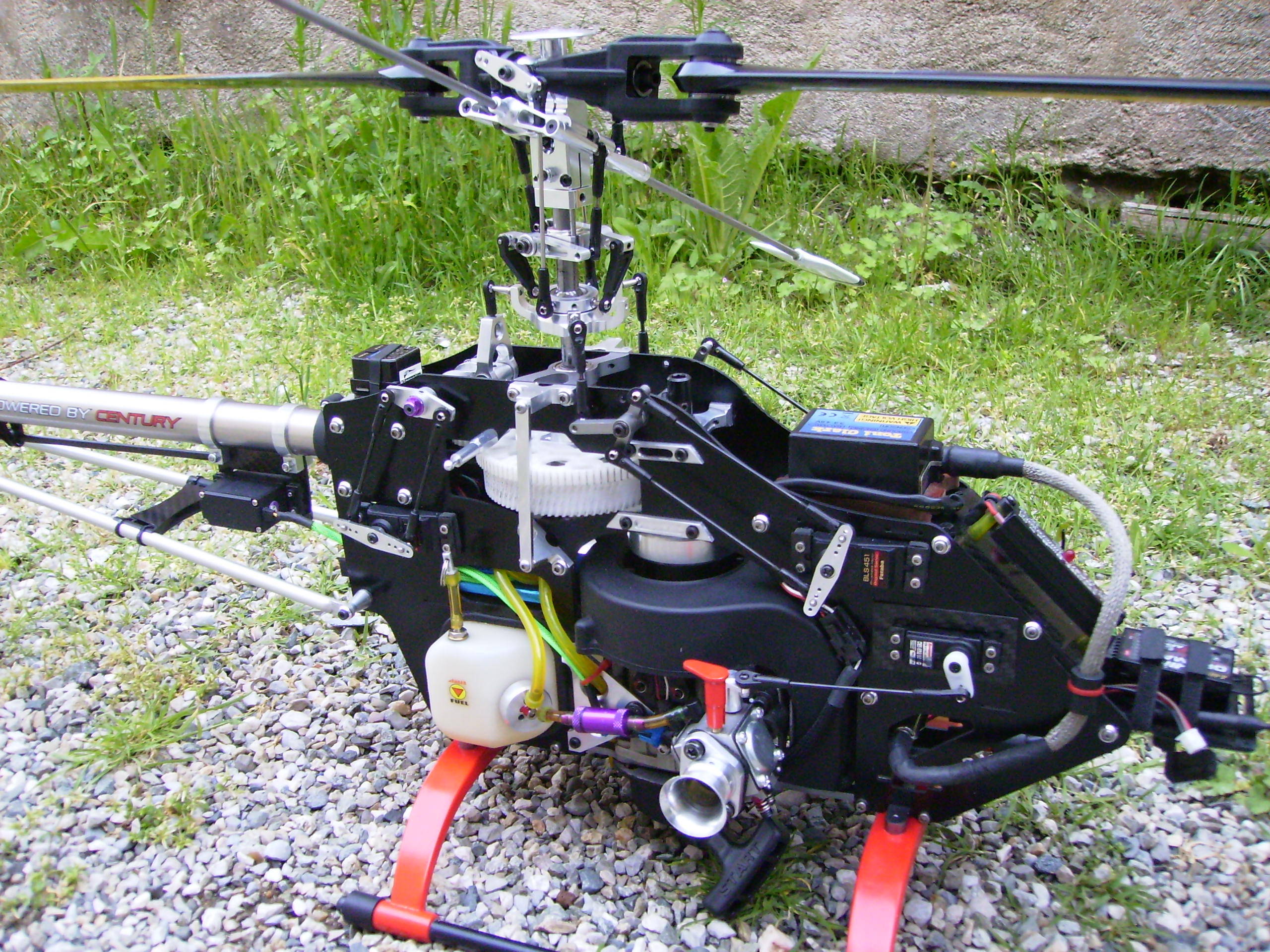

Re... :D apparement, j'ai pigé pour mettre des photos, :mrgreen::mrgreen: voila la suite suite de mes modifs :quelque pieces en allu perso...rédisseur au niveau de la couronne ,.levier de longitu, palier roulement embrayage,etc.. de quoi rigidifier tous ca, pour faire un peut de 3d.... double roulement dans le palier superieur, tous en gardant la buté à bille...AC align allu....pignon de 14 dents....support de haubant en allu, car celui d'origine en plastique se desserais en martirisant la machine :lol: ....bride d'echappement sur silenbloc...double alim et emcotec, et c'est tous en ce qui concerne mes modif, voila pour moi :mrgreen: ...........bon vol a toi!

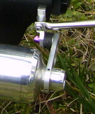

salut a tous :D:D .....pour la couronne principal ca reste celle d'origine ,une 84d.....mais avec le pignons de 14d, ca donne un raport de 6.00, plus adapter au 3d, surtout quand on utilise des pales de 640 comme moi!, le moteur s'affaisse moin, sinon le 16 d'origine (rapport de 5.25)va bien avec des des pales de 620 et de la voltige douces,,,,,, il existe aussi un rapport de 13 x 90d...pour tiré encore plus cours, mais je ne l'ai pas essayez!......la couronne d'ac est d'origine aussi. ,pour ce qui est de l'echappement j'ai fabriquer une bride fixé sur le tube de sorti, avec un silenbloc entre le chassit,,,,comme ya pas mal de porte a faux, ca évite que le l'echappement se desere.....tu le resere une fois à chaud, et ca bouge plus du tous!... :) n'hesite pas si tu as d'autre question ...bon vol a toi :Dpost-11464-1380088882,8972_thumb.jpg

Superbe machine , as tu un plan pour ton support pour le pot ?
Carreg
salut :D:D , non pas plans,,j'ai fait au feeling, une patte en allu au diam de sortis du pot, 2 vis pointeau pour la maintenir, de l'autre coté un silenbloc,,,et une petite equere en allu fixé sur la meme vis que le hauban, faut pas oublier de mininuer la collonette du hauban de la meme epaisseur que celle de ton équere bien sur.....tu peut faire un collier aussi! . moi j'ai fait ca , mais ya surement d'autre systeme,, en tous cas celui tient bien depuit le debut et j'ai 10litres un peut pret.
voila :) ...bon bricolage a toi!
Bonsoir richy26
Ton montage me plait beaucoup surtout le fait qu'il y ait un cylimbloc , j'ai fait sur mon premier radikal un montage avec collier mais peu esthetic et transmet les vibrations .

salut regis :D ...........oui pour l'alumage electronique je suis en lipo,c'est un 3100mah extra slim, je l'ai mis sur la platine sur le reservoir ( photo)...il est branché sur un inter electronique commandable depuit la radio, ca me permet d'éteindre mon moteur si j'ai une panne de servo de gaz.,pi ca s'eteint automatiquement quand je coupe la radio, moij'aoubliais tjr :mrgreen::mrgreen: j'y est brancher un petit vue mettre digi dessu (photo) comme ca je sai quand c'est allumé, et surtout ce qui me reste en voltage dedans :wink:
En ce qui concerne la radio, j'ai une double alim dspi qui me fournis la conso pour les servo +un inter magnetique emcotec, ce dernier sert a alimenter la partis émission du recepteur, donc prit en direct sur l'accu 8.4v..(systeme optima d'hitec) ce qui évite les chute de courant sur le recepteur quand on solicite les servos (3d)...photos ) )...par contre si tu veux comme moi arriver à caser 2 lipo de 1500 maH sous la plaque en carbone ou est poser le DPSI, vire le servo de gaz, pour un mini, sinon ca rentre pas :( ..mais y'en faut un costaud quand meme... et rapide, car sous GV1. moi j'ai mis un Graupner DES 658 BB MG......pignon metal.. vitesse 0.10s..qui est donné a 7kg en 6V..(j'y croit pas)...mais bon si y fait 5kg ca suffit pour les gaz quand meme :lol: ......mtn y'a d'autre montage , et d'autre servos, ..mais voila le mien :) , je te met les photos les plus raprocher que je peut....bon vol a toi :wink: .........richy

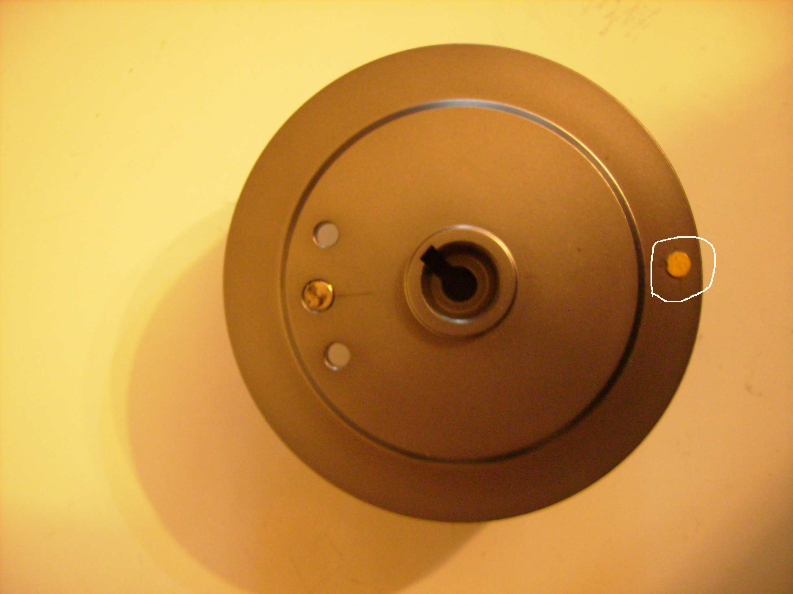

1ère question sur la turbine moteur : il y a 2 magnet ? normal ou pas ?

bon pour la turbine avce 2 magnet y'en a surment 1 pour le capteur de tour,,,moi y'en avait qu1, d'ailleur y'en a qui se serve du meme, pour le sensor d'allumage ........et le gv1,,moi j'en est poser un deuxieme le plus a l'exterieur possible afin de pouvoir mieu fixé ma sonde gv1...........(te met une photo :wink: )

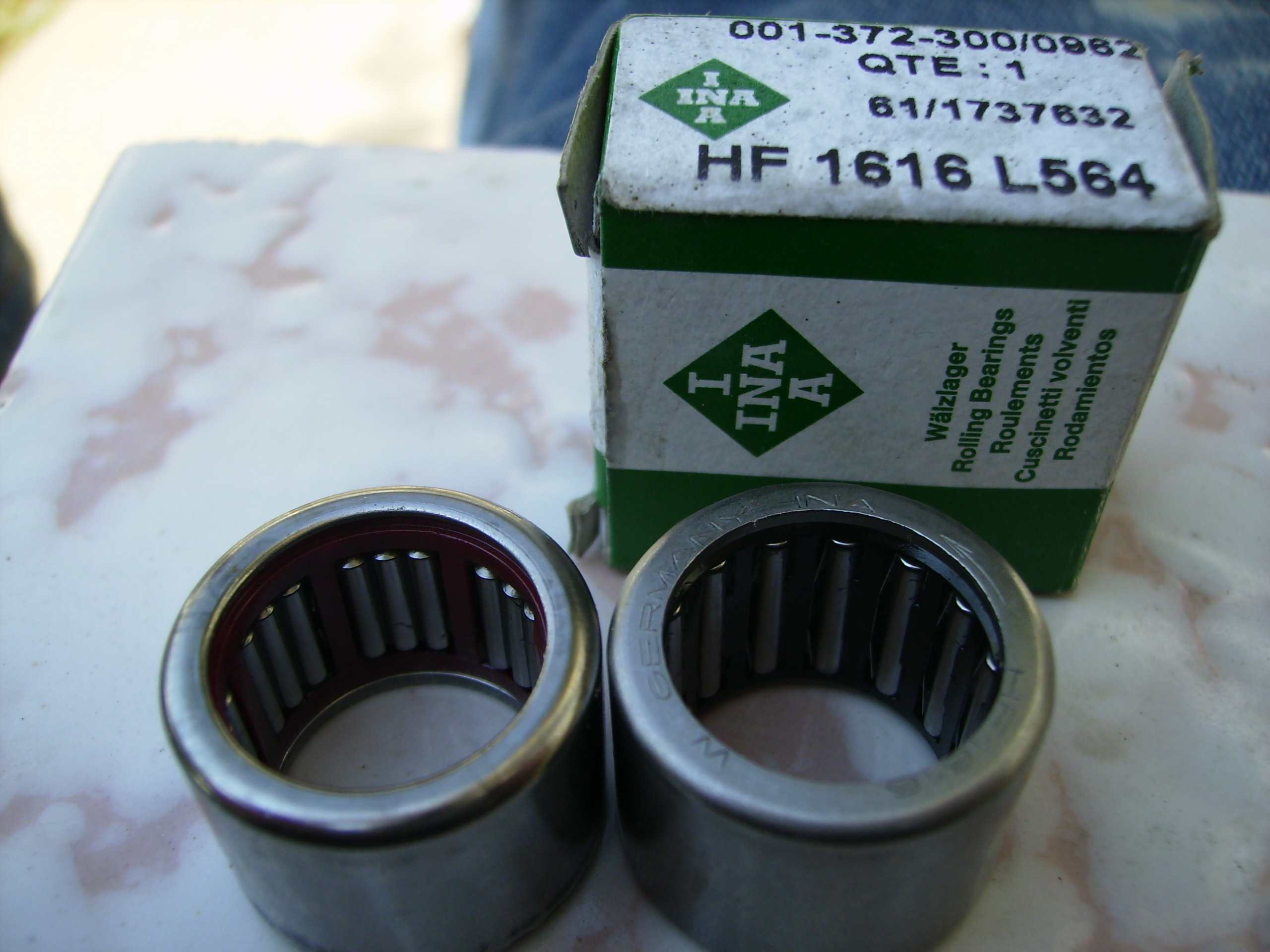

salut :D .....remodif sur le radikal , pour ce que ca interresse, j'ai changer a titre préventif la roue libre qui c'est deja suicider sur certain radikal, :mrgreen: ...sur la photo on voit a gauche celle d'origine,,d'ont le chemin des rouleaux est plus étroit que la "ina"...et le nombres est plus reduit, (porter de 8mm sur l'axe),,ca fait peut surtout pour un gasser :? .....contre 12mm pour l'autre.....je pense que le remplacement en vaut la peine par securité,,,...........j'ai laissé la boite pour la reference :D ..........................bon vol richy
Bonjour Richy26,
Merci pour le tuyau concernant le roulement d'origine du Radikal.
As tu utilise un outillage specifiUe pour déloger le roulement a aiguille d'origine. Ou quelle méthode as tu employé car ça M'interrese mais je voudrais avoir ton avis sur le fait que le démontage a été simple.
A quel prix as tu eu le roulement ?
