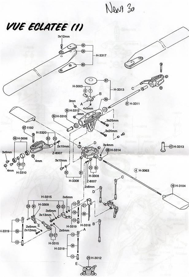

Buzzz 0 Posted November 22, 2007 Report Share Posted November 22, 2007 Bonjour, une question aux connaisseurs des nexus 30. J'en ai récupéré un qui doit bien avoir 6 ou 7 ans, jamais monté. Je l'ai monté, je suis prèt a voler avec mais un truc m'intrigue, c'est que l'amortissement de l'axe (pieces 3311 et 3312) de pieds de pales et hyper mou et beaucoup de débattement, ca change de mes raptors qui on des amortisseurs hyper rigides. pourtant, d'apres l'éclaté , tout est bien monté. est ce pareil chez vous ? Je sais que c'est un engin juste pour voler et rien d'autre (pas de 3D...) mais quand même, je suis surpris. merci pour vos infos, à plus bye. Quote Link to post Share on other sites
speedpred 26 Posted November 22, 2007 Report Share Posted November 22, 2007 Salut, La tête d'origine est plus que molle, l'amortissement est à chier. Mais ça marche parfaitement pour voler cool. Par contre, méfiance dans les figures de voltige (je ne parle pas du 3D !), la tête a des réactions bizarres et tout passe "de travers" (surtout les tonneaux). Tu peux tourner entre 1500 et 1800 trs sans problème mai si tu veux tourner fort au rotor (2000 trs), il faut absolument bidouiller des joints plus durs. A+ Olive Quote Link to post Share on other sites
Laurent-LG 0 Posted November 22, 2007 Report Share Posted November 22, 2007 Oli, Tu exageres un peu. La tete du 46 si ct la flapping etait excellente. En statio hyper stable avec peu de tours et en "3D" tres nerveuse avec le moteur à fond. J'ai fait un peu de 3D dans une petite salle de sport avec un concept46 tellement ca se retournait la crepe facilement. Pour le 30, l'amortissement est tres moux. Il faut pas tourner trop vite ou alors avec de bonnes pales sinon il entre en transe. C'est un helico pour apprendre jusqu'aux figures elementaires. ++ Quote Link to post Share on other sites

speedpred 26 Posted November 22, 2007 Report Share Posted November 22, 2007 Re, Tu as raison Laurent, j'ai vu un paquet de pilote faire du 3D qui passait facile avec le 46. Même avec le Concept 30, on commençait le 3D et le vol dos, la tête du 46 était juste plus grosse mais de conception identique. Mais le Nexus, franchement, ils se sont complètement plantés sur la conception du rotor. A+ Olive Quote Link to post Share on other sites
Laurent-LG 0 Posted November 22, 2007 Report Share Posted November 22, 2007 Ouaip, c vrai qu'il est plein de jeu, il est meme pas tres évident à regler à l'incidence metre, un coup 4° un autre 6° avec le manche de pas au meme endroit. Mais bon ca vol, il faut pas etre exigent comme on l'est maintemant avec les machines modernes. Le 2me defaut est le renvoi d'ac à la moindre touchette la grande couronne perd des dents, donc prend soin de cette couronne car en piece detachée... Olive, rien de tel qu'un SpaceBaron ++ Quote Link to post Share on other sites

Guest Posted November 23, 2007 Report Share Posted November 23, 2007 Slt . sur le nexus 30 le rotor est pas top. le mien marchai bien avec les pales en bois ! C'etais une catastrophe avec les pales fibre !!!! pas pu les laisser. En plus sitot que l'anticouple vas faire une petite touchette au sol (méme une toufe d'herbe), la couronne pricncipale y laissera quelques dents. et pour les piéces détachées c'est pas la bousculades en france . je commandai les mienneici bon courage! @+++ Quote Link to post Share on other sites
