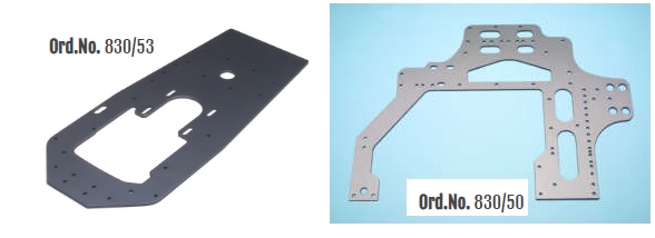

freelander77 0 Posted September 9 Report Share Posted September 9 Bonjour, le sujet a certainement été traité mais je ne trouve pas les infos que j'ai besoin car je suis un peu perdus. j'ai récupéré un Bell 230 Vario 1/7 avec mécanique Benzin, j'ai redonné le moteur a mon pote, je souhaiterais acheter le matériel qu'il faut pour le passer en électrique mais j'ai du mal a trouver les bonne référence. j'ai le châssis avec le Plancher 830/53 et les Flancs 830/50 en métal. pour le kit de motorisation je pense que c'est le kit de propulsion electrique X-trem N°3310 + kit de transformation bati moteur N°830/101 c'est bien ça ?? Merci pour votre aide Quote Link to post Share on other sites
