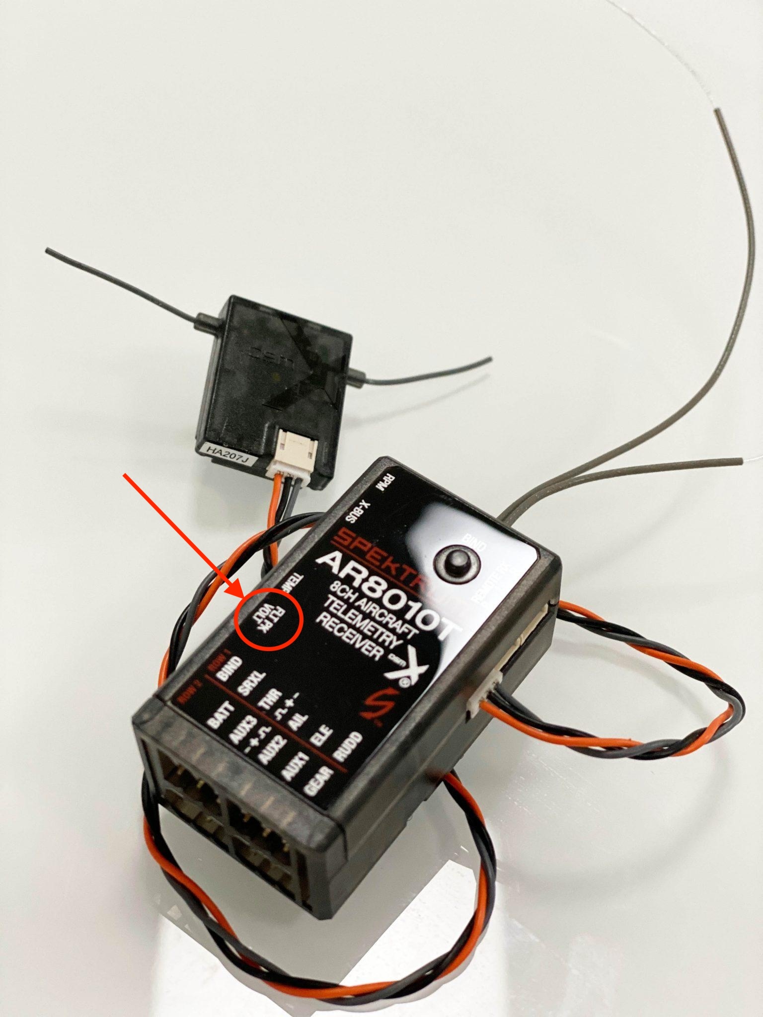

J'ai oublié de préciser que le récepteur était un AR8010T avec un satellite.
Je viens de refaire auto-config et sur les écrans d'accueil j'ai bien le moniteur puis les mesures en vol renseignées puis Min/Max Tens 0,0V  0,0V et TenRx 5,5V 5,6V.

Je n'ai pas relié la batterie au récepteur parce que je n'ai pas de quoi le faire et de toutes façons je ne sais pas comment faire...Et je pensais que l'info de la batterie passait par le contrôleur et arrivait au récepteur.
Il te faut un fil, noir/rouge, qui est livré avec le récepteur. On peut en retrouver sur Aliexpress au besoin.

J'ai effectivement ces fils en stock,livrés avec les récepteurs,il ne me reste plus qu'à me procurer une prise JST 3S femelle si je ne me trompe...

Bonjour Jean-Marc,
Oui, c'est ça. Après, en fonction de l'endroit où tu soudes les deux câbles sur la prise femelle, tu devras renseigner la tension à analyser dans les paramètres de télémétrie.
Par exemple, tu peux vérifier la tension de la première cellule d'une batterie 4S mais tu devras surveiller la tension entre 3.5 et 4.2 volts, par exemple.
Ou alors souder le fil noir sur le premier contact et le fil rouge sur le troisième, quatrième, etc ... et surveiller la tension correspondante.
C'est ce que j'ai fait pour pouvoir utiliser ce câble sur plusieurs récepteurs, avec différentes batteries (je surveille trois éléments car j'ai du 3S au 6S).
Certains diront que ce n'est pas top car il peut y avoir un déséquilibre entre les cellules, que la radio ne verra pas.
Mais je pars du principe que si je mets une batterie chargée et que je ne la décharge pas anormalement, ce risque est minime.
Bonne journée.
Hervé
Ce récepteur permet une mesure jusqu'à 45v.
perso, je soude le cable de télémétrie aux bornes du connecteur de l'ESC. Ca mesure la tension totale de la lipo et ca s'adapte automatiquement au changement de nombre d'élément.
