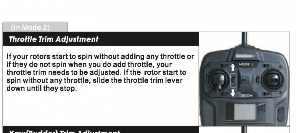

0 JcC 81 Posted November 18 Report Share Posted November 18 Bonjour, Soit le bienvenue. Voilà la doc de ta machine ; https://rc-today.ru/UserFiles/Image/Instructions/Helipal-NE-228P-Manual.pdf.pdf Si ta lipo est chargée, ca peut venir de ton trim de gaz. Tu démontes les pales principales et d'AC pour pas te blesser et tu donnes plusieurs impulsions sur le trim vers le haut. Tu les comptes pour pouvoir revenir à l'état antérieur si ce n'est pas efficace. Si le rotor démarre, tu as trouvé. La photo jointe représente le mode 2 avec les gaz à gauche, si tu es en mode 1, il faudra agir sur le manche et le tram de droite. Quote Link to post Share on other sites
