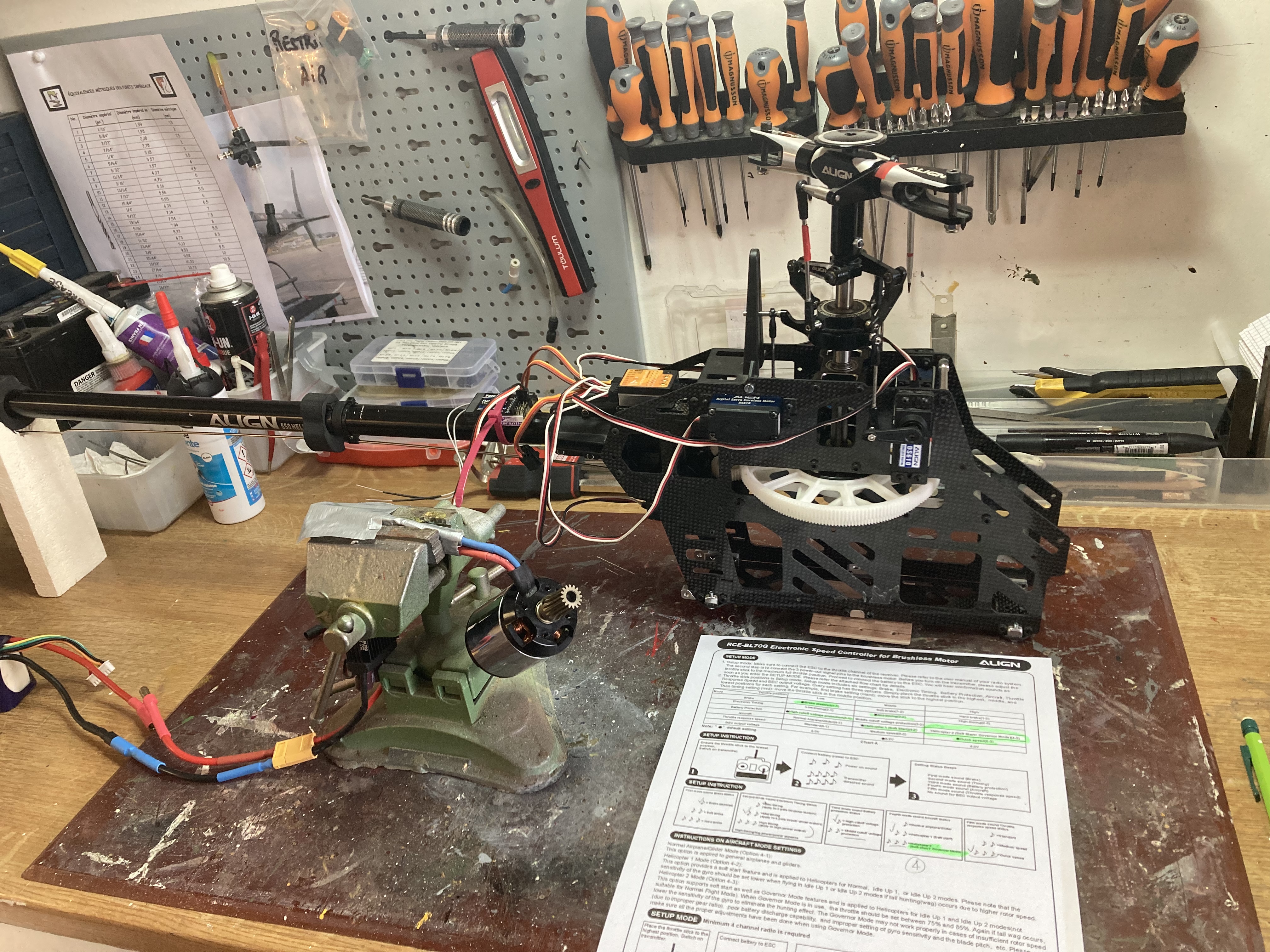

phil500 32 Posted November 11 Report Share Posted November 11 Je me lance dans un nouveau projet: un BELL 206 JET RANGER de chez FUNKEY en classe 30 / 550, juste une précision, ⚠️dans ce kit le train n’est pas fourni….. non précisé par le site marchand, donc surprise en ouvrant le carton…… néanmoins cela est précisé sur le guide montage…. 😬 la machine sera équipée en TREX 550 E , électronique FUTABA et BEAST X version 3…. 🚧🧰 je commence par réaliser le train, tube alu diamètre 8 mm ….. Au boulot !!! 95EE4752-7F25-46B4-B3B4-446649BA69E3.webp En surfant sur le FORUM, je suis tombé sur la réalisation de PISLER sur les jonctions de patins en impression 3D….. Merci à lui de partagé gracieusement le fichier STL… 👌….. Alors une petite mise à l’échelle et c’est parti pour l’impression… helico33 1 Quote Link to post Share on other sites

phil500 32 Posted November 20 Author Report Share Posted November 20 Peinture du fuselage….. 👨🎨 installation des vitres…. Prochaine étape…… La mécanique…. ⚙️ jeceto, festina, helico33 and 1 other 4 Quote Link to post Share on other sites
helico33 279 Posted November 20 Report Share Posted November 20 Bonsoir Philippe, Je vois que tu ne chôme pas......Et encore tu ne parles pas des réglages.....😅 Quote Link to post Share on other sites
phil500 32 Posted November 21 Author Report Share Posted November 21 Il y a 12 heures, helico33 a dit : Bonsoir Philippe, Je vois que tu ne chôme pas......Et encore tu ne parles pas des réglages.....😅 En effet !!! Un grand merci à Hélico33, avec sa grande gentillesse pour m’avoir accordé un après midi à appréhender les réglages ….. de la machine….. je me lance dans les réglages radio …🥶🥵c’est pas vraiment intuitif ….. la suite prochainement….. bon j’ai déjà réglé l’ESC… 🤙 pour éviter tout danger, j’ai sorti le moteur…. ⚠️ helico33 and jeceto 1 1 Quote Link to post Share on other sites
