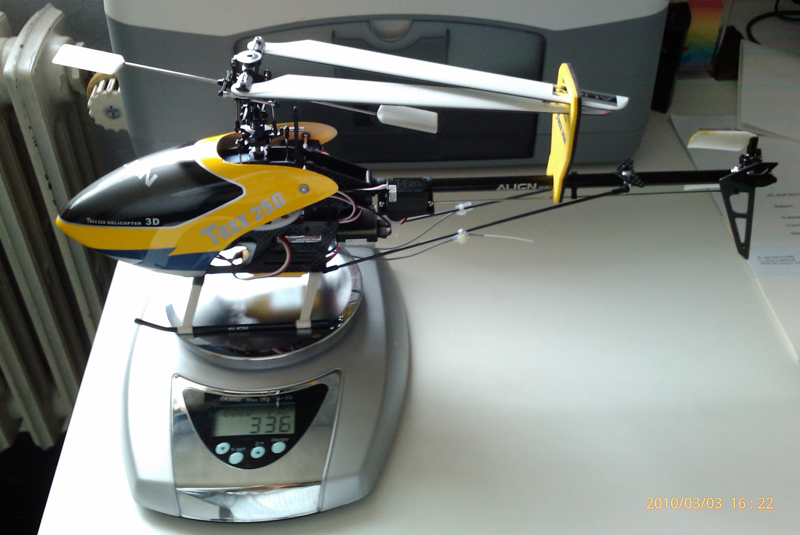

T-250 SE
330g pile.
Servos DS410
A/C: JR DS290 + pales KBDD recoupées à 38mm
Gyro: Spartan Quark métal (bien mieux que le GP)
Accu Hyperion G3 850mA
Rx 2.4 Futaba (le nouveau 6voies tout petit, me souvient plus de la ref)
Le reste: d'origine
