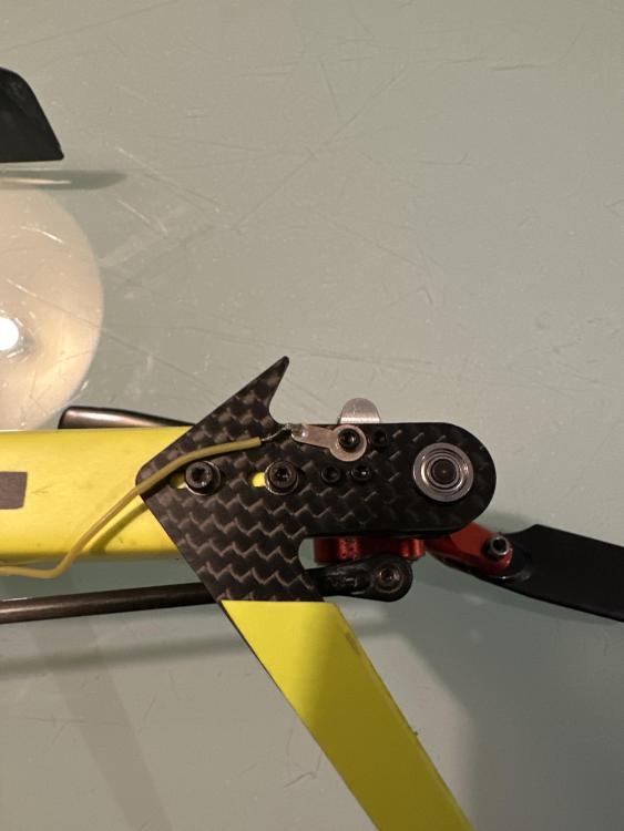

Salut à tous, bonne nouvelle problème de vibrations résolu. J’ai changé l’axe de pieds de pales ainsi que l’axe principal mais maintenant je galère à régler mon anti couple. Si je mets trop de gains il vacille de gauche à droite et si j’en ai pas assez il sautille, une idée ? Bonne fin de journée à tous.

Il faudrait que je démonte et que je regarde si il n’y aurait pas possibilité d’avancer légèrement. Le moteur peut-être que les trous de fixation sont légèrement ovaliser afin de pouvoir faire un Réglages de tension.
