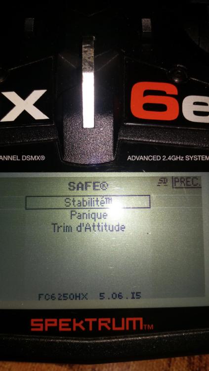

bonjour
aprés quelques déboires sur une radio achetée d'occasion " bon état ", ensemble retourné,  ...j'ai reçu la neuve et programmer suivant infos de Dany, ok
essais timides dans le sous sol de la copro, et la difficultés
- à la mise des gaz, il peut partir rapidement sur le coté , droite ou gauche, rétablissemnt, un peu plus de gaz ( courbe 0 70 etc en N )
- ensuite j'arrive à le faire décoller de 50 cm , mais il part vite , dans toutes les dirctions, j'ai mis 60 % d'expo, sans cela impossible ...
il y a des pb que je maitrise pas ....
vos avis , merci

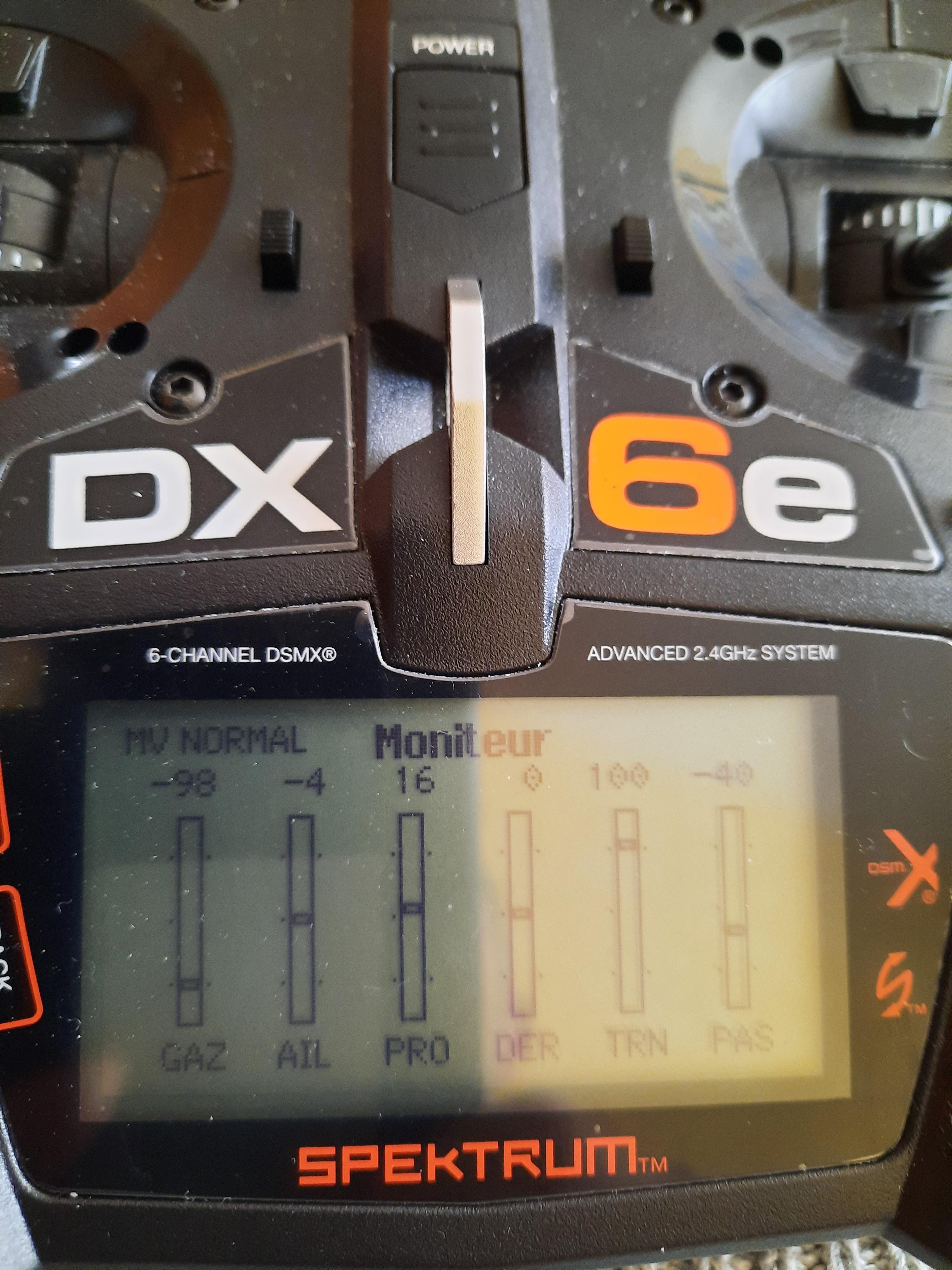

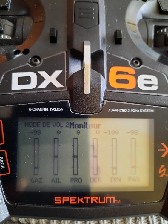

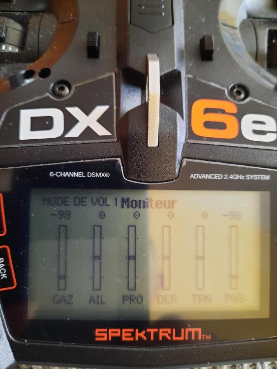

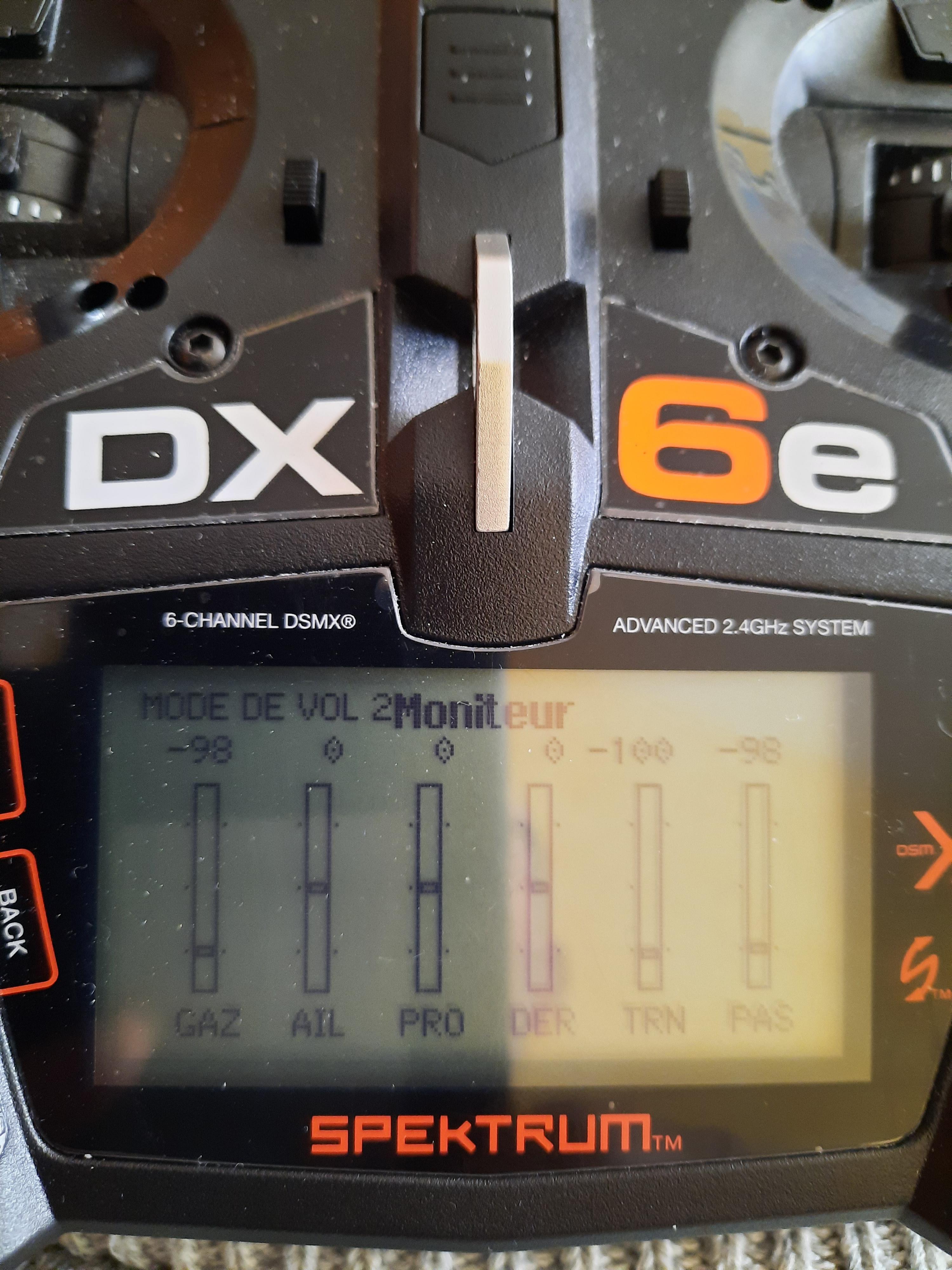

Pour la programmation de l'émetteur,dans Affectation des voies Sources des voies à 5Train tu assignes B et pas D et tu n'y touches plus.
Ceci fait,sur la page Moniteur,tu devras avoir :Inter B en position 0 TRN 100 et le Pas -40 ensuite tu bascules B en position 1 donc TRN 0 et  le Pas -99 enfin en position 2 TRN -100 Pas à -99 .
L'inter B en position 0,c'est Stabilité d'office,en position 1 et 2 plus de Stabilité.
Avec l'AR636 ou AR636A,on ne peut pas le vérifier avec le Programme Avancé.Je pense que l'on pourrait paramétrer uniquement les gains du cyclique et de l'anti couple.D'usine , ils sont tous à 100%.Pour info,sur le Blade Smart,on peut "jouer" avec l'anti couple en le diminuant un peu pour le rendre moins véloce.

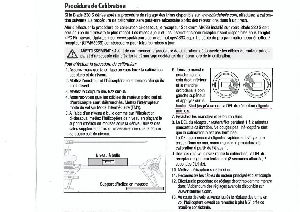

Après,pour augmenter les chances de succès(j'espère) "Binder" donc contrôle couleurs des diodes puis un calibrage (Calibrage avec tous les moteurs débranchés C'est important !) avec le niveau à bulle qui va bien.

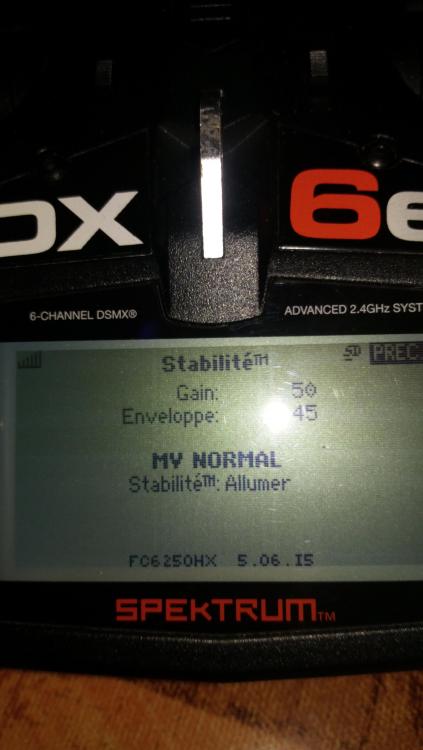

Ce n'est qu'une suggestion,je n'ai que des Blade Smart,mais comme l'outil Spektrum se nomme "Spektrum Programmer"ne peut-on pas aller voir dans les entrailles du RX ce qu'il y a vraiment d'installé ,activé,Safe,Stability,le programme est bien pour un Blade V2 ?

Yann,quand tu dis que le RX clignote rapidement,il ne serait pas en phase de calibrage ?
Pour celà,il faudrait faire un essai donc avant toute chose,débrancher les deux moteurs,appairer le rx et le tx et laisser la procédure ( calibration peut-être) finir ou pas et donc voir si ces clignotements cessent.De quelles couleurs sont les diodes ?
Ca vaudrait le coup d'essayer à moins que tu l'aies déjà fait.
Didier.
