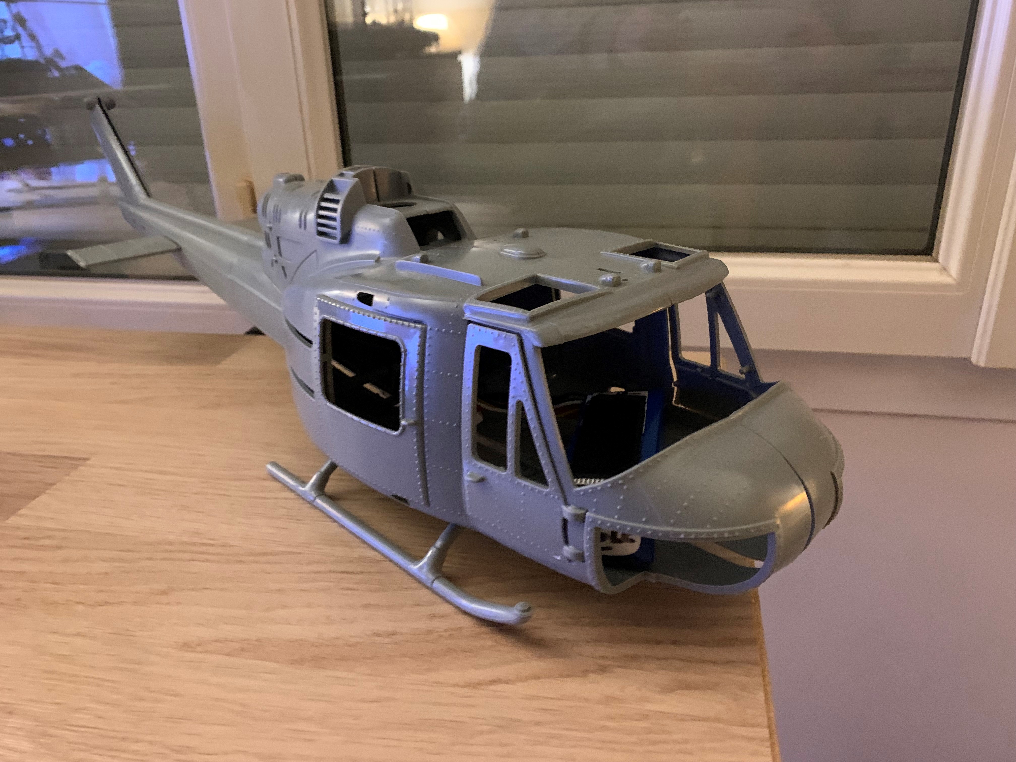

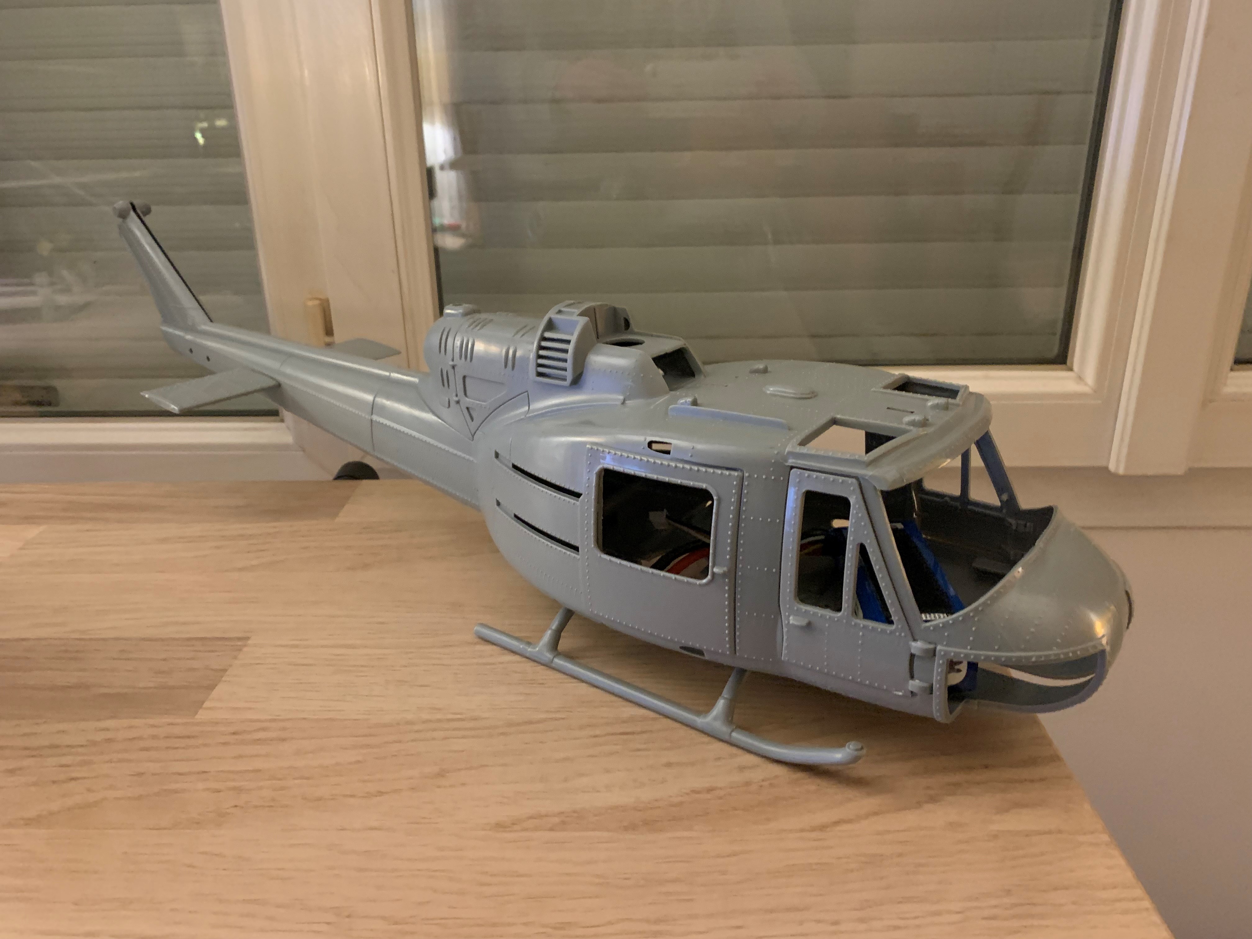

je commence un projet un peu farfelu , fan d helico rc avec fuselage ,  j ai acheté une maquette plastic de bell uh a l echelle 1/18 pour un format helico rc 450 , certe la maquette est un peu lourde mais une fois avoir recu une cure d allegement ca devrai etre dans le standart de poids d une maquette 450 , les details en plus
voici la maquette dont je parle
1961932118_bell1.thumb.jpg.8fead26562fc5ec13c76351db486709d.jpg464375044_bell2.thumb.jpg.0c679f8d22a16e48623d858843509a40.jpg714060291_bell3.thumb.jpg.d89850fef1b1bf84c229c180bd52c389.jpg
pour la mecanique , je vais utiliser ce que j ai sous la main a savoir un zoom 400 /procopter rc system ,ou un t rex xl ,  tete flybar  , tous le challenge se trouve au niveau du montage de l anti couple , vu la finesse de la queue et de la derive , impossible d installer une mecanique concentionnelle  , courroie ou transmission a pignon
la solution d installer un moteur brushless avec une helice pas fixe reste la seule solution , plusieurs forum a l etranger parle de ce type de montage sans rentré reellement dans le detail .
ce sujet concernant  l installation look fenestron sur fuselage ec135 et t rex 450  me donne l envie d essayer et donne beaucoup d information

quelques essai afin de validé la mecanique en vol sera fait  , j espere y arrivé
voici le setup que je vais utiliser prendre pour le premier essai  , tout le materiel est du materiel qui ne sert pas donc l essai ne coute pas grand chose
mecanique zoom 400 car plus legere q un t rex
moteur principal  outrunner 4200  et contro  governor recupérer d un blade 330x
servo d origine qui equipe le zoom 400
gyro futaba gy 240
moteur ac  towerpro 1600 kv helice 7x6 conto castle creation phoenix 25
dx6i et recepteur 6voies
le tout alimenté en 3s
la partie floue de ce montage est comment le contro  de l ac va s initialisé au branchement  , un autre point  se situe sur le fait de deplacer l helico a la main quand tout est branché , il ne faut pas que moteur d ac se mette en route quand je deplace l helico a la main , sa serai dangereux
pas mal d essai a faire
jaimerai bien avoir des conseils , avis etc.....
merci
a plus pour la suite
yann

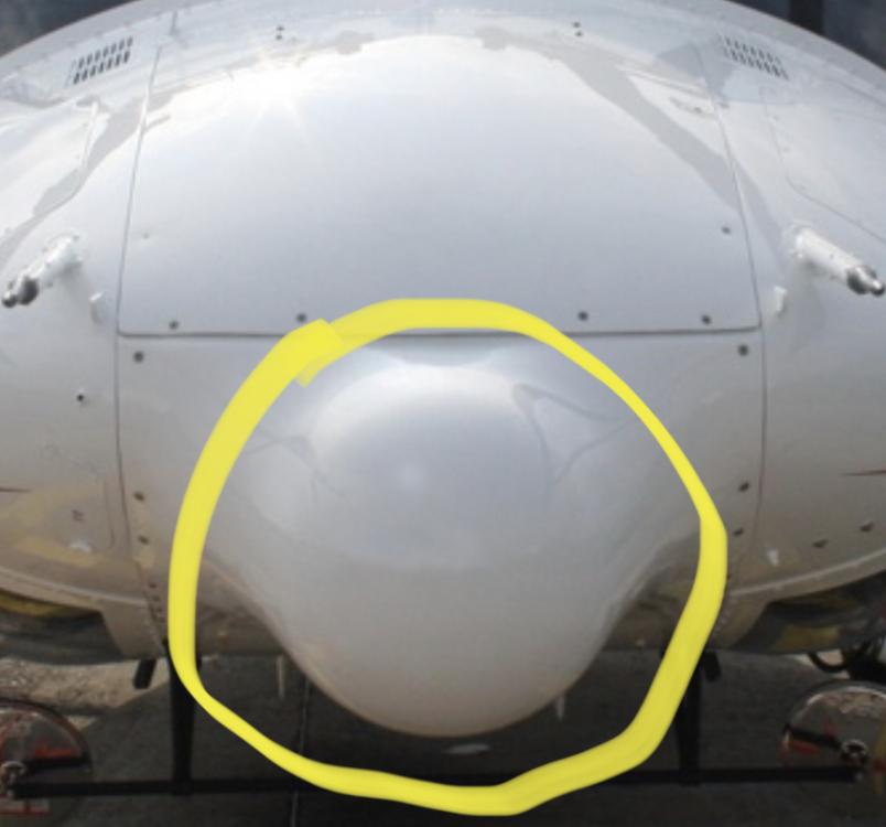

Bonsoir, attention au centrage vu le déport de la longue queue et sa mécanique: mettre un maximum d'éléments dans et proche du nez, voir ajouter du poids. Ma photo montre la préparation de plomb haché menu pour épouser la forme du râdome qui est fixé au bout du nez d'une grosse machine. Le poids doit être le plus à l'avant possible pour en mettre le moins (balance). Faire des essais avec tout l'équipement avant montage définitif !
