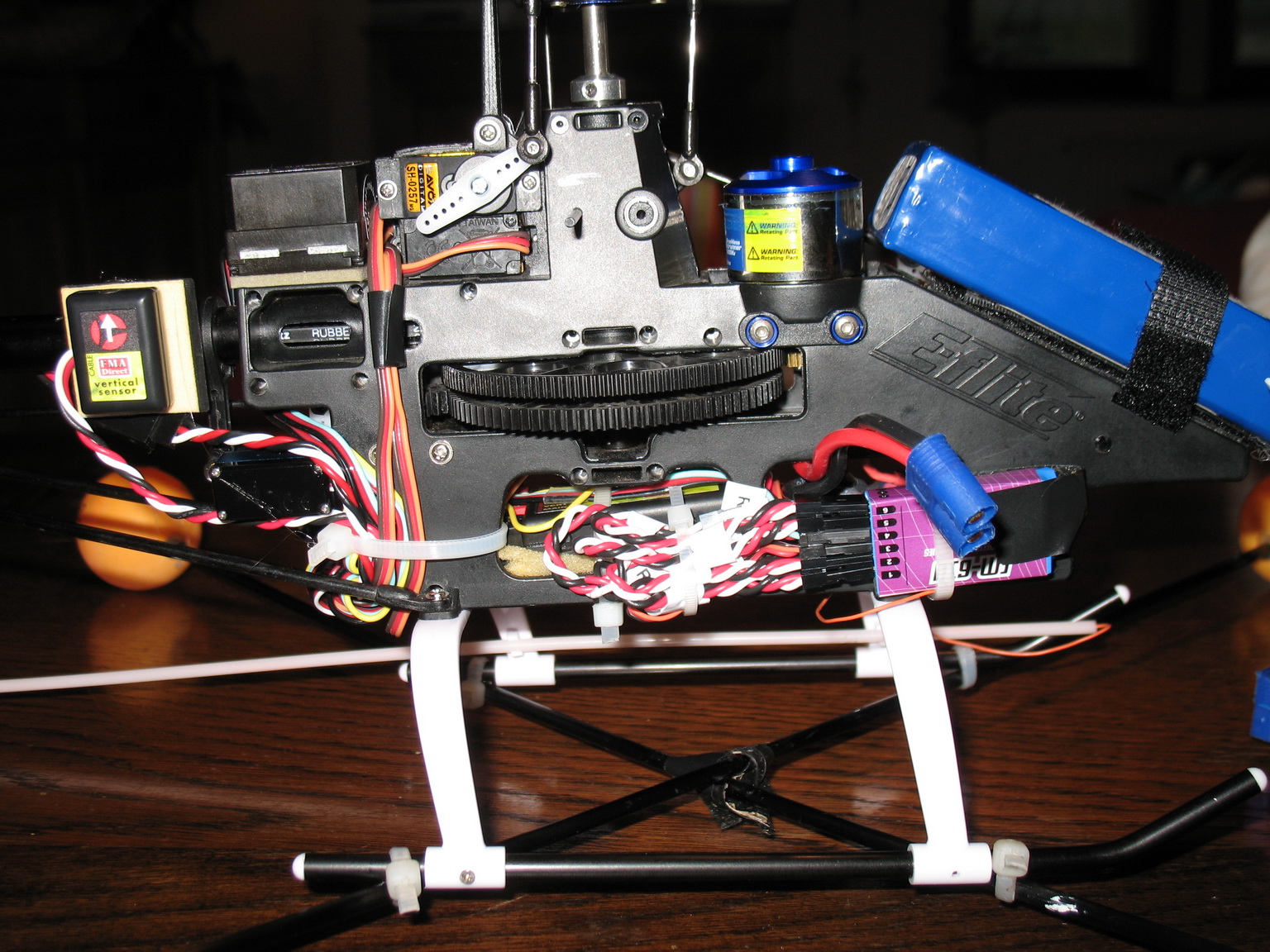

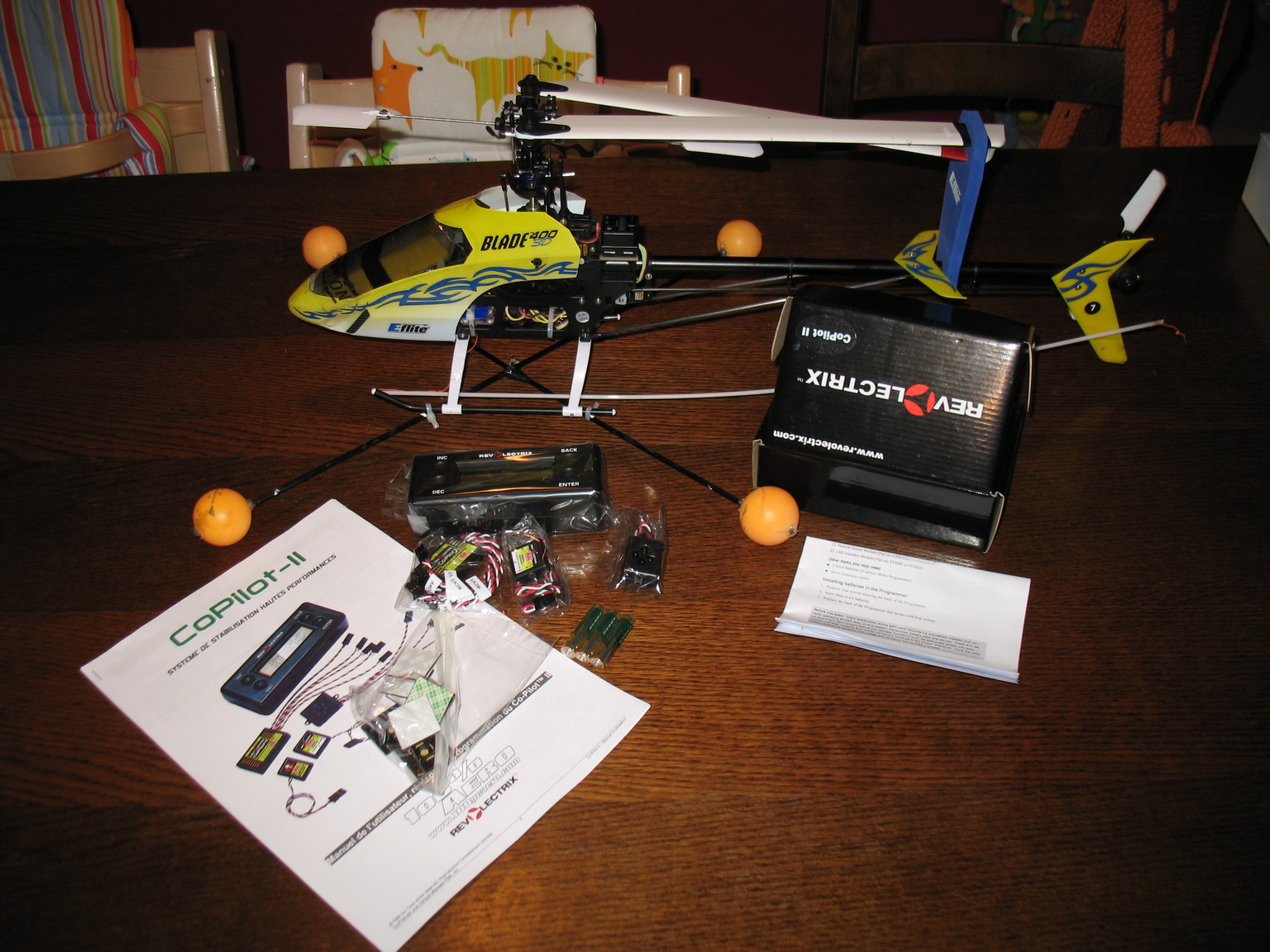

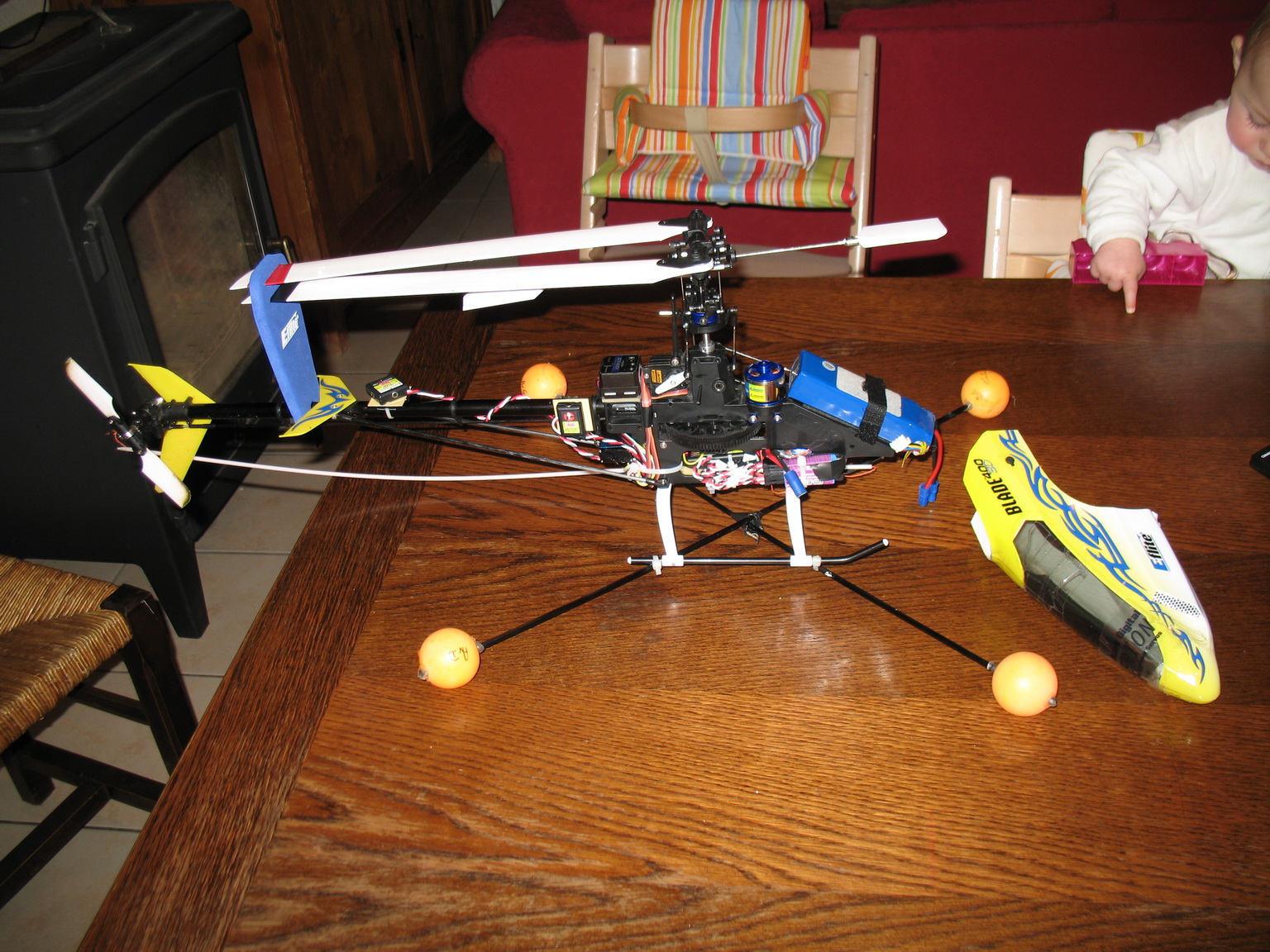

ça y est, je viens de le recevoir et aprés lecture de la notice, une télécommande 7 voies est nécessaire pour exploiter toutes les fonctionnalités (la septième voies devra être un bouton 3 positions, stabilisation off, normal et 3D) mais avec 6 voies c'est suffisant (le gain du gyroscope une fois réglé n'est que très rarement modifié donc on branche le système sur la voie du gyroscope 5 pour moi et on rentre le gain dans le système de stabilisation) Par contre mon optic 6 n'ayant que 6 voies la seule possibilité sera stabilisation on et vol normal (donc pas de 3D tout de suite...mais aprés je pourrais avoir Off et 3D) la différence vient du faîte qu'en 3D et bien il ne corrige pas l'altitude donc on peut se manger la terre ferme...enfin c'est ce que j'ai compris alors qu'en mode normal, lorsqu'on recentre les manches du cyclique, pouf il maintient l'altitude, voir la corrige pour ne pas heurter le sol trop vite. Je testerai tout cela, mais tout d'abord le montage qui n'a pas l'air compliqué.A suivre donc...
15 min pour installer le système, 1h30 pour faire passer c'est p.....ain de fils :x , pas facile dans un 450, surtout que c'est du gros fil torsadé, puis 10 min pour le configurer, très facile mais il faut quelques connaissances d'anglais. Par contre pour les réglages avancés, pas d'explication dans la notice. Espérons qu'il n'y aura pas tro a y toucher
Lors de l'installation chez moi, j'ai fait un test en intérieur : système ok, pas d'erreur trouvée différentiel de température de 16° good Samedi arrivé au terrain, même message et toujours le même différentiel de température entre le ciel et la terre (bizarre) , test en vol, mis en marche de l'autopilot et là ...rien comme si il n'y avait pas de copilot . Je pose, je vérifie, le copilot est bien en marche. Vérification de tous les branchements, tout est ok , re réglage du système et là je m'aperçois que j'ai accés à la calibration de l'infrarouge du capteur principal, menu qui ne doit pas apparaître lorsque le capteur vertical est branché (premier soucis détecté). Je décide donc de le débrancher et de me servir seulement du capteur principal mais là aussi erreur lors de la calibration du capteur de température alors que le temps esrt parfait.
Donc, je pense que le problème vient soit des capteurs, soit du système principal (plus probable)
