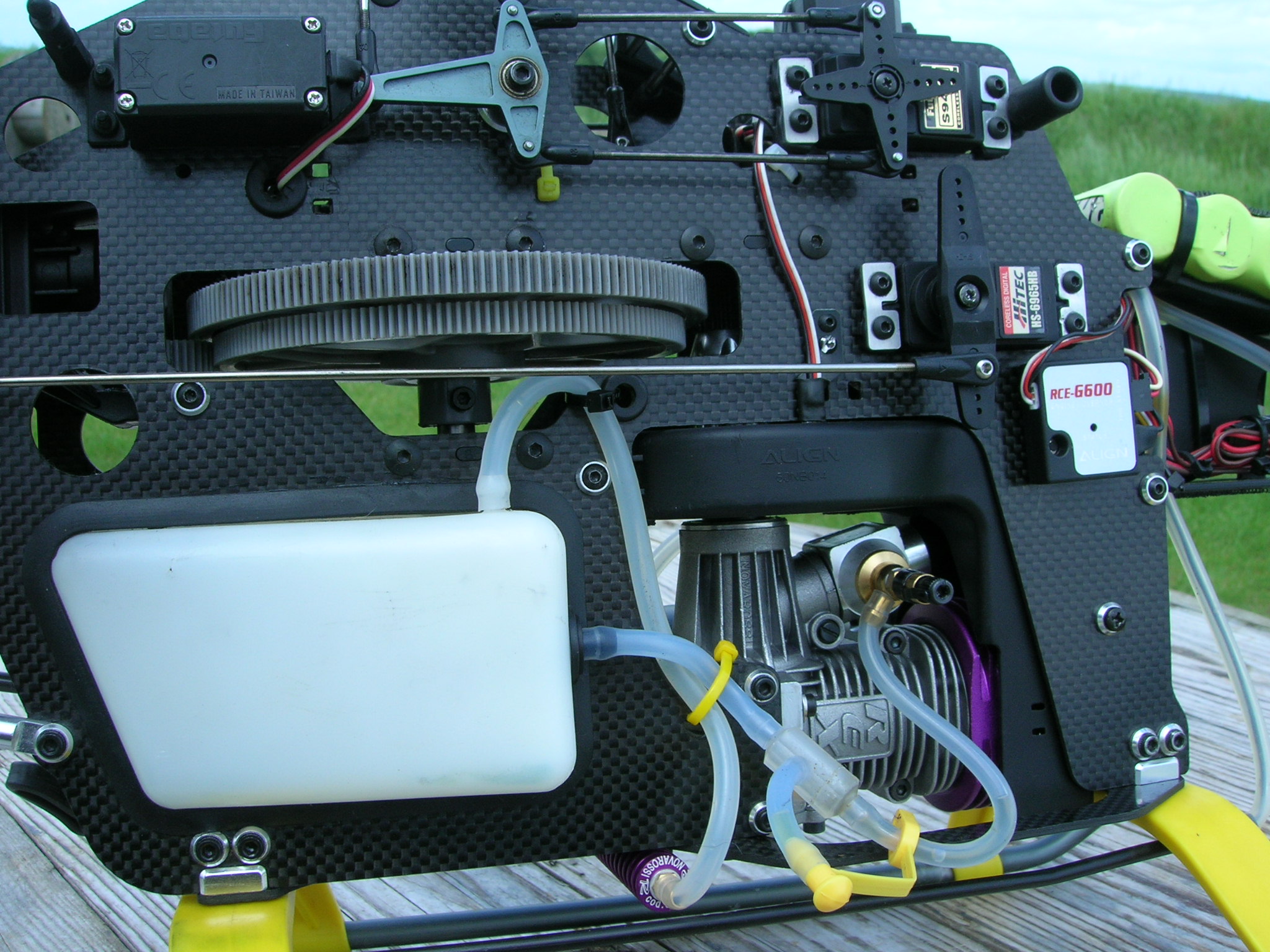

J'ai manqué un peu dde temps ces derniers temps... mais j'ai fait quelques vols déjà avec le Nova.
Sur le premier plein les démarages étaient pas géniaux, mais une fois le premier plein terminé, c'était bon.
Après 4 ou 5 vols on commence à refermer et là la puissance augment de façon assez concéquente :twisted: Vraiment très impressionnant pour un 50 8)
Les réglages sont simples et ne semblent pas bouger de trop entre les vols.
J'ai pas grand chose à dire en fin de compte, le moteur tourne à la perfection, très très grosse puissance en 30% (comparé à mes OS50 qui étaient stock et non pas préparés....). A voir dans le temps mais vu la réputation de Nova Rossi je me fais pas trop de soucis de ce coté là :wink:
Coté conso ça a augmenté en revanche dans mes conditions d'utilisation, je suis passé de 6min30 à 5min30, mais vu le gain de puissance ça reste correct. On peut pas tout avoir non plus :lol:
