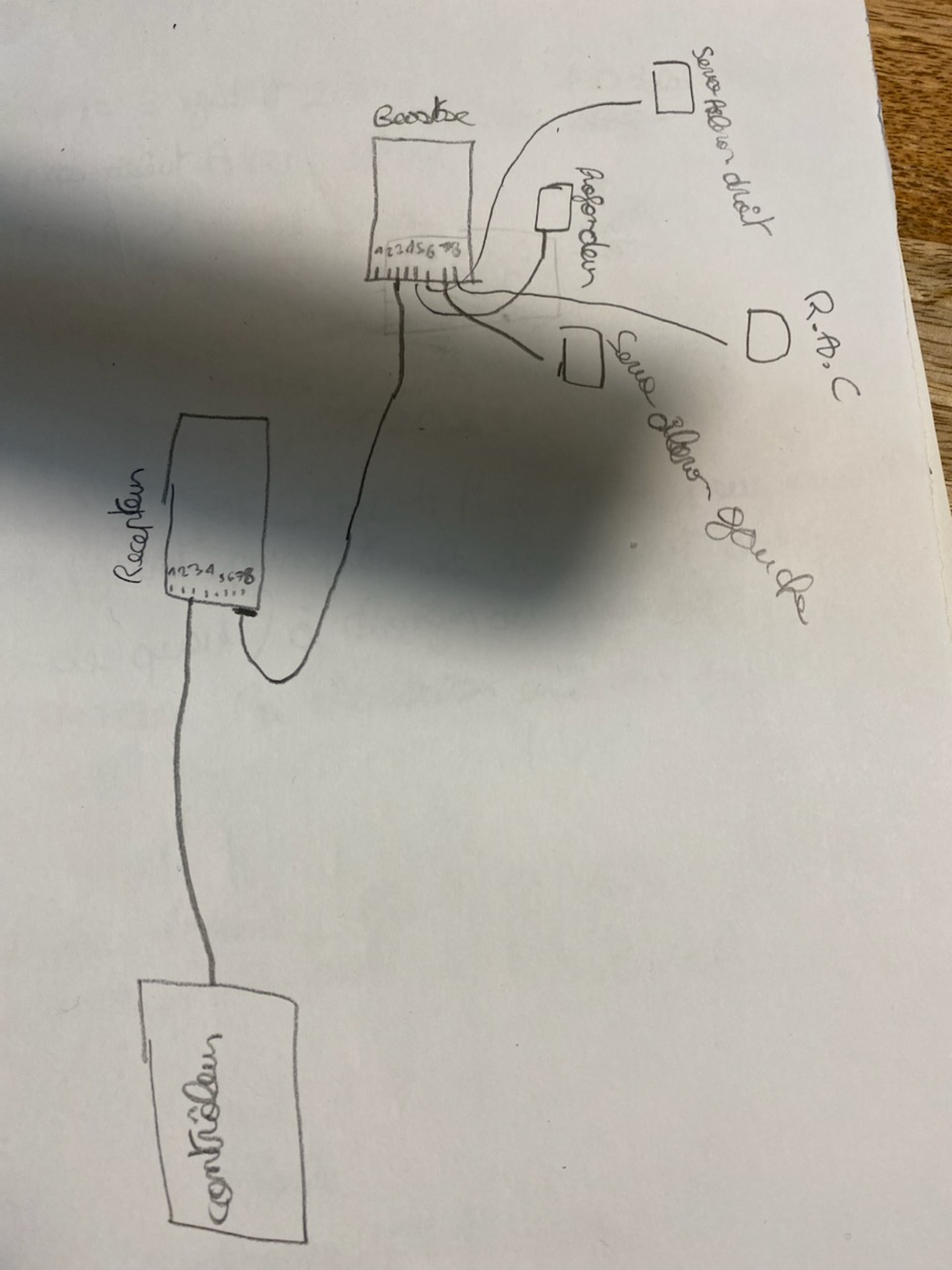

Je viens de perdre un 550x de chez align dû à un soudure qui a lâchée en plein vol. Du coup plus aucune réponse au niveau des commandes.
Pourriez vous svp m'aider, je souhaiterai monter sur le prochain hélico une alimentation en parallèle au cas de perte de la batterie de propulsion ou du variateur, celle ci prendrait le relais automatiquement pour avoir les commandes le temps d'une auto rotation afin de pouvoir le poser.
Que faut il acheter ? Comment faut il me monter ? Sachant que j'ai un flyberless, contrôleur, accus de propulsion et recepteur.
En vous remerciant à tous pour vos réponses.
Il existe un module OPTIPOWER ULTRAGUARD qui se connecte sur le récepteur. Il possède un accu de 450mA. En cas de défaut de l'alim principale, il prend le relais et permet quelques minutes d'alim des servos, le temps de poser l'appareil.
