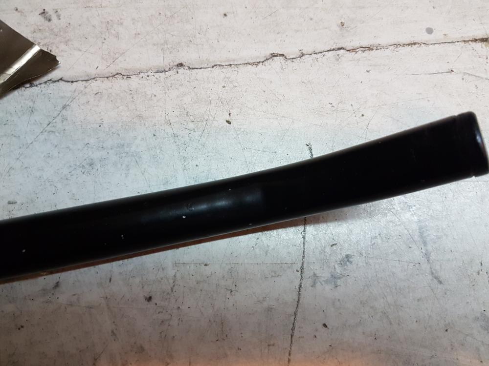

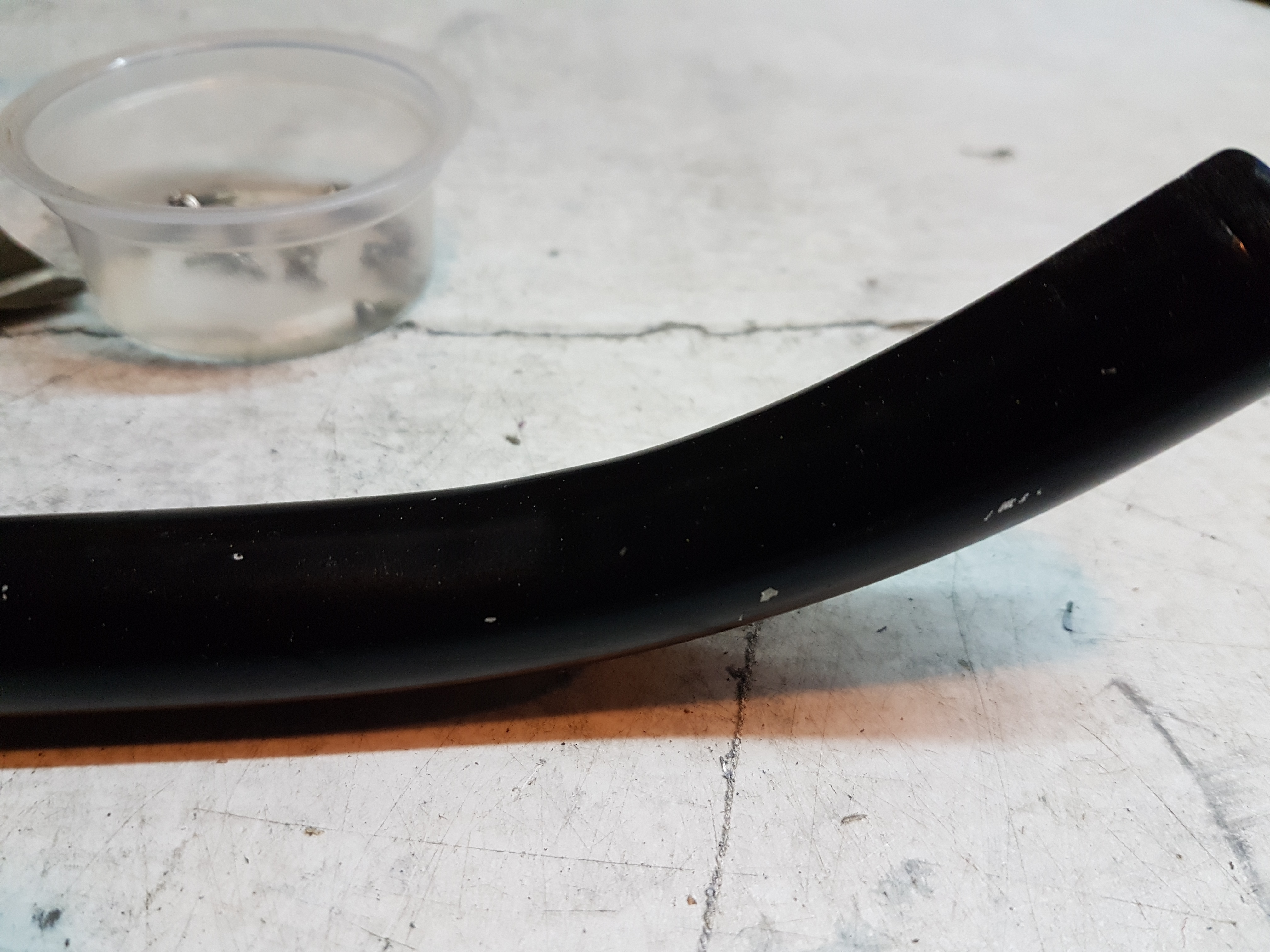

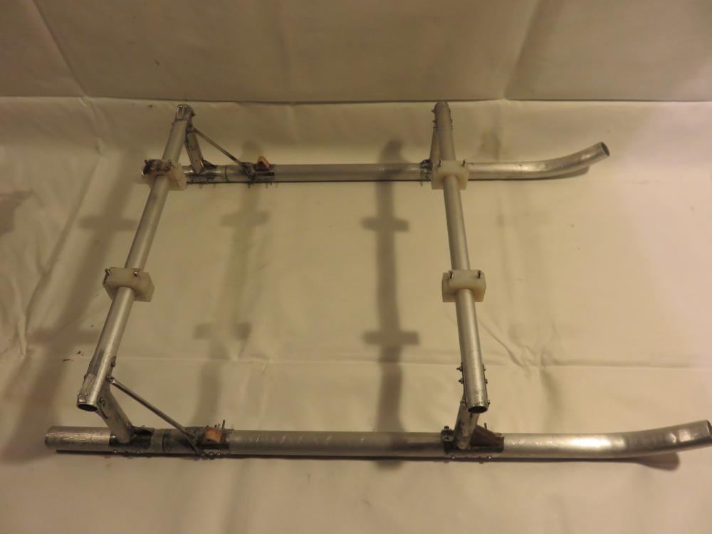

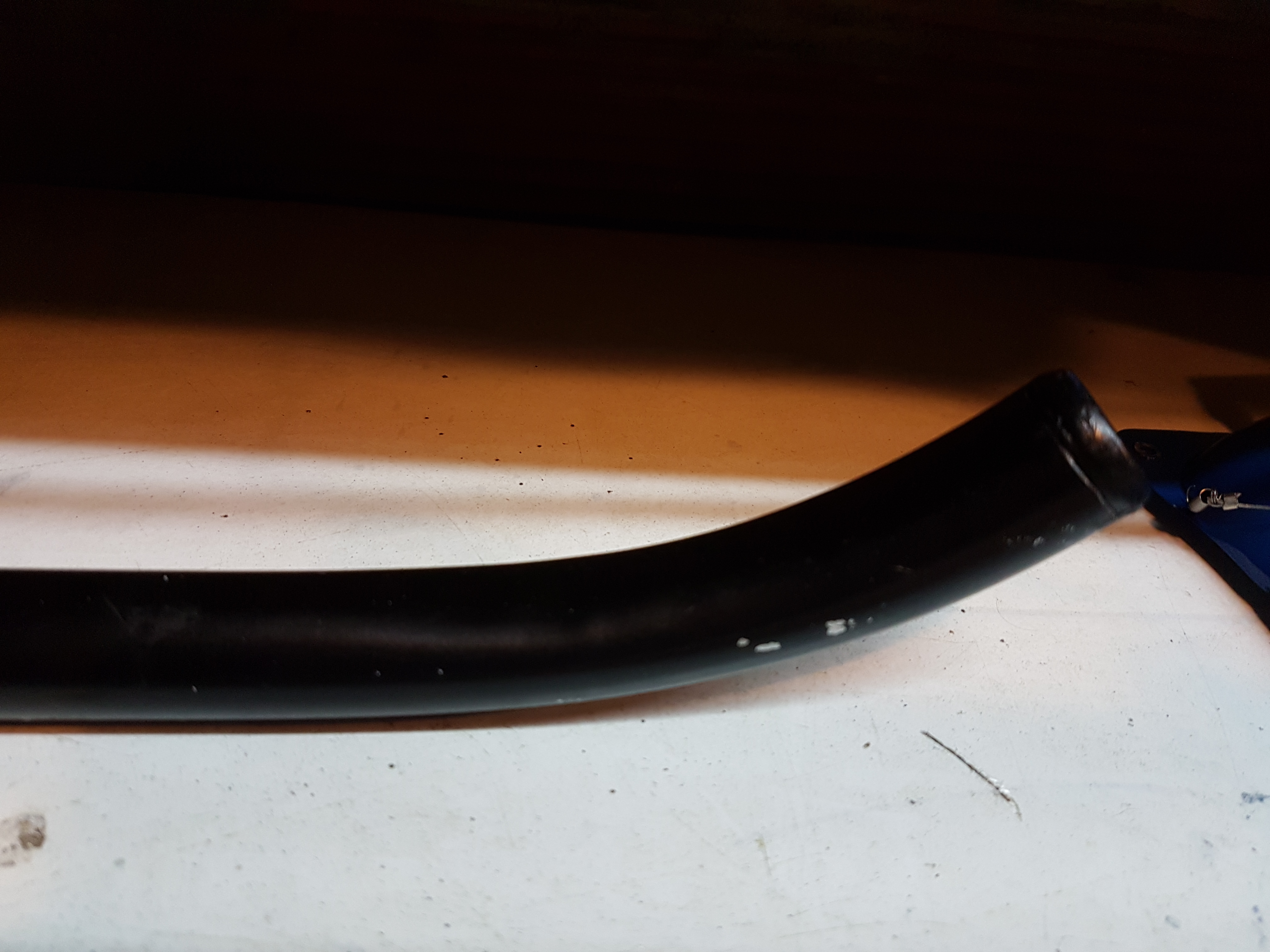

Pour ma part, pour cintrer les patins de mon LAMA, j'ai fait des essais avec un gabarit (portion de poulie) en CTP 22mm avec le tube rempli de sable et obturé (pour éviter qu'il ne s'écrase). Le résultat n'est pas impeccable à 100%, il subsiste quelques traces d'écrasement, mais c'est assez minime.....(voir photos).
PS: les patins en question font diamètre 20mm , tube achetés chez M......L..... (ou l'inverse!)

Bravo Patrick, ton train est superbe et très réaliste, dou83 j'ai exactement procédé de la même façon que toi (avec un gabarit en bois) pour faire mes cintrages ce week-end et je dois dire que le résulta est vraiment celui que j'attendais.
