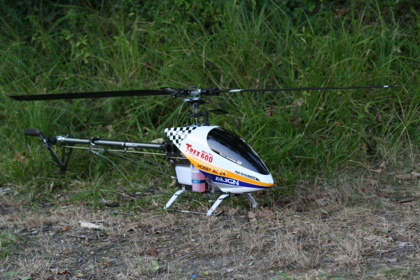

Voilà la bête!
La bulle n'est pas celle d'origine, c'est celle en fibre peinte en blanc avec les décalques (ce n'est pas comme ça dans le kit du nitro pro du commerce...)
Remarquont l'allure élancée donnée par le trzain en arrière..

ps : crois bien que je vais faire comme toi avec le train icon_biggrin.gif, ton kit est de quand, tes pales AC sont blanches et ta couronne aussi,non ?
Oui, pour la vivacité, il faut mettre les éléments qui vont bien !.... Je prends note de tes remarques concernant les pales et les palettes.
Pour le train, ça le fait.. hein ?
Sinon le kit était en fait une occase, un kit neuf qui servait de magasin de pièces détachées.
Le modéliste qui me l'a vendu a racheté tout ce qui manquait !
Voilà pourquoi certains éléments ne sont pas tout à fait conforme aux kits d'origine.
Mais comme je l'ai payé moins cher que le neuf... je ne me plaind pas !icon_wink.gif

Voila une petite photo du mien avec ma nouvelle bulle :
eric
