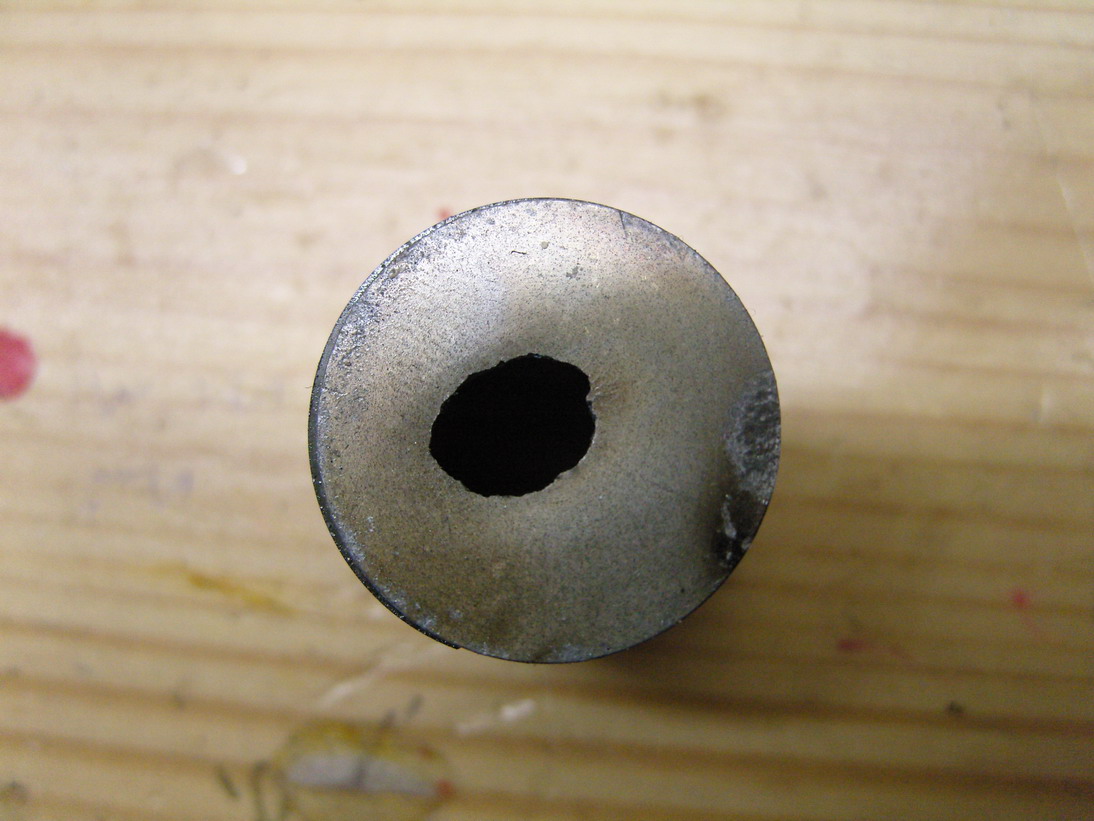

piston OS50 sx-h percé
Invité scopman
ce n est ni une prise d air ou surchauffe car il aurais serrer. En fait tout vient des bougies...
La différence entre toutes ses bougies, froide, chaude... correspond a un retard ou avance d allumage.
Et mal régler, ou un défaut de bougie ( asse rare ), a la longue perce le piston...
Sa arrive souvent en moto quand on décale trop l allumage.
Il ne te reste plus qu a changer la bougie... et le piston ;-)
Merci a tous,

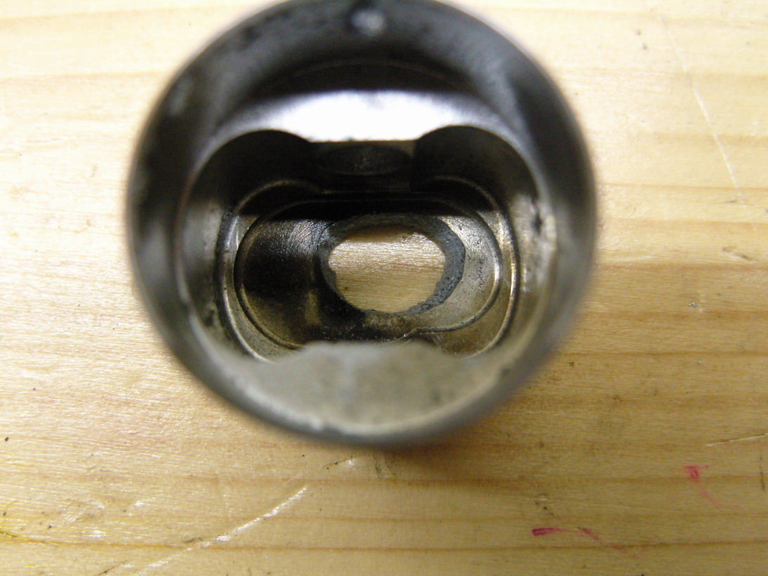

apparement il était assez gras car il fumait bien et aucune trace de serrage sur le cylindre ni sur le piston.
Mais apparement, le sommet du piston ni pas fondu car sur ma photos on peu voir des trace de casse comme un impact...bizarre..
Pour plus d'info, je volais a vive allure lorsque le moteur a fait un drole de bruit et suivi d'un arret immédiat.
Après avoir démonter le tout, j'ai analysé le prb, la parti manquante du piston et tombe, pousser dans le bas moteur, il a remonter par un tranfers et a bloquée net le piston dans sa remonté !!!!
Une trace d'impact est présente sur le sommet du piston, je n'est pas pu récuperer le segment car il a été broyer au niveau de l'impact. (voir photo)
a bientot
Scopman

Pour moi soit il a avaler un corp étranger gravillon, vis, ou autre
Ou... fragilisé par un coup de démarreur moteur noyer
mais d’habitude c’est plutôt l’axe de piston qui plie

pour le GLOW je ne sais pas, mais sur un 2t avec allumage les trous dans les pistons résulte tres souvent d'une bougie non adapté.
les causes probables
icon_arrow.gif l'utilisation d'un bloque piston.
icon_arrow.gif carburation trop pauvre.
icon_arrow.gif mauvais refroidissement.
icon_arrow.gif bougie trop chaude.

Je ne sais pas ce qui peut créer ce trou dans le piston, mais j'ai eu la même chose sur le moteur d'origine de mon 600 (Align 50SXH) après même pas 2 gallons... En prime, le roulement arrière qui était naz. (rodage ultra gras sur 1 gallon)
Autour du moteur : bougie OS8 et pot Align.
J'ai depuis refait ce moteur (piston, segment, roulements, la chemise n'était pas touchée) et il semble bien tourner.
Cela ne fait pas plaisir à beaucoup mais c'est comme ca !
Au fait si vos culasse sont plus ou moins désserrée apres c'est du au coup de chaud subi par le moulin.
Maintenant pour ceux qui se vexe , je ne dis pas que c'est un mauvais réglage mais juste que pendant une période donnée le moteur a tourné trop pauvre ! ( pressu ou arrivée de carburant)icon_cry.gif
Mais si vous voulez on peut à nouveau en débattre à la prochaine photo de piston percéicon_wink.gif

Dans mon cas, la cause la plus probable et mon plongeur de reservoir... pourquoi:
En vol j'ai perdu petit a petit de la puissance puis plus tard "pan" moteur arreté...
Quand je me suis approché il rayonnait sévère, la chaleur était énorme. Jusqu'alors il tournanit parfaitement carburant et bougies habituelle pas de nouveaux réglages.
J'ai tout démonté et j'ai trouvé ma durite de réservoir, le plongeur, fendue mais dans le sens de la longueur, d'ou certainement une prise d'air et un mélange de plus en plus pauvre.
Jusqu'a ce que le carburant soit trop difficilement aspirable et le melange trop pauvre.
Le moteur n'a pas serré mais le piston a troué.
Quand j'ai démonté, je n'ai pas souvenir d'une culasse dessérée.
