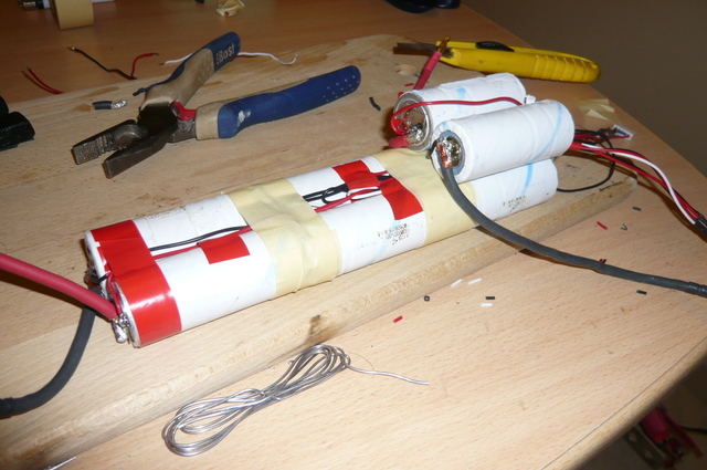

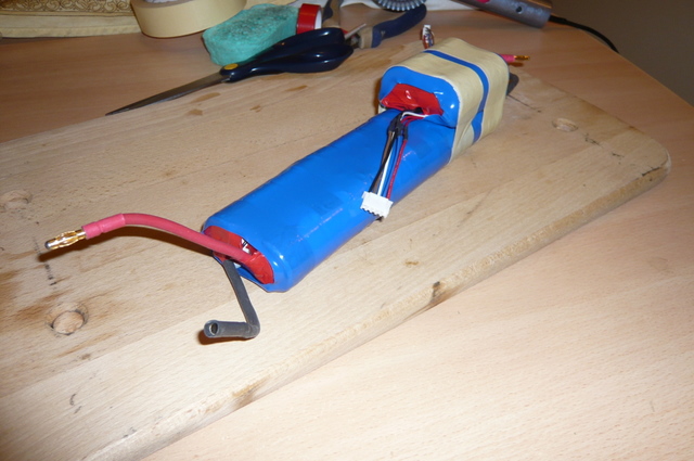

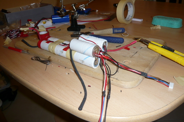

technique tu as utilisé pour souder des accus A123
Salut Cyb31,
Les soudures sont faites à l'étain.
Un conseil si tu utilises les packs Dewalt : conserve au maximum les languettes soudées par point d'origine sur les bornes des cellules. Tu souderas facilement tes fils dessus. La soudure sur les bornes "nues" est bien plus difficile à faire, il faut chauffer un max, ce qui risque d'endommager la cellule.
Quelques photos de mon pack en PJ.

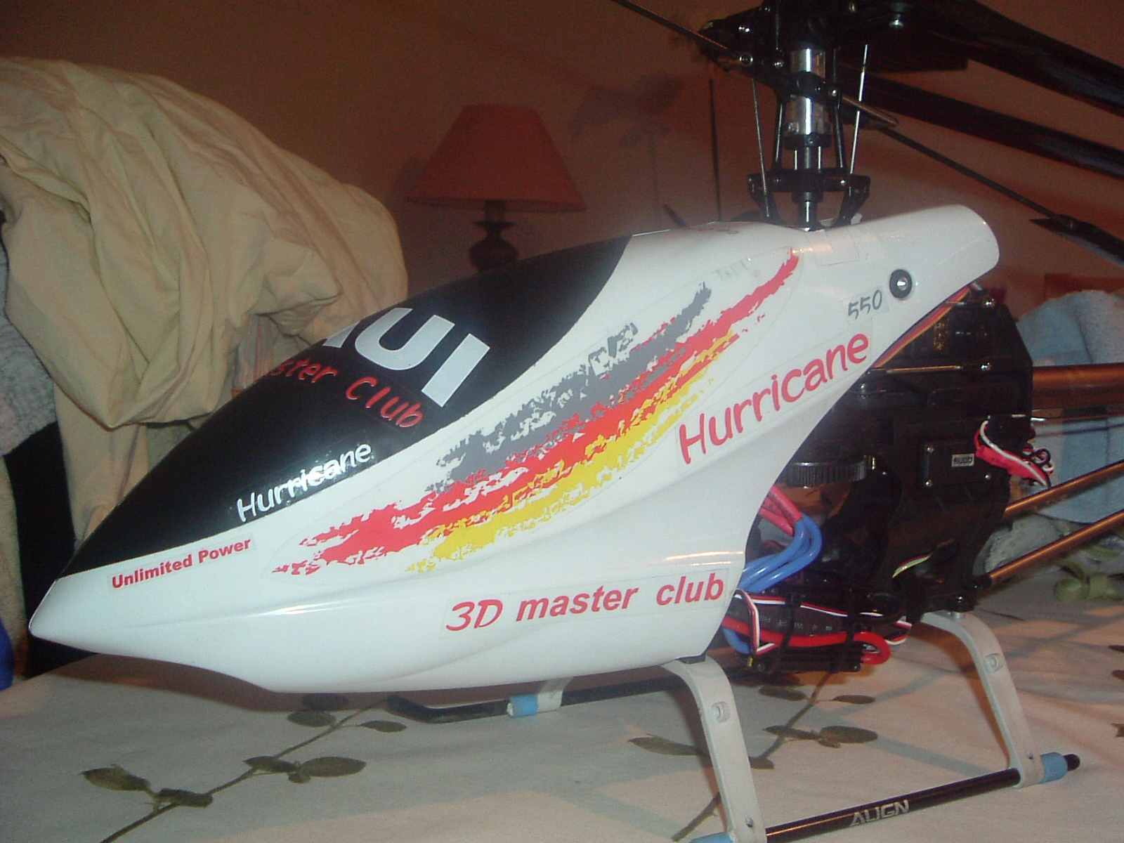

ça y est!!! mon hurricane est passé en 10S et ça déménage!!!
j'ai plus de puissance qu'en 8S avec pignon moteur 14t et courone du second axe en 50T.
coté autonomie j'ai quasiment gagné la minutes. le poid passe sans soucis et malgres les 160 grs dans le nes en plus, je n'ai meme pas eu a bouger les trim. faut dire que vu que je reste pas en place, j'ai pas eu besoin ou meme pensé a les changer....

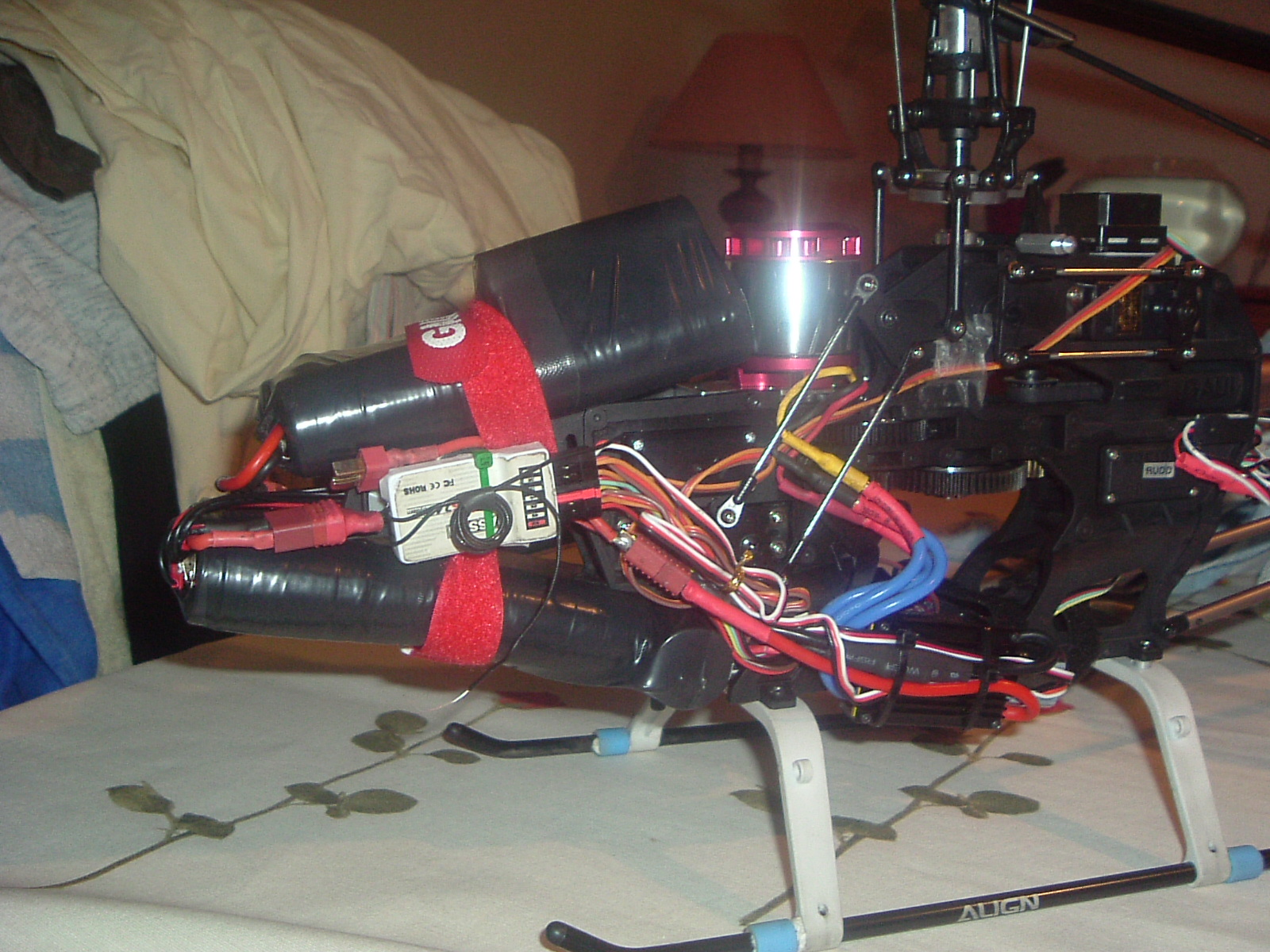

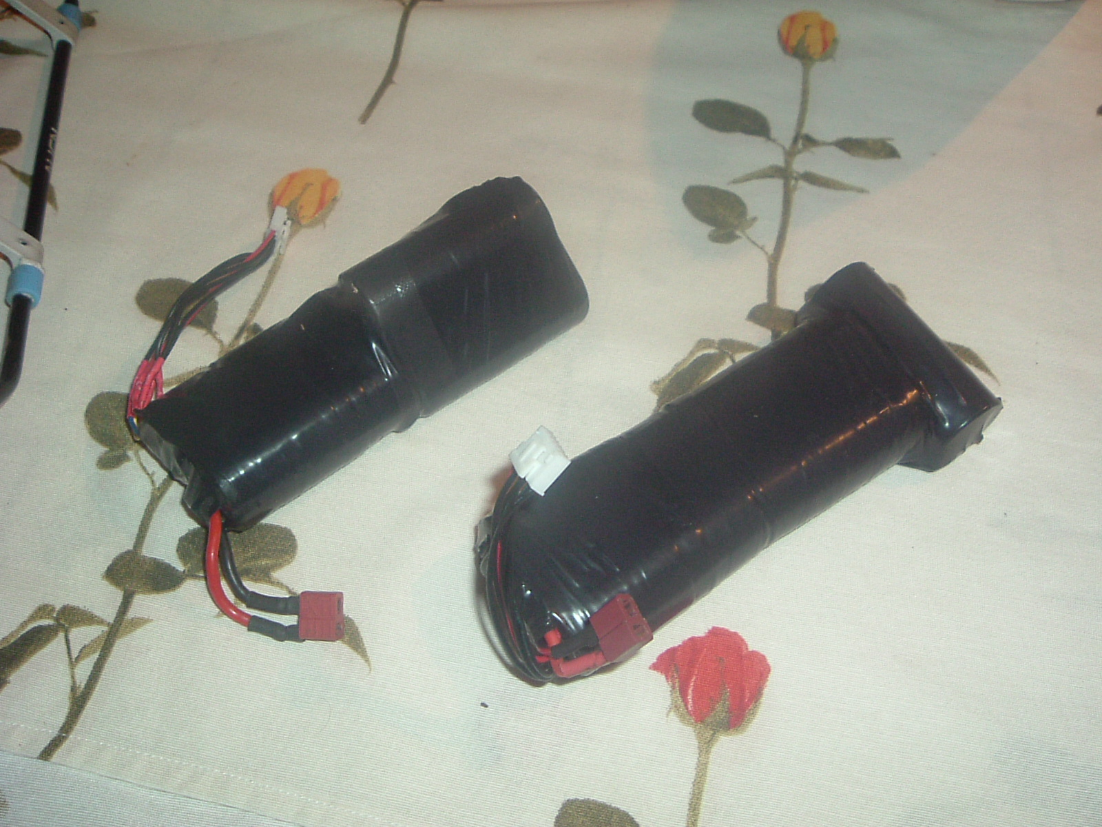

je vous ai pris des photo.alors, tout d'abord, les deux pack démonté.
vous remarquerez dessuite deux formes différente...
le long en T va en bas, et le court en piramide sur l'arriere va en haut.
ici, les deux pack en place.
en fait, celui en piramide utilise le peu de palce qui est dispo au dessus de lui meme . le cell ce place donc entre l'ancien pack et la canopy. il touche mais sa passe.
celui de dessous lui, a le cell en travers et vous noterez qu'il vient ce placer juste dans le petit creu et ne gene en rien la canopy.
et ici, j'ai essayé de prendre a la meme distance et au meme angle la canopy monté pour vous montrer que sa passe vraiment juste.....
