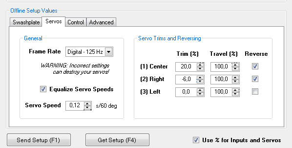

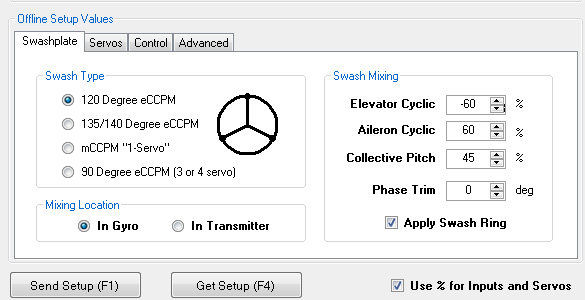

pour info, j'ai monté le SK360 sur mon trex 500. on a donc le même plateau.
de mémoire, je n'ai inversé aucunes voies sur la radio. Je laisse le module SK360 géré tout le plateau.
Voila si ça peut t'aider en attendant .
jérôme

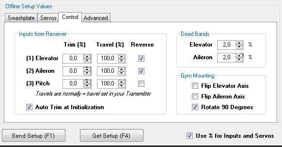

alors voici ma conf comme promit.
Pour ce qui est de l'onglet "control" ===> Gyro mounting , la position rotation 90°
convient à mon installation du Gyro sur mon Hélico.
perso, je l'ai mit dans le sens de la longueur de façon à ce que qaund tu regardes l'hélico par derrière, tu puisses avoir accès au réglage de gain manuel icon_wink.gif
Jérôme

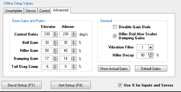

Salut Fabrice,
La partie à bien développer est surtout l'onglet Advance icon_wink.gif . je dirais que c'est là où tout se joue au niveau réglages performance!
Jérôme
