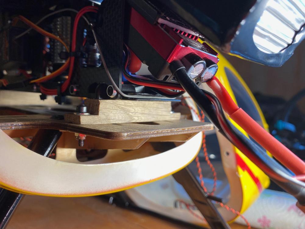

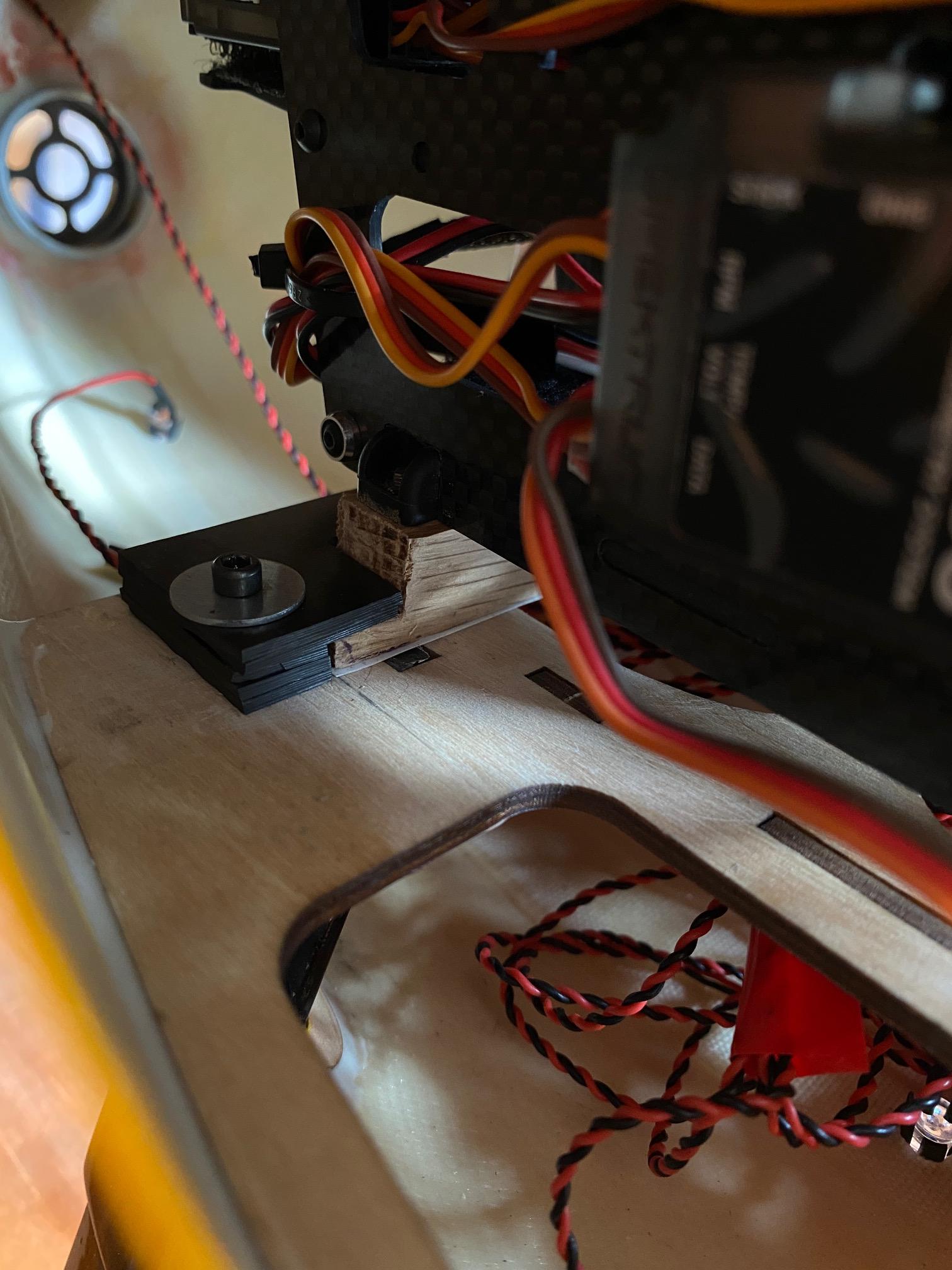

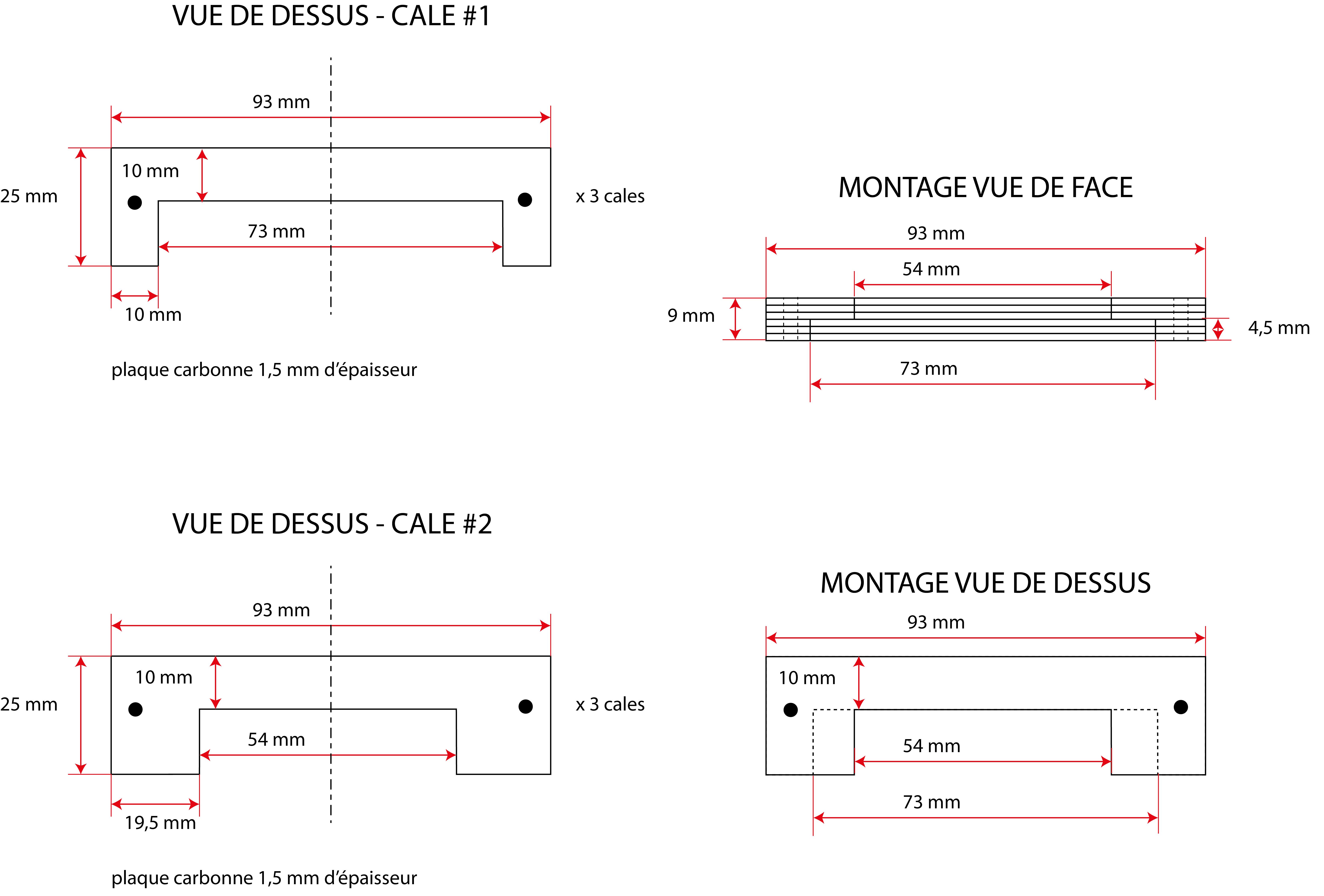

JacquesT 55 Posted January 20, 2021 Author Report Share Posted January 20, 2021 Je joins des photos de montage du châssis dans le fuselage, à la demande de Miko26. Photos de la cale avant, cale arrière, et la cage réalisée pour fixer l'arrière. Je joins également le plan pour réaliser la cage arrière. L'idée vient de JeanJean, merci à lui. J'ai réalisée les cales en bois, n'ayant pas le matériel pour travailler l'aluminium. cartman, olive 45, titi64 and 1 other 3 1 Quote Link to post Share on other sites
