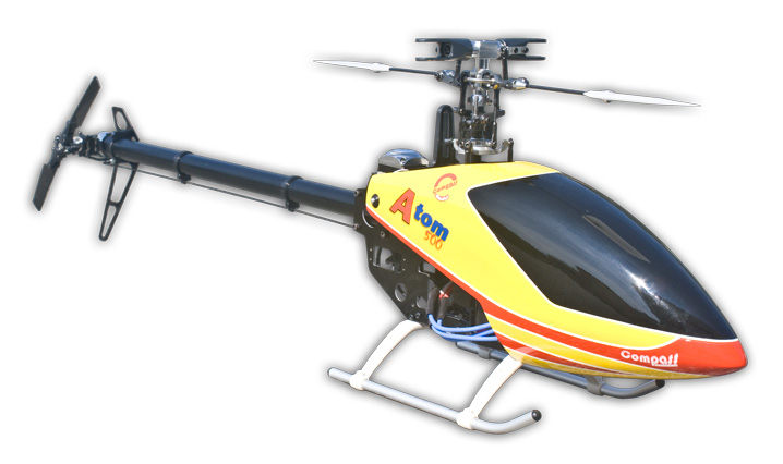

Bon je viens de recevoir mon atom 500 (premier en France?)
Quelques photos:
Premières impressions:
très belle finition (autant au niveau des pièces alu que du chassis et de la bellleeee bulle)!!! On verra en vol mais en tout cas, c'est beauuuuuu!
Je fais un peu de pub pour la boutique à qui je l'ai acheté: ............................
Effort sur le prix, contact super agréable, super emballage et super rapide (commande samedi soir et chronopost est passé chez moi Hier aprem!).
Donc... ça vaut le coup!
Il a une boutique ebay sur laquelle j'ai eu bcp de mal à le contacter, par contre via sons site ça va tout seul!
Voilà je vous donnerais mes prochaines impressions et j'espère que d'autres suivront, que l'hégémonie Align cesse un peu lol!
Salut, pour le montage (de la méca, je reçois l'électronique en coursde semaine), ça se passe bien sauf que les vis sont en pas US... j'aimalgrès tout réussi à le monter avec des clés métriques et pour unefois la visserie n'a pas eu l'air de trop broncher!
sinon quelquespetits trucs qui m'ont déçus: le boîtier d'anticouple tient par une visde chaque côté, sur le coup ça parait bien (pas de rotation sur letube...) mais le boitier est un chouilla plus gros que le tube, donc ilpeut légérement tourner sur l'axe des deux vis...
Heureusement ladérive "corrige" ce probléme en étant fixée par une vis au boitier etpar deux autres à une autre bague sur le tube... Mais je trouve cettesolution moyenne, si le boitier était un tout petit peu plus petit...ça se serait emboité nickel, en plus il y a un troisième trou endessous du tube mais pas dans le boitier...
Sinon, je n'ai pas tropsuivi l'évolution de la mécanique ces 2/3 dernières années, mais parrapport à mes anciens hélicos (t-rex 450 et raptor 50), la conceptionde la tête et de l'anticouple est beaucoup plus étudiée (je ferais desphotos plus précises quand je pourrais)!
A noter que cette série-cin'était pas encore livrée avec une notice (j'espère que la suivante lesera!), mais comme vous l'avez vu sur les photos il était prémonté à70%... Un papier indiqué que bien que tout soit monté, il valait mieuxvérifier car ce n'était pas forcément "loctité"! J'ai donc quand mêmedémonté une bonne partie... frein-filet partout!
Par contre arrivéà la pose des biellettes, petit soucis: les commandes du washout et lesrenvois sur la barre de bell se trouvent totalement à l'opposé... j'aicherché un moment (washout à l'envers?... pas possible de le monterdans l'autre sens...?) et finalement... ce n'était que les renvois surla barre de bell qui étaient montés à l'envers (c'était comme ça quandje l'ai reçu, j'vous l'jure!).
Voilà... il ne me restera qu'à monter l'électro et à attendre ce ***** de spartan!
