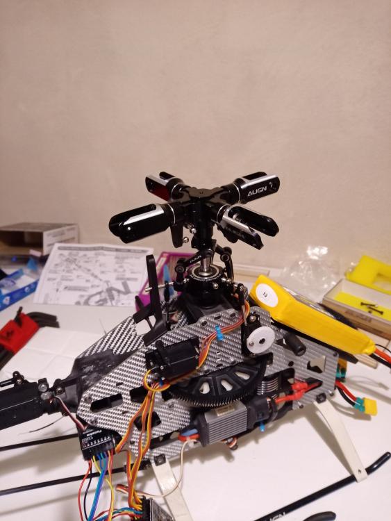

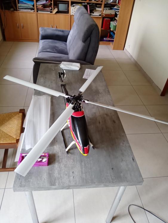

JacquesT 55 Posted November 13, 2020 Report Share Posted November 13, 2020 Salut Simon, Je reprends ce post puisque je vais acheter un Trex 500 et le monter dans un fuselage Hughes 500E Breitling. Le même que le tien, mais sans la peinture lol Questions : - as-tu essayer de trouver une tête 5 pales ou le choix de l'Align 4 pales était déjà (vu la photo avec ton hélico grandeur) ? - pourquoi avoir inversé (ce que je n'avais pas remarqué au printemps dernier) la position de l'AC ? Il me semble que pour une rotation horaire, ce qui semble être ton cas, l'AC est positionné à droite (vue arrière). - où as-tu acheté tes pales symétriques ? Ce sont des pales maquette ? Pourquoi le choix des symétriques, plutôt que des asymétriques ? Merci d'avance de ton retour. Quote Link to post Share on other sites
Simon 500 200 Posted November 14, 2020 Author Report Share Posted November 14, 2020 Salut Merci pour l'intérêt que tu portes à mon petit hélico. Pour reprendre dans l'ordre les questions, Oui quelques penta dispo sur le marché. Le choix de la quadri à été fait car je ne connaissais pas autant de fournisseurs a l'époque, les têtes type platinium, je ne connaissais pas, align oui. Et pis le budget, la align c'est 90 la platinium c'est 260. Sur cette première maquette je ne voulais pas trop investir ne sachant pas si j'aillais persévérer. Après j'ai trouvé une peinture qui me plaisait en version quadri 🤣🤣 Pour la position de l'anti couple. Passé à gauche car le vrais l'à a gauche, effectivement je n'ai pas inversé le sens de rotation du rotor principal, toujours à l'époque que n'en connaissais pas autant et donc ne savais pas que c'était possible. Les pales symétrique sont des align de base. Deux lot de bipales l'une en face de l'autre pour conserver l'équilibrage. J'ai testé les asymétrique mais soit le gyro n'aimait pas soit c'est moi qui avait mal réglé mais j'avais de fort autocabrage en sortie de virage et des genres de plané à la réduction du pas. Le passage en symétrique de base à résolu tout les problème. Depuis suis à des dérives de maintient du 3GX, je suis passé sur un beasx. Peu être que les asymétrique fonctionneront cette fois mais pas testé. Petit info supplémentaire, avec un trex500 vraiment basique (efl je crois) et ce fuselage, pas u besoin de modifier la commande d'AC pour que tout passe dans la poutre sans bloquer. Voilou, si tu as d'autres questions n'hésite pas. Quote Link to post Share on other sites
JacquesT 55 Posted November 14, 2020 Report Share Posted November 14, 2020 Merci Simon, c’est très clair. prendre des pales « classiques » en paire n’alourdi pas trop le rotor ? Avec mes BeastX sur les deux 450, aucun problème avec les pales asymétriques. Ils gèrent plutôt bien. Et je suis rassuré. bons vols à toi, peut-être que je reviendrait vers toi si j’ai des interrogations Quote Link to post Share on other sites
Simon 500 200 Posted November 14, 2020 Author Report Share Posted November 14, 2020 non les pales classique sont même plus légère que les 4 asymétrique hélitech. Quote Link to post Share on other sites
JacquesT 55 Posted November 14, 2020 Report Share Posted November 14, 2020 ok, tes pales sont blanches sans marquage. je n'en trouve pas des comme ça sur les site où je vais d'habitude. tu les as trouvées où ? Quote Link to post Share on other sites
Simon 500 200 Posted November 14, 2020 Author Report Share Posted November 14, 2020 pale hélitech dispo ici: http://www.heli-scale.fr/index.php?id_category=82&controller=category&id_lang=2 Quote Link to post Share on other sites
JacquesT 55 Posted November 14, 2020 Report Share Posted November 14, 2020 Oup’s j’ai dû louper un post. Les blanches sont asymétriques ? Si j’ai bien lu, tu préfères les symétriques. Tes symétriques sont blanches aussi, ou ce sont des align pour la 3D avec marquage ? Quote Link to post Share on other sites
Simon 500 200 Posted November 14, 2020 Author Report Share Posted November 14, 2020 ce n'est pas une question de préférence, mais plus une question de comportement en vol, qui dépend soit d'un mauvais réglage du 3GX de ma part, en tout cas le comportement ne me plaisait pas. ceci dis, je n'ai pas ce comportement en bipale barre de belle. pour les Asymétrique, c'est les hélitech pour les Symétrique ce sont les align 3G: https://www.flashrc.com/align/24766-hd470a_pales_carbone_3k_470mm_trex_500_align.html Quote Link to post Share on other sites
