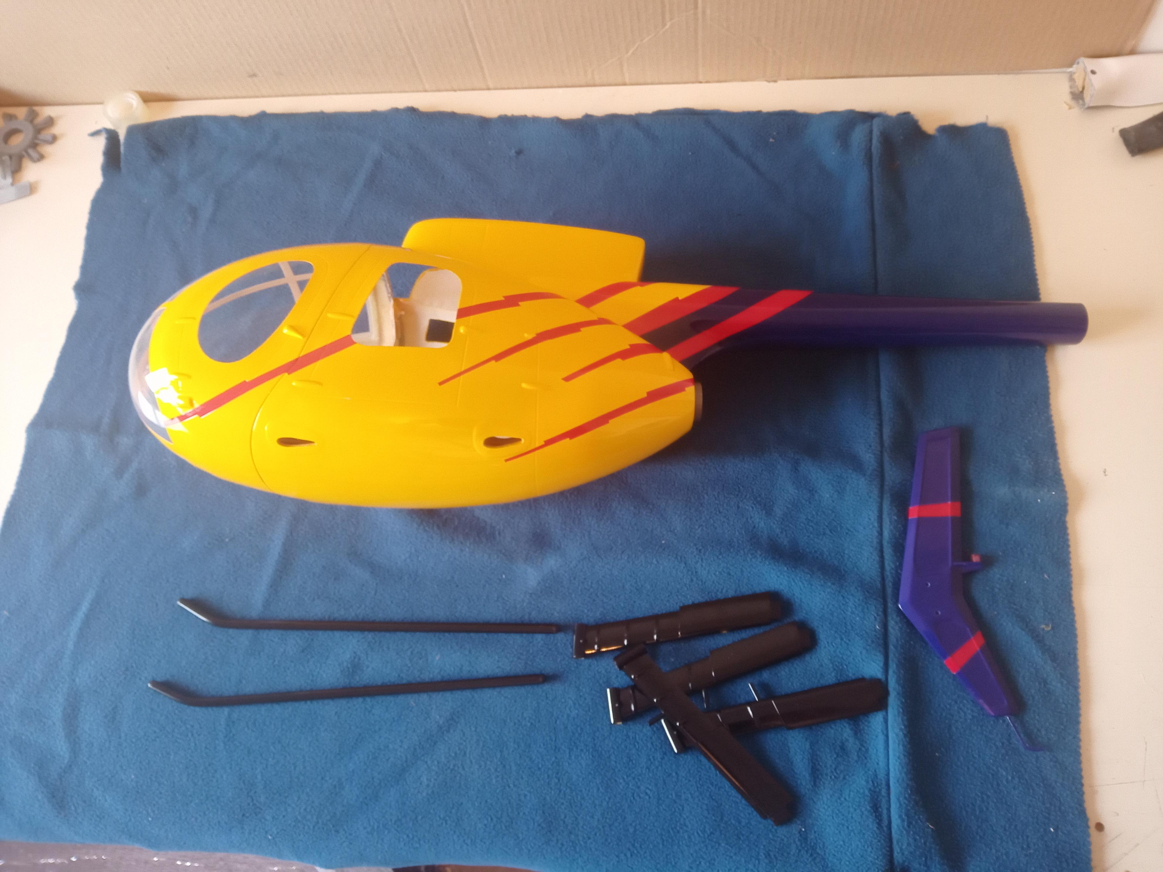

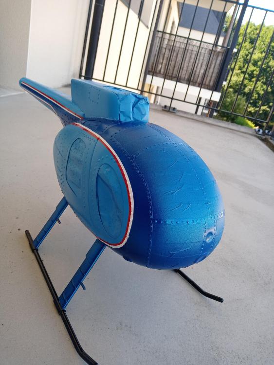

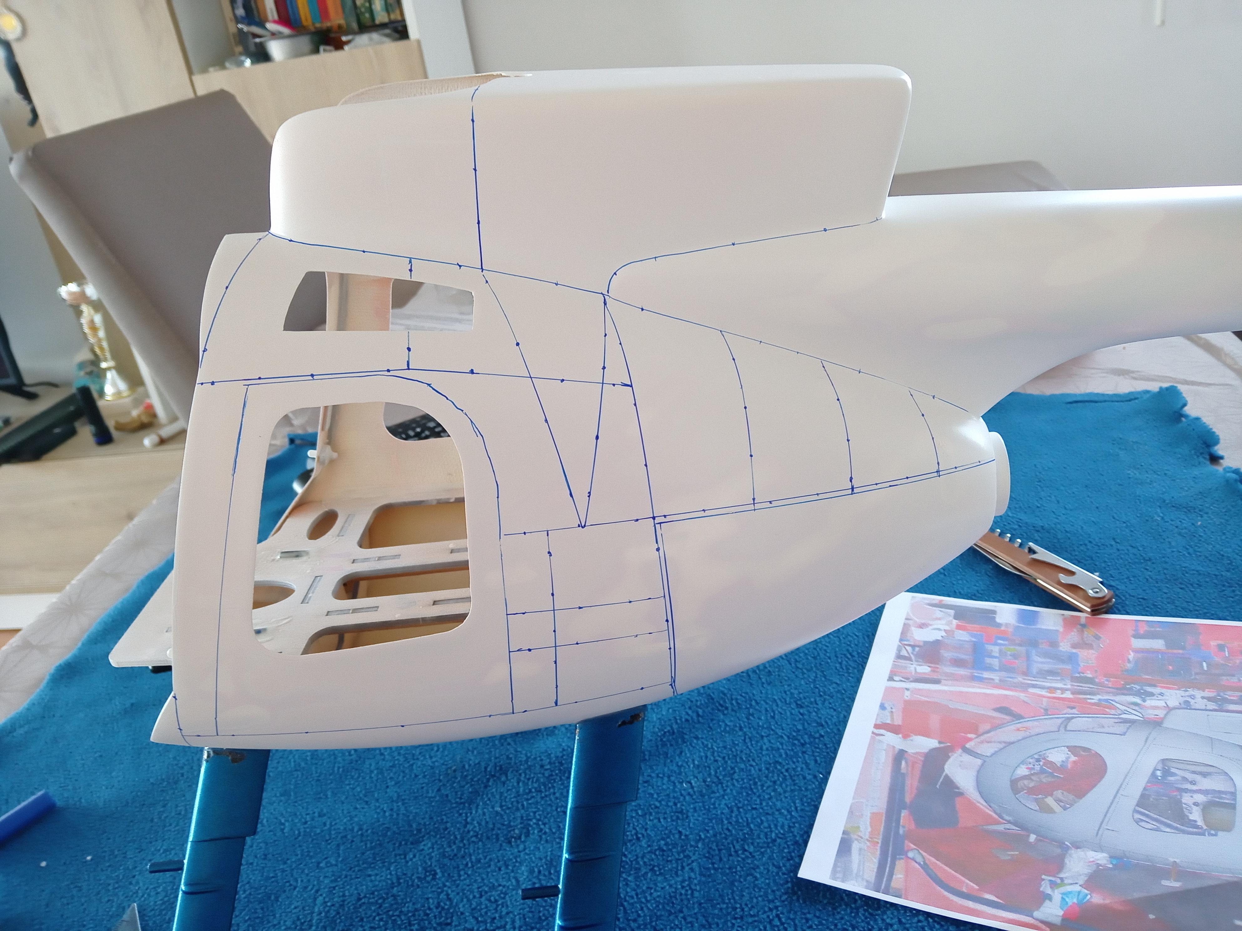

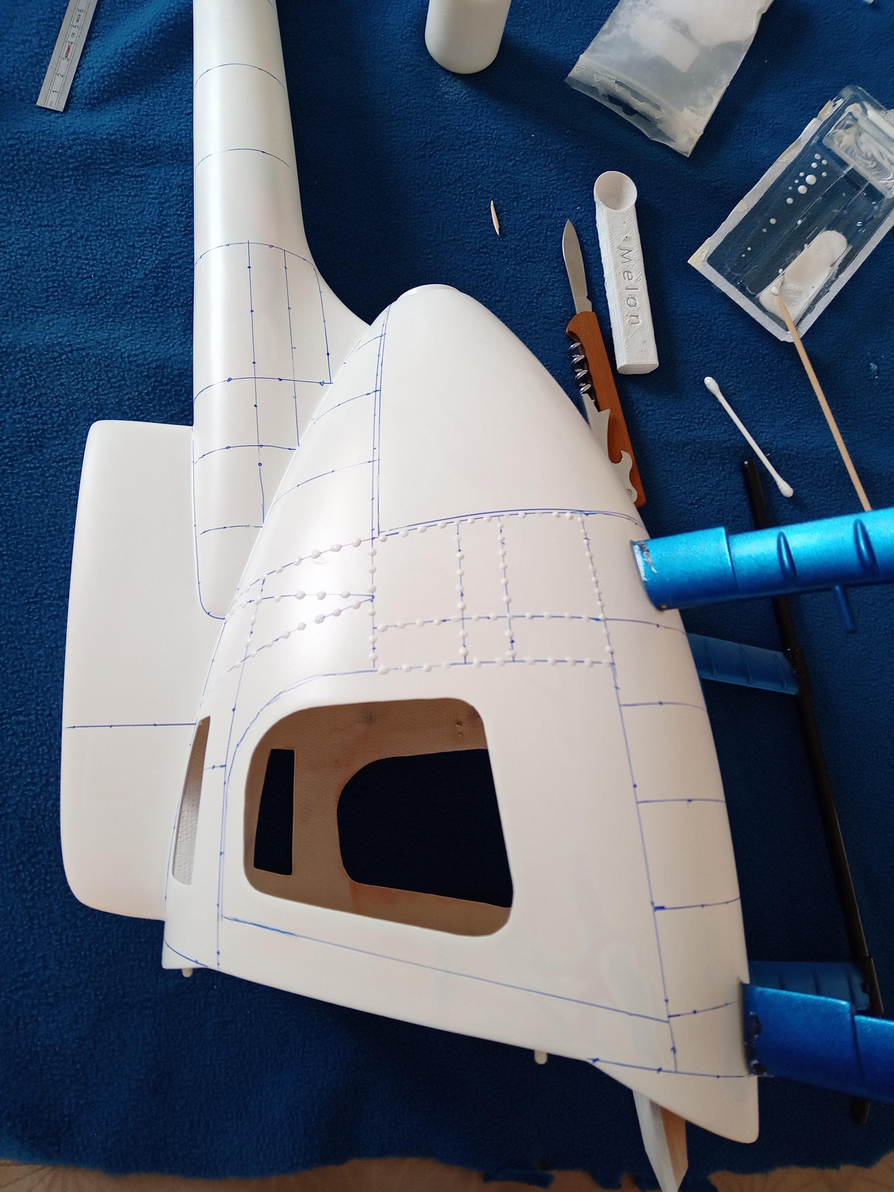

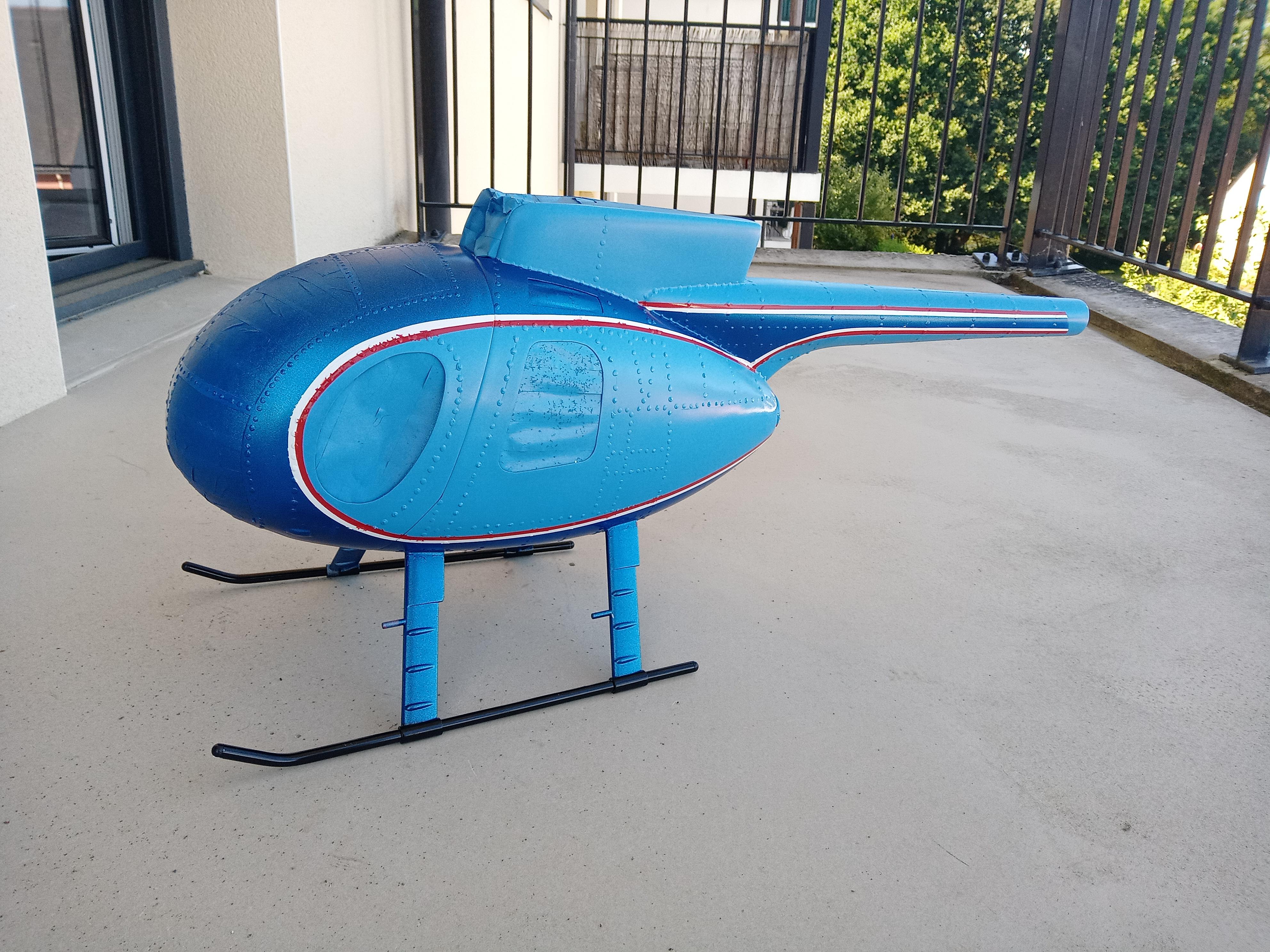

Simon 500 200 Posted May 26, 2020 Report Share Posted May 26, 2020 Bonjour à tous, Voila je me lance dans la maquette (enfin plutôt semi maquette de loin) le but est d'avoir un premier hélico qui ressemble à quelque chose de sympas sans chercher la super finition du moindre détail, à suivra quelque photos de la réalisation: la base, un trex 500 installation d'une tête quadripale (dont vous avez pu suivre le réglage dans un autre fils) maintenant que la mécanique est régler, on peu s'occuper du fuselage, le ponçage pour réduire l'épaisseur et lisser la peinture d'origine puis mise en peinture de la nouvelle déco (encore en cour) à oui, y a aussi la pose de quelque faux rivets pour donner un peu de relief largement inspiré de vos méthodes, dans mon cas la colle a bois charger de micro ballon, ba ça rend super !!! Bientôt ça volera !!! A++ steph66, helico33, nofate20 and 2 others 5 Quote Link to post Share on other sites

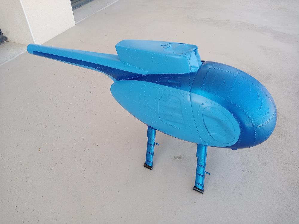

Simon 500 200 Posted May 27, 2020 Author Report Share Posted May 27, 2020 Salut, petit avancement, après deux heures de masquage (une par couleur) les filets sont fait !!!! bon y a bien sur quelques petites retouches a voir surtout au niveau des rivets, mais je suis trop content de moi ^^ steph66 and helico33 2 Quote Link to post Share on other sites

Simon 500 200 Posted May 29, 2020 Author Report Share Posted May 29, 2020 Salut, Ouaip sympa Pour les jambes de train, elles sont déjà collée Je suis preneur de quelques idée pour la fixation de la mécanique par contre. Je ne pense pas faire de cockpit, celà fera du poids en plus sur l'helico de base et donc le réduira la charge utile, mon objectif est de faire de l'hélitreuillage (style poteaux de téléphérique ou de ligne haute tension ) Pour le moment le fuselage est fini 🎊🎊🎊🎉🎉🎉, le vernis est posé, me reste donc à voir l'implantation de la méca et du crochet d'élingue A++ Quote Link to post Share on other sites

Simon 500 200 Posted June 4, 2020 Author Report Share Posted June 4, 2020 Salut à tous, le montage de la méca est complétement fini. merci pour vos astuce, je m'en suis largement inspiré ce qui m'a éviter des erreurs de "débutant" ^^. coté fuselage, me reste dérive et "profondeur" a peindre, puis ce sera la mise en vol. les photos fini et une vidéo de la mise en vol suivront bientôt. A++ Quote Link to post Share on other sites

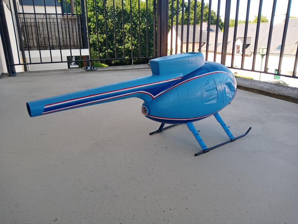

Simon 500 200 Posted June 8, 2020 Author Report Share Posted June 8, 2020 Salut à tous, comme promis, la mise en vol à été faite... non sans appréhension, pour une toute première maquette (ou plutôt semi maquette ^^) voici les quelques photos de la bête fini prise au terrain avant le vol (hé hé pas folle la mouette, on sais jamais ^^) et ba super vol, aucune vibration, merci pour tout vos exemples sur ce site qui m'ont permis d'éviter les erreur "classique" comme par exemple la fixation de la partie supérieure du châssis sur le fuselage, ce qui n'est pas dit dans la notice. la partie vol, bon je passe de 5 à 3 minutes d'autonomie de vol et avec un moteur contrôleur très, trop chaud... 1 seconde le doigt dessus pas plus. je pense que les pales asym y sont pour quelque chose en plus du poids globale, je suis à 2.7kg (je ne pense pas que ce soit trop mal) autre point plus embêtant, en sortie de virage et en ligne droite, il à tendance à vouloir tomber sur le cul, un bon coup de pas et du cyclique AV me sorte de cette situation mais c'est moche, on le constate bien sur la vidéo. bon je vais faire un teste demain avec des pales symétrique classique et on verra. voilou. A suivre pour une prochaine machine (gros probabilité pour un cobra toujours en classe 500) A++ helico33, jeceto, festina and 1 other 4 Quote Link to post Share on other sites
