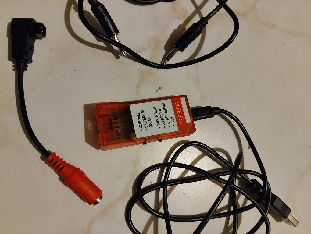

Boyington 1 Posted August 19 Report Share Posted August 19 Salut Dany En fait j'ai acheté cette T7C à un p'tit prix..... elle est franchement dans un sale état....je me suis fait avoir ! Enfin bon ! J'avais en projet de la dédier au simu. Je suis en attente d'une autre T7C Fasst pour mon T-REX 450, dès que je l'ai, j'essaie direct le simu avec. Un truc me dit que je passe à coté d'un truc tout con....... J'ai passé une grosse partie de la journée la dessus, là ce soir, j'ai mon compte 😄 Merci pour le coup de main Bon dimanche Quote Link to post Share on other sites

Boyington 1 Posted August 20 Report Share Posted August 20 Salut Dominique, Sur le topic FH, ( que je n'avais pas lu d'ailleurs ) il évoque le fait que le cable soit défectueux, c'est probable, le mien étant neuf, ca cerait vraiment un gros coup de malchance, mais pourquoi pas !!! Sur le topic Helifreak, le sujet est également abordé, par contre le fait de renseigner le type de plateau....là je ne vois pas, mais bon, ca coute rien d'essayer. Après il parle de l'affectation d'un switch......j'avais regardé sur la T7 cette piste, mais je n'ai pas trouvé la procédure pour dédier un switch à cette fonction. Je n'aurai pas ma nouvelle T7CP ( pas bidouillée celle là ) avant au moins 10 jours, j'ai vendu la vieille bidouillée aujourd'hui à un type qui veut remplacer les manches et récupérer le module FRSKY pour la sienne, donc pas d'essai possible pour moi ! Dès que je reçoit la nouvelle, je m'y remet et je creuse tout ca. Merci pour ton aide Bonne semaine Quote Link to post Share on other sites

Boyington 1 Posted September 9 Report Share Posted September 9 Bonjour, suite et fin du sujet Phoenix en ce qui me concerne. J'ai acheté un autre dongle avec l'interrupteur, branchement, connexion de la futaba ( la nouvelle ! ) , et hop c'est partit ! J'ai rebranché l'ancien dongle que j'avais acheté chez Flash RC , dongle non reconnu donc défectueux, je n'incrimine pas le magasin Flash RC car cela peut arriver. Bons vols à tous Eric Quote Link to post Share on other sites
