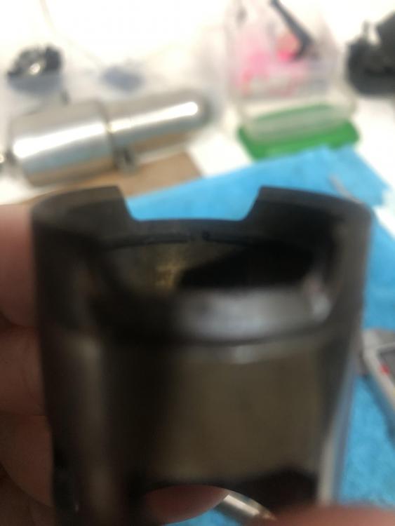

bbh1992 1 Posted March 14, 2020 Author Report Share Posted March 14, 2020 Sur cette photo tu vois que le segment est bien enfoncé dans la gorge Sur la droite mais pas sur la gauche En gros le segment se balade un peu Quote Link to post Share on other sites
jeanpaulrivoire 18 Posted March 15, 2020 Report Share Posted March 15, 2020 Bonjour, Le comportement du segment sur le piston est tout a fait normal , il est elastique pour pouvoir bien serrer contre le cylindre et assurer l'etancheité . Tu vas nettoyer la chemise sans la rayer (sinon c'est fouttu) , tu vas enlever le sgment du piston (attention ca casse comme du verre) , le mettre dans la chemise et regarder le jeu a la coupe (si moins de 2/10 de mm, le segment est bon) , puis regarder tout autour du segment si tu vois un jour entre le segment et la chemise (en eclairant par dessous avec une lampe ou avec les rayons du soleil par ex) , si tu vois le moindre jour ca voudra dire que la chemise est ovalisée (donc fouttu) .Si tu te sent pas capable de faire cette manip , va voir un mecano (automobile ou moto ) il se fera un plaisir de faire ce controle basique . Non tu ne peux pas mettre un segment quelconque , il faudra l'appairer a la chemise , sinon au 1er tour le moteur est cuit !!! Au remontage faire attention de bien mettre la coupe du segment dans le petit ergot sur le piston . Quote Link to post Share on other sites

bbh1992 1 Posted April 4, 2020 Author Report Share Posted April 4, 2020 Le moteur est démonté depuis mathusalem . Tu as pas vu les photos plus haut? Du coup j ai essayé de mesurer le jeu à la coupe. Je peux glisser une rondelle de 0,22 mm d épaisseur et il y’a du jeu. Voici la photo. Donc je pense qu on est très loin des 2 dixième. Voici la photo je sais pas ce que vous en pensez. Par contre il n y’a aucun jour tout autour Quote Link to post Share on other sites
helico33 242 Posted April 4, 2020 Report Share Posted April 4, 2020 Bonsoir BBH1992 Difficile de dire quoi que ce soit au niveau de la photo,.........On n'y voit absolument rien! Patrick Quote Link to post Share on other sites
