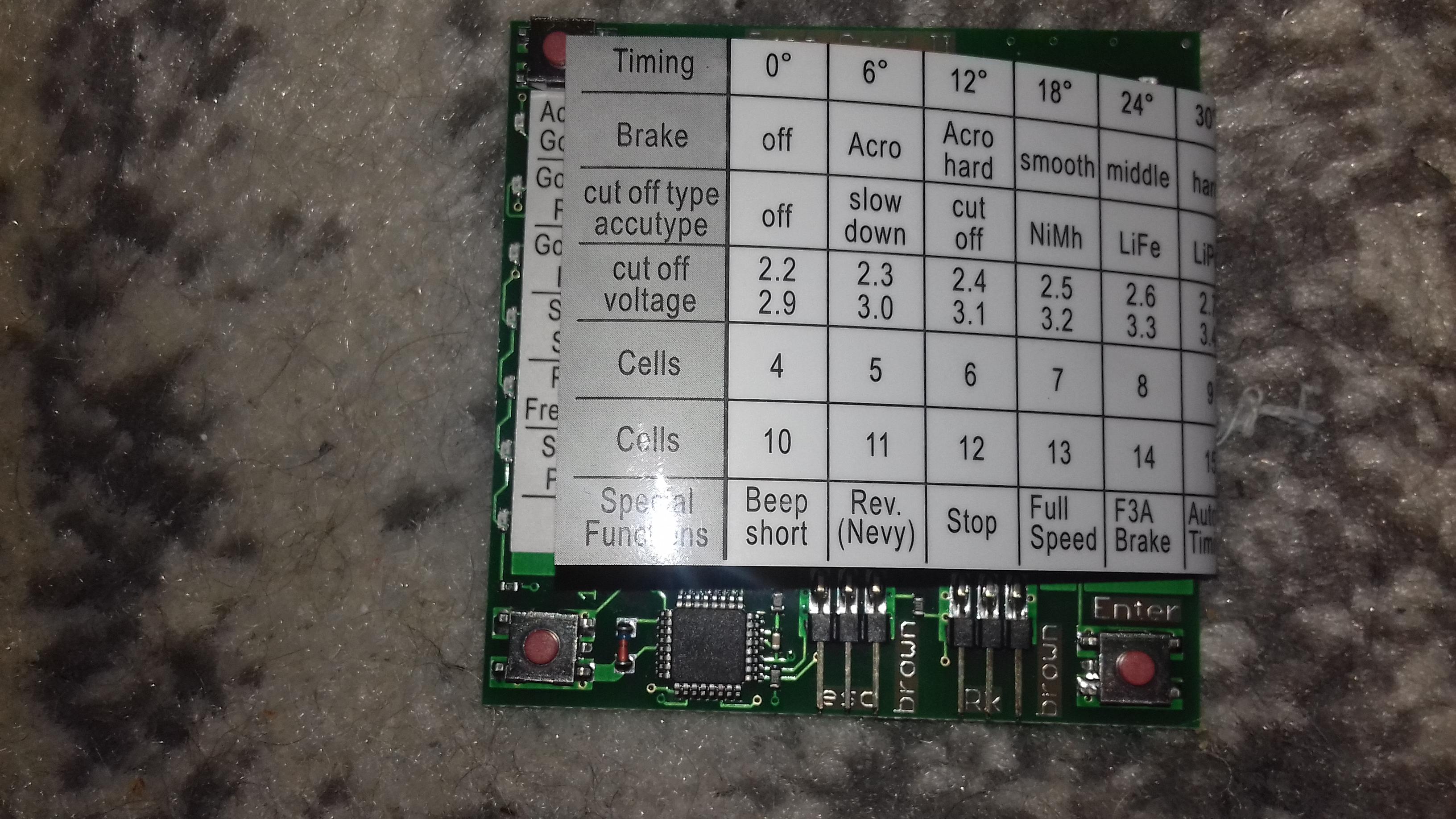

je viens d'acquérir une carte de programmation sous le nom de programcart de chez hobbyking ,pour réglé mon controleur turnigy 80amp avec un moteur 1800KV ,qui peut me dire quelle fonction je doit donner à cette cart pour programmer correctement mon controleur ,
exemple de la première fonction :timing  0°/ 6°/12°/18°/24°/30°à ce stade quelle  fonction je doit lui donner ?
sachant que la machine et un t-rex hk 500 cmtt.
Merci pour la réponse.

oui d'accord steph66, donc si j'ai bien compris ,moi c'est du 11V donc je mets 12 ? , mais pour les autres réglages peut tu me dire ce que je dois mettre car pour moi c'est du chinois lol.
PS: si joint un photo ,j'espère que tu pourras la lire .

C'est bizarre comme ta carte ressemble à une carte de programmation des controleurs YGE
timing : 12° ou 18°
brake : off
cut off type : normalement je mets off, sinon 'slow down'.
Accutype : il faut choisir Lipo (j'imagine qu'il faut cliquer 2 fois sur cette ligne)
cut off : 3.0 volts. Il faut comprendre que dans une case, la ligne du haut correspond à une batterie Life ou Nimh, la ligne du bas à une Lipo
Cells : tu cliques la case qui correspond à ton nombre d'éléments : 6 ?
Gillou, quel est ton niveau en anglais ? :)

Si je ne me trompe pas, tu as un deuxième 'écran/feuillet' de réglage derrière le premier feuillet
Les réglages systématiques c'est de donner le type de batterie, et le nombre d'éléments. Ainsi quand tu décolles le controleur peut décider d'agir si la tension est en dessous d'un certain seuil. C'est à double tranchant. Au mieux il faut demander un ralentissement du moteur, mais bon, ça terminera en descente incontrolable de l'hélico. Le mieux est de toujours controler la charge de la lipo avant de la brancher et d'avoir paramétrer une minuterie sur l'émetteur.
Il faut enlever le frein (brake), qui sert entre autres sur les moto-planneurs pour bloquer le moteur et faire replier l'hélice.
