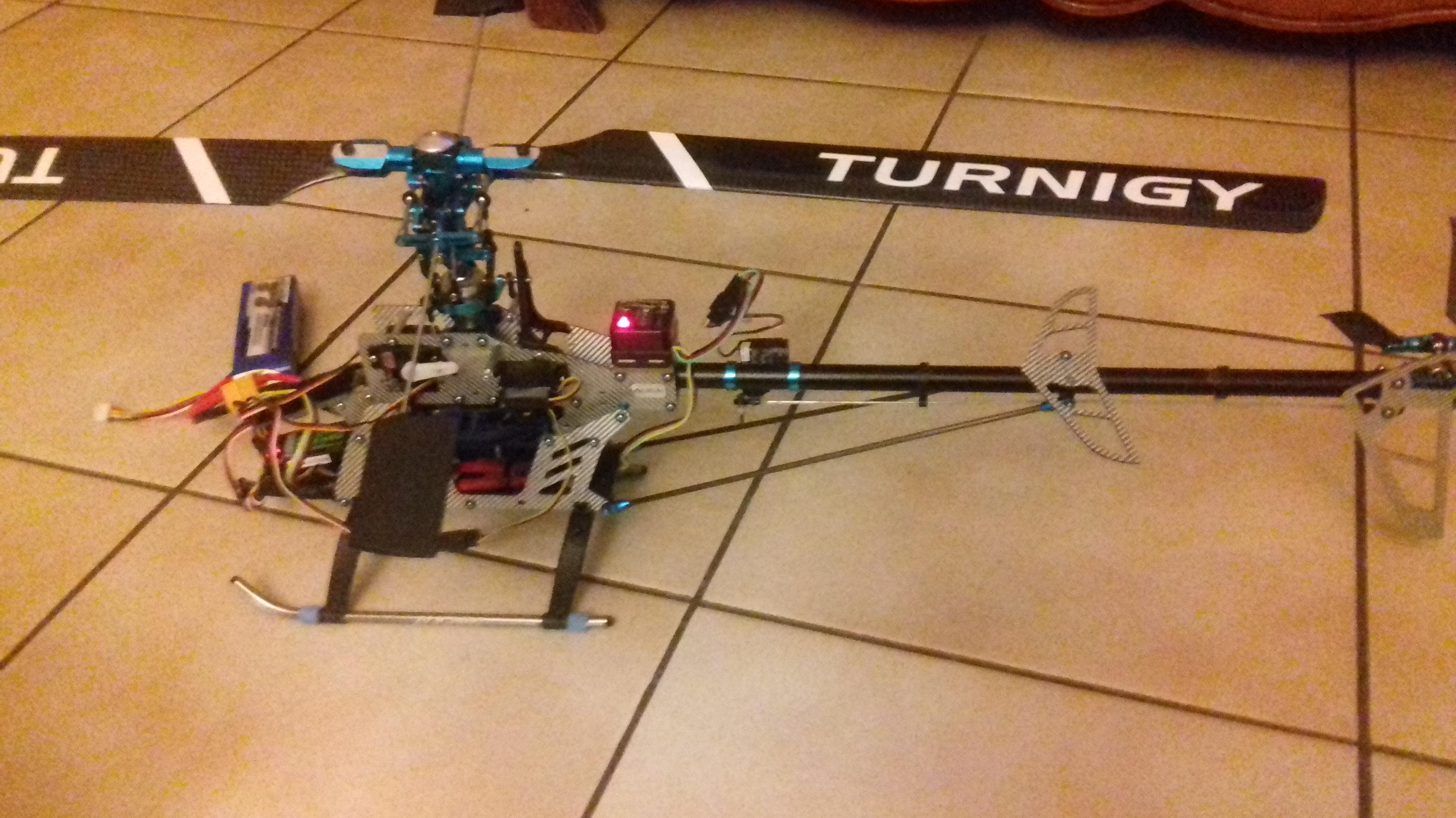

Bonsoir ,tu s'ais je débute seulement alors aucune expérience , disons que le 55 HZ HYPER me servira le jour ou je montrais un gamme ,mais dit moi avec ce moteur je ne risque pas de cassé la mécanique?.
et je voulais te demandé aussi une petite chose , j'ais acheter un petit hélico d'occase ,un t-rex 250 et je ne s'ai pas comment connecté les servos, car je ne s'ai pas quel servo dessers le tangage, et le roulis si tu peux m'aider sa serais bien .
  • 0
il y a 36 minutes, gillou a dit :
Déjà photos :)

Bonjour, je ne sais pas ce que c'est comme hélico mais c'est un BdB , par contre vu comme tu es en cours de réglages, je te conseille vivement de retirer les pales principales et d'AC.
  • 0
Il y a 5 heures, Gélam a dit :
Bonjour Gélam, que veux tu dire par BdB ? , oui je vais les enlever.
dit moi j'ai régler les  tringleries  comme indiqué sur internet mais je trouve qu'il tremble pas mal au lancement es que c'est normal,j'ai mis un scotch un couleur jaune sur une pale et rouge sur l'autre et je vois les deux couleurs ce mélanger donc je pense que le training est bon .
  • 0
BdB >> Avec Barre de Bell, c'est la tige qui est perpendiculaire aux pales.
C'est le tracking, le passage des pales sur même plan
Je ne peux pas te dire un réglage au travers d'un clavier, tu as une vidéo qu'on se rende compte du comportement, peut être que les pales sont trop serrées sur les pieds de pales et quelles ont du mal a s’aligner ! les pales sont équilibrées, elles sont parfaitement identiques ?

Il y a 4 heures, Gélam a dit :
Bonsoir , je viens de mesurer les pales elle font 320mm et ce sont des Align et elle sont neuve alors je pense qu'elle sont a la bonne longueur, vu ton conseil en se qui concerne le serrage effectivement j'en avait une trop serrer et l'autre un peut serrer;
demain je ferais une vidéo et je te la posterais mais pourras tu voir correctement car je serais peut être obligé de la faire avec mon portable .

Sur la photo ce sont des Turnigy, c'est pas clair tout ça.
  • 0
il y a 18 minutes, Gélam a dit :
oui oui excuse moi ,j'étais en train de regarder le t-rex et j'avais Align en tete tu as raison ;

Steph je pense qu'il veut dire que sous tension le plateau n'est pas maintenu horizontal et qu'il n'est pas alimenté.
  • 0
Excusez moi les amis ,oui steph66 , Gélam a  raison car sous tension je tiens les pales et je l'ais manipule d'avant en arrière donc en tangage et il n'y a pas de résistance c'est comme ci il n'y avais pas de servo .
voilà j'éspère que je me suis bien expliquer.
  • 0
Gillou, tu as entre les mains un hélico à tête rotor à barre de Bell. Cette barre de Bell (BdB) a pour rôle de faciliter le pilotage de l'hélico en stabilisant l'assiette de l'hélico. C'est un gyroscope mécanique.
Ce que tu décris me semble être le mouvement normal des pales à l'arrêt. Le mouvement vertical de la BdB doit être très souple, sans acoup.
Si tu tiens la Bdb d'une main, tu ne dois pas pouvoir changer l'incidence des pales avec l'autre main.
Je t'invite à relire la Bible de l'Hélico, rédigée par Stéphane Postigo (pseudo Stef sur le forum) : http://thunderdarkdevil.modelisme.com/debuterenhelico.htm
