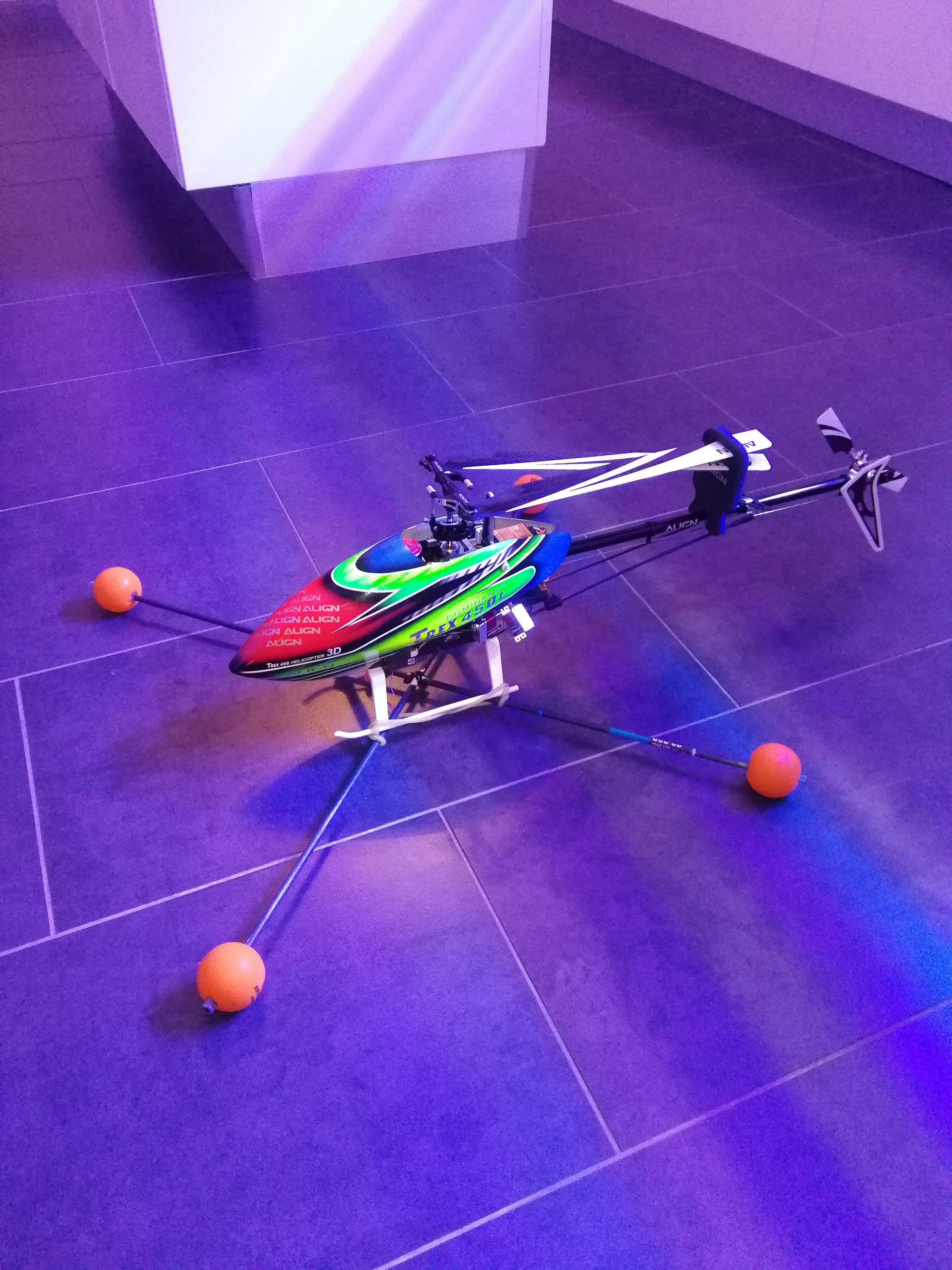

Je vous présente ma croix faite maison.
J'ai emboîté les deux tubes carbones en faisant une demi entaille sur chaque tige pour que la croix soit bien plate. Collée avec de la sikaflex et serflex pour renfort. En bout de tige des balles de ping pong mousse avec durites devant et derrière la balle pour tenir.
 C'est ultra light.
C'est parfait :)
Comme 1er exercice, pour se remettre dans le bain :
- sur une surface en dure, terrasse, parking, ...
- faire des sauts de puce, avec l'hélico au max à 10/20 cm du sol
- réapprendre les sensations aux manches, essayer de faire de petits stationnaires. Si ça devient incontrolable : perdre doucement de l'altitude et poser. Remettre l'hélico au point de départ. Recommencer.
L'intérêt du train d'entrainement : pouvoir poser un peu en vrac sans que l'hélico ne se retourne.
Le role des balles de ping-pong : faire glisser le train d'entrainement sur le sol sans risquer de bloquer le train dans les aspérités du sol et faire basculer l'hélico.
