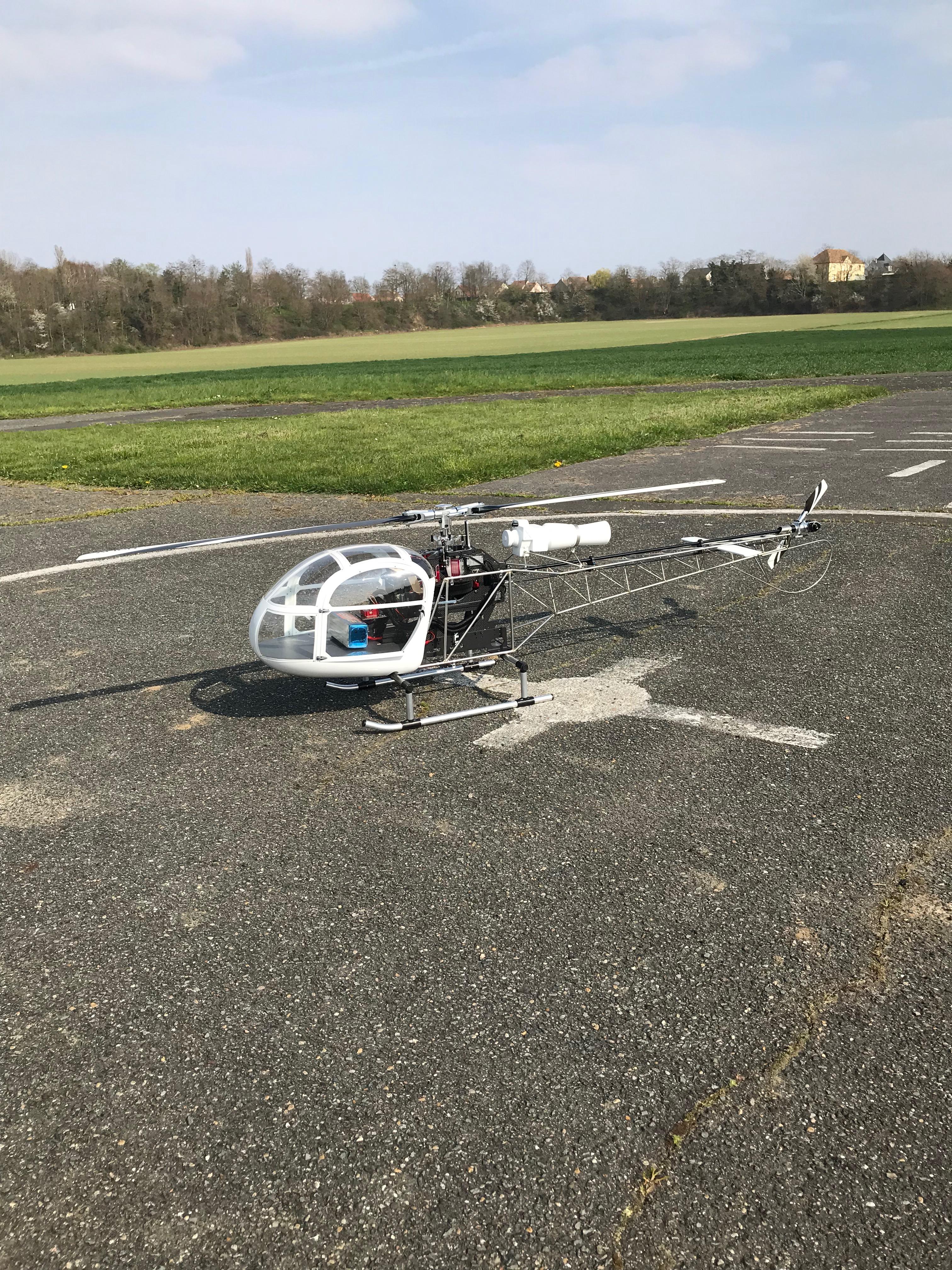

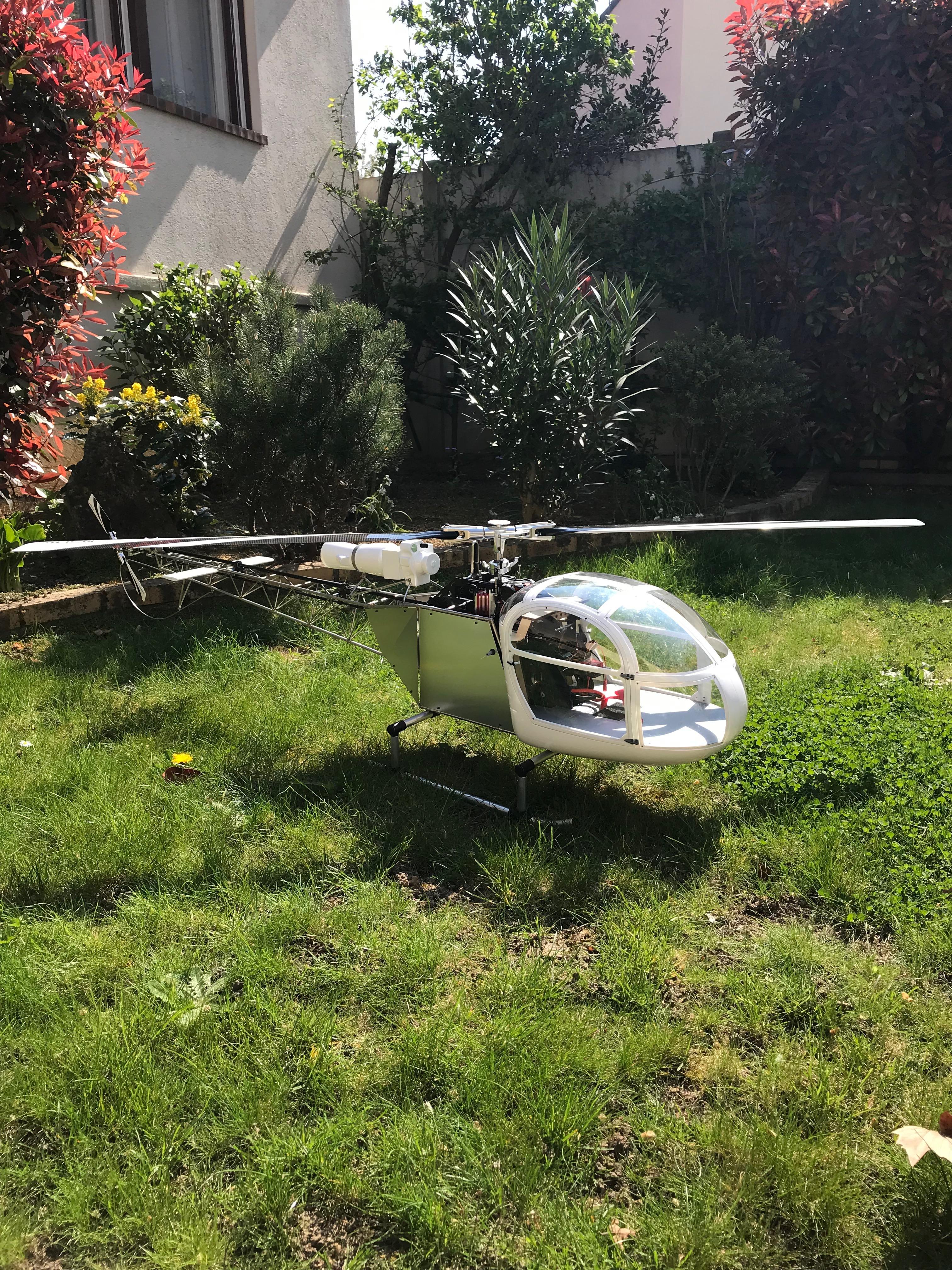

Pour la marge de manœuvre , c'est bon  ! c'est pour cela qu'avec des vitesse de rotor différentes tu pourras avoir plus ou moins de poids .
Si il est plus léger que 8kg on pourra descendre le régime au alentour des 1210 / 1220 tr/m et si il est un peu plus lourd on pourra monter ces tours tout en restant dans de bonnes efficiences .
Pour ton 700 si tu ne vole pas avec , rien ne sert de le régler maintenant , achète tes pièces et monte les sur ton châssis .
Ton contrôleur restera le même , à la différence qu'il faudra lui changer dans le programme qu'il travaillera en 6S .
Pour le moteur , chez Xnova , il existe plusieurs longueur d'arbre ! il faudrait regarder ton moteur actuel , mais en général sur un Trex 700 c'est l'arbre le plus cour ! le A .
Je regarde les refs et ou tu peu trouver tout cela
