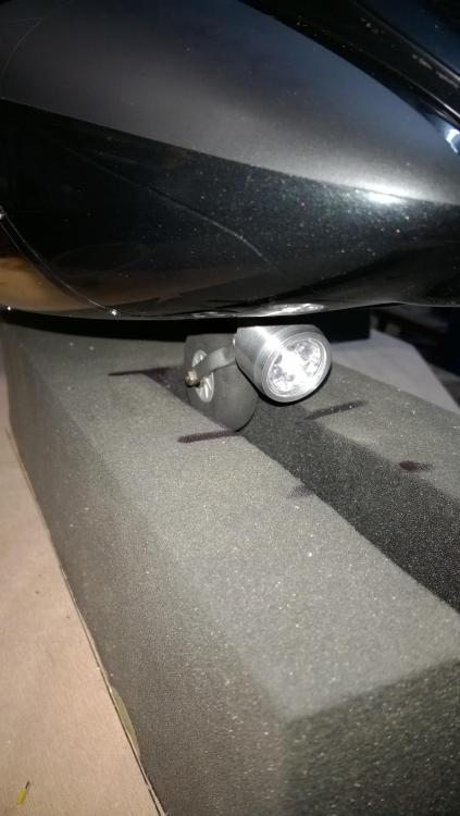

Après qqes essais infructueux, quand ça touche pas en haut ça touche sur le coté, ensuite ça coince en bas, a chaque fois modif et vérification sur la machine, quel bonheur ce serait d’avoir la cinématique du train rentrant sur CAO 😊
les essais:
les pièces terminées avec les trains d'origine. Le design a changé mais j'avais pas le choix encombrement oblige, l'avantage c'est que c'est moins lourd que la forme précédente.
Bonjour oui CN, non les ressorts passent limite, je dois régler pour ouvrir un peu l'angle formé pas les bras, ça va gagner un peu en course, sinon meme en butée ça ne touche pas.
