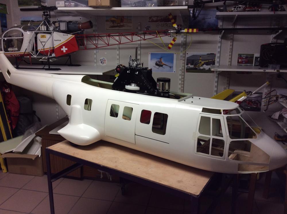

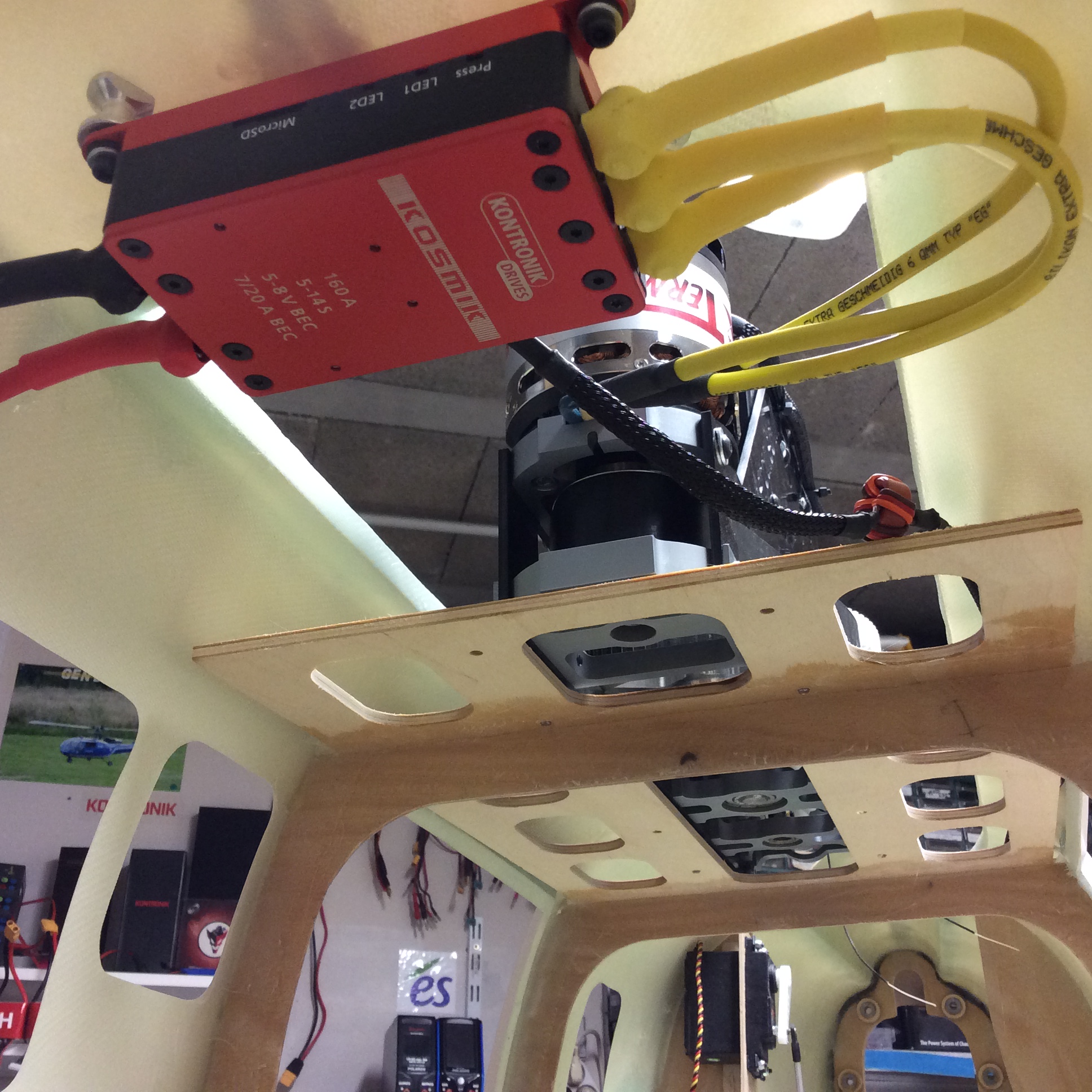

Bonsoir les Amis ,
Journée pluvieuse ,enfin ! !  journée bien remplie !:rolleyes: j'en ai profité pour avancer sur mon chantier ............j'avais collé les couples principaux et fibré l'ensemble ,ce qui m'a permis de m'attaquer a la mécanique. montage des servos ,réglage des courses ,pas une mince affaire du fait qu'ils sont quatre,faire très attention qu'il n'y ai pas de contraintes sur les servos opposés, mise en place du bavarian et réglage,puis montage du Terminator !:wacko:(moteur) et sont contrôleur Kontronik Cosmic.A ce jour l'ensemble  de propulsion est  réglé  avec une vitesse de rotation de 850T au rotor.La suite ..........mise en place des portes coulissantes , assez pointu comme travail :ph34r:................
la suite au prochain numéros :D

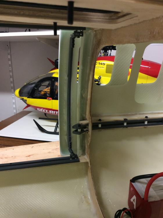

Bonsoir  a vous ,

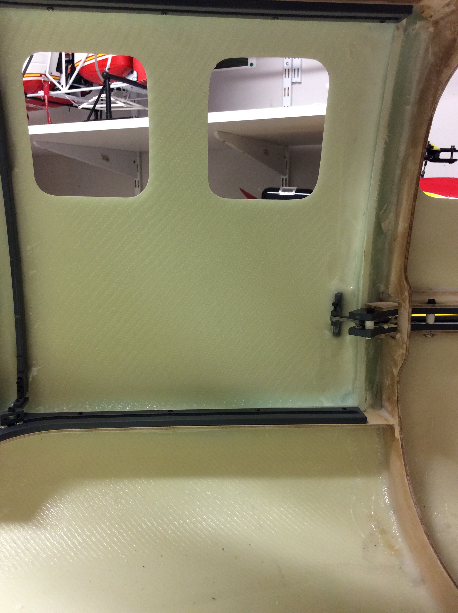

Encore une phase effectué dans mon programme  !  les portes coulissantes sont en place, travail assez long a réaliser car plusieurs collages a faire dans un certain ordre ,et surtout faire très attention  lors des pointages ,l'époxy  a une fâcheuse tendance a couler la ou il faut pas ! !   mais c'est fait ,et en plus ,mon Gilbert ,ça fonctionne ,reste a mettre en place le système de blocage, je pense par aimants.
La suite ,me direz vous ...................c'est le montage de la transmission arriere..........
a bientôt
Nanar

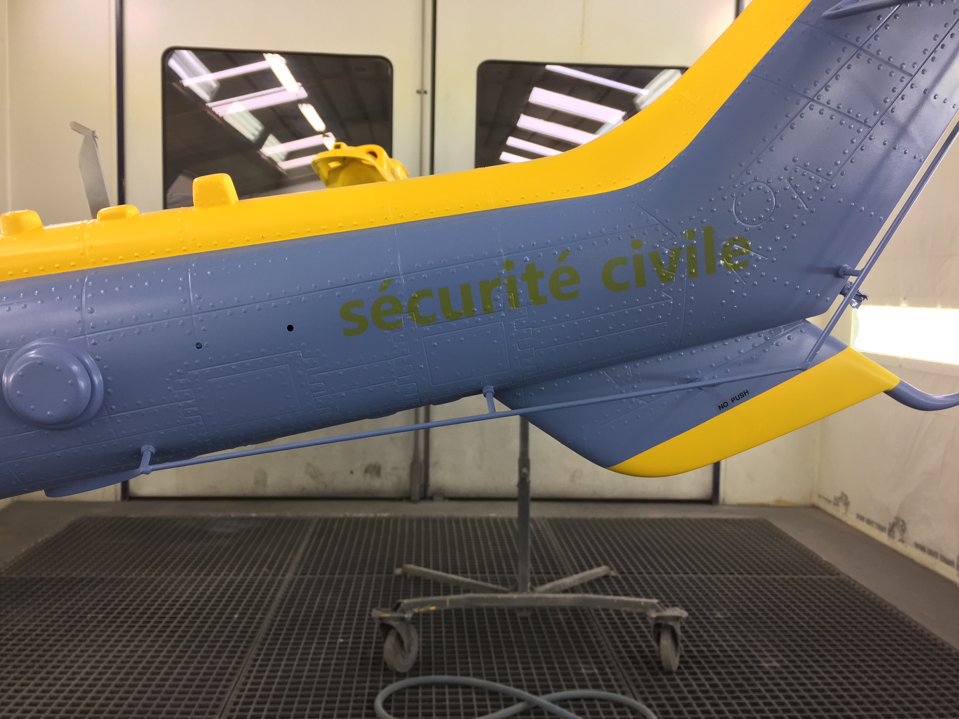

Et moi je fais cette version
