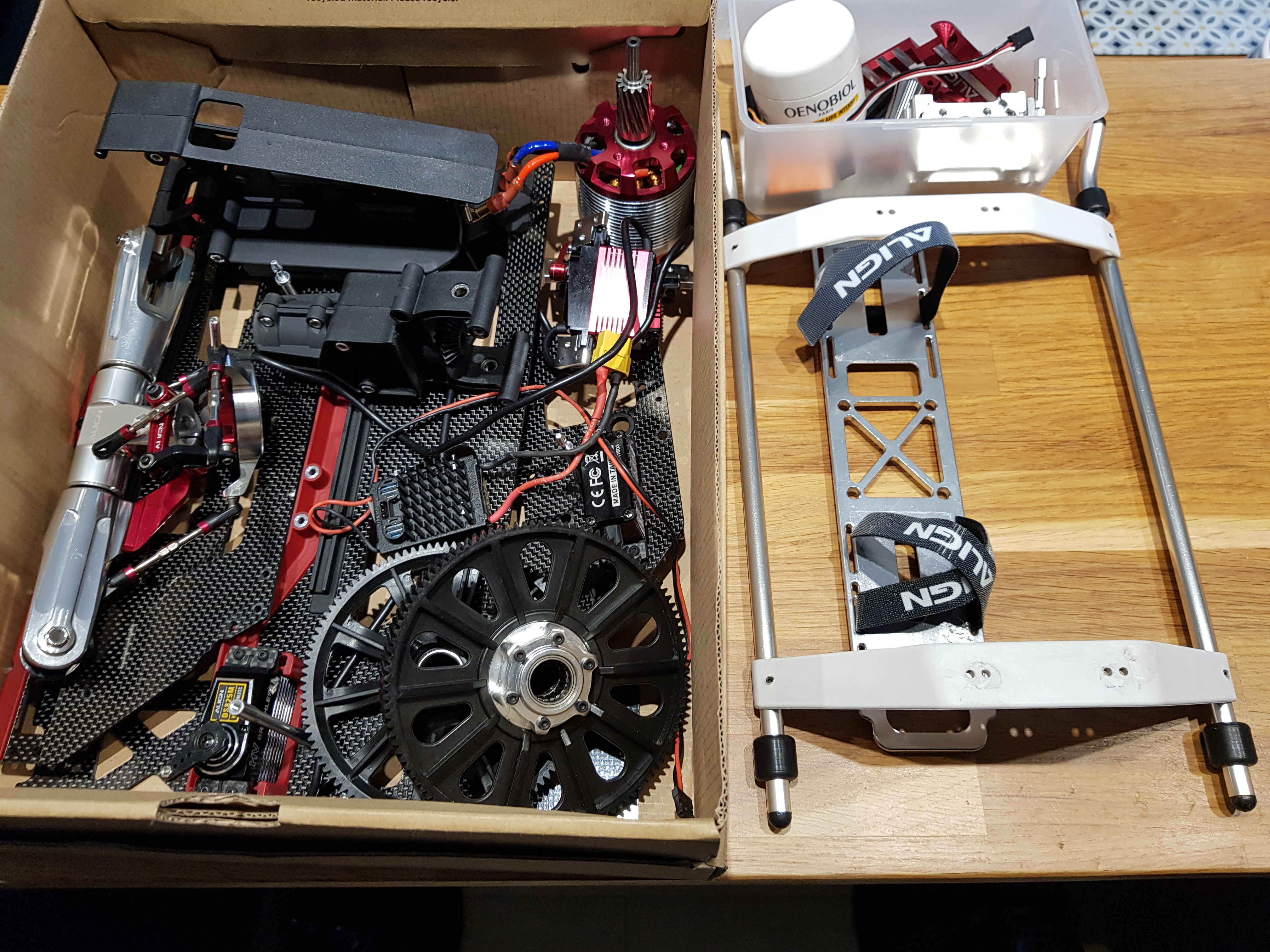

Voilà la machine a été démontée, le remontage est en cours et presque terminé.
