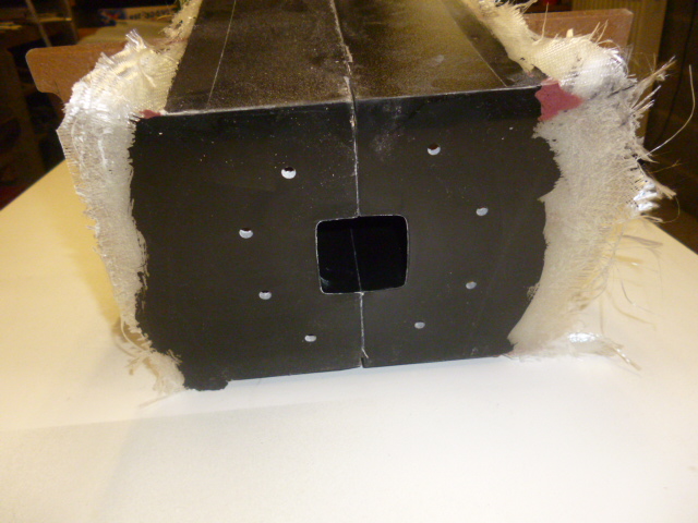

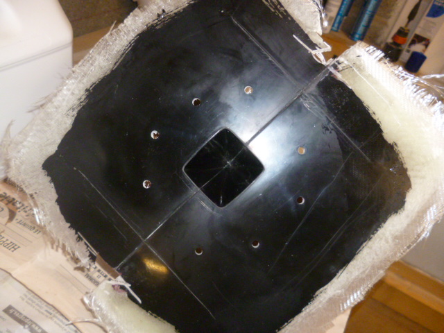

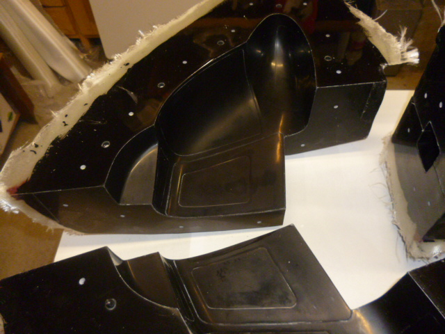

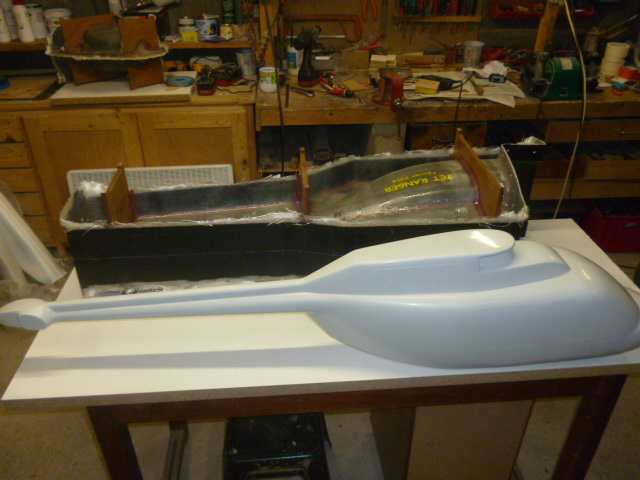

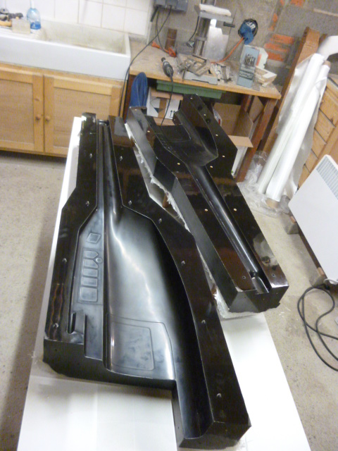

pour le démoulage, environ 1 heure pour en arriver là :
emballage du master et rangé aux archives !
Maintenant, faut arranger et nettoyer tout ça, puis construire les contre lèves et autres accessoires du moule ...

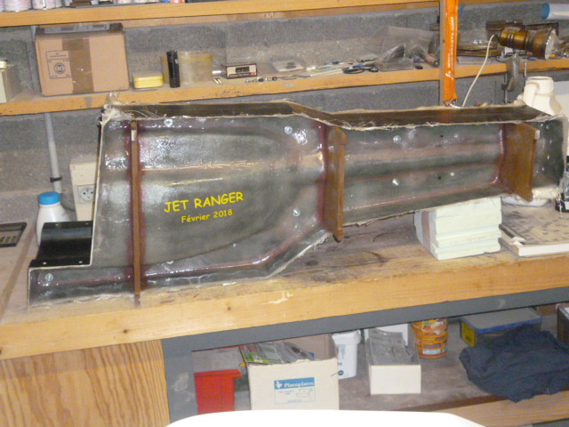

concernant les couches au final j'ai mis, après gel coat) 1 sergé 160, puis 6 couches sergé 290, puis sergé 160 pour finir :-)

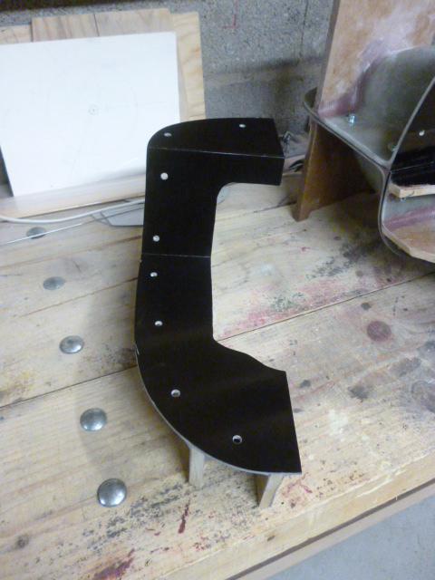

sinon, meulage et petit ponçage de la partie avant, ça fait plus propre et surtout peu de risques de se prendre une écharde. Il me reste à nettoyer tout ça, un petit coup de polish, et j'attaque les contre lèvres ...
