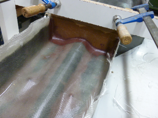

salut patrick,

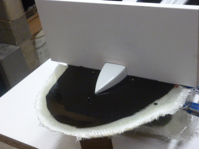

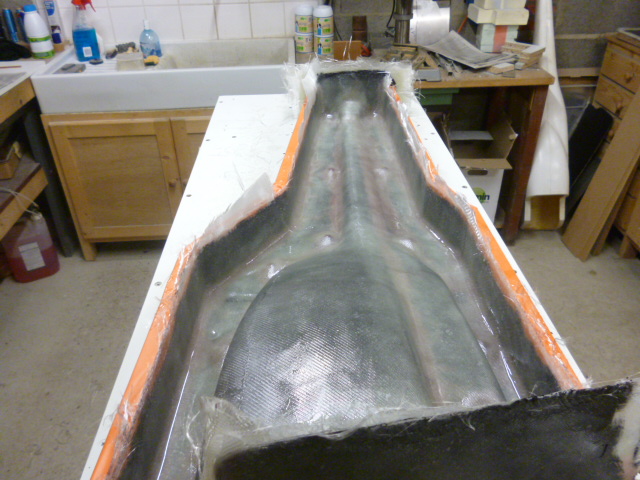

dans tous ces angles, je met du gel coat (comme partout) au pinceau, en appuyant un peu pour que ça y aille bien, ensuite une fois le gel coat légèrement pris (collant au doigt sans rester sur le doigt) je rempli les congés avec un mélange de résine et microballon (couleur marron sur les photos), puis résine et fibre.
les "meches de fibres" c'est après le gel coat, donc.

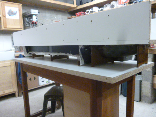

merci, mais il y a tout de même quelques petits défauts, mais ça me va pour le moment 8-)

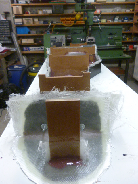

sinon, on ne perd pas de temps, le premier pied du moule :  pour positionner tous les pieds à la même hauteur, j'ai réalisé un chassis avec des chutes de mélaminé blanc, il suffit de le faire glisser le long du chantier et de  le visser pour le maintenir, ensuite petit serre joint pour tenir le pied pendant le séchage.
à  suivre ...

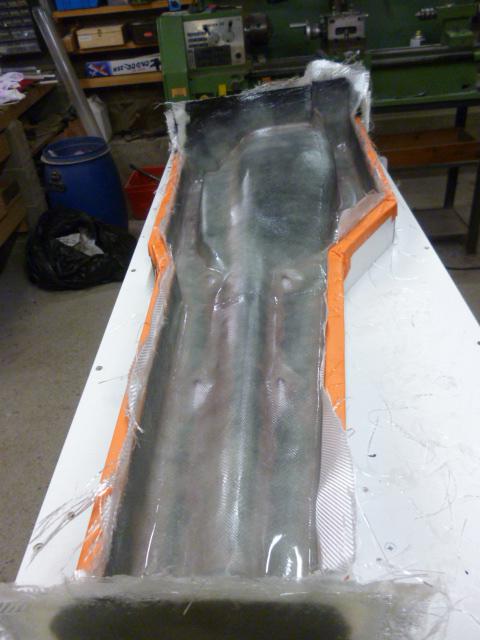

grosse journée de boulot hier, qui s'est finie cette nuit à 02h00 du matin, la stratification c'est long, très long !! (surtout quand on n'a pas l'habitude)
j'ai fait des remontées en fibre et résine, histoire de renforcer la coquille du moule vu la faible hauteur au niveau de la queue du fuselage et vu la longueur, mais alors ça ne simplifie pas du tout le travail, mais c'est mieux ainsi :-)

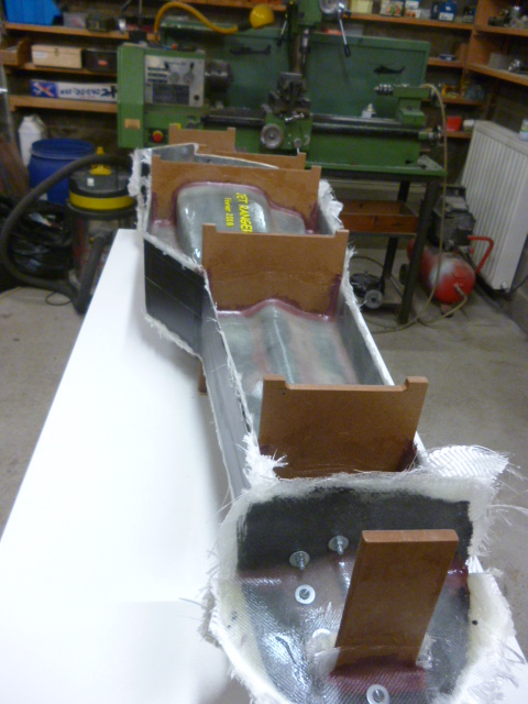

donc après cirage/lustrage long et fastidieux, c'est parti, on n'oublie pas les centreurs et on passe le gel coat :
Quand le gel coat est devenu "amoureux"  (plus que ma femme quand je passe la nuit à l'atelier :-P), c'est parti pour les congés au microballon et les empillages de fibre et résine :
la suite bientôt ....

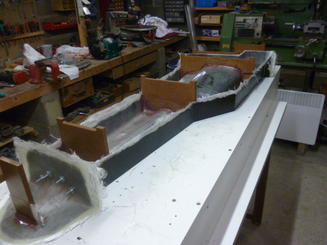

Burny

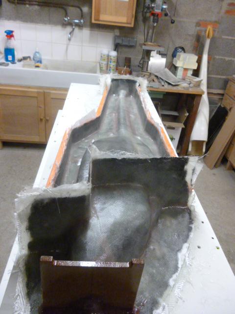

pieds terminés, j'ai recoupé à la Drémel avec l'aspirateur à côté ce qui dépassait par rapport aux pieds, je peaufinerai et couperai l'excédent sur tous les contours à la petite disqueuse plus tard et dehors ! la Drémel pour les fortes épaisseurs de fibres pas encore terminées de polymériser, c'est pas Top :-)
j'ai inscrit la date de fabrication, en souvenir, au marqueur, puis une fine couche de fibre + résine dessus pour maintenir définitivement.

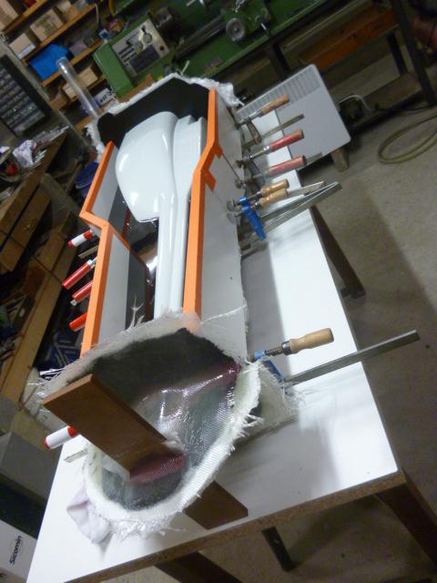

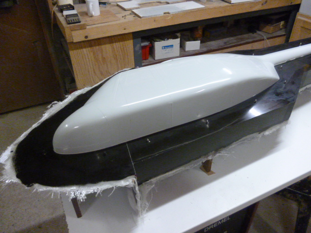

bonjour,

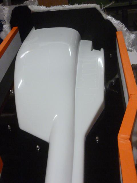

démoulage du plan de joint, une formalité, je ne regrette pas le cirage/lustrage pendant de longs moments !! :-D
Mise à l'envers de l'ensemble :
puis, on enléve :
maintenant, c'est reparti pour fabriquer les plans de coupe .....

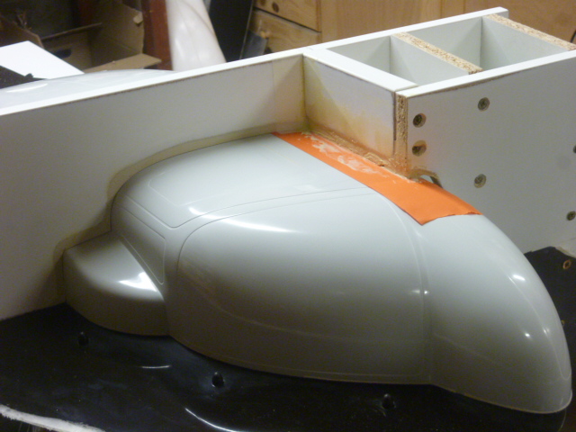

Bonjour, suite du projet, il faut maintenant patienter avant le démoulage.
A noter que j'ai fait des progrès en matière d'inscription, j'ai opté, pour ce côté du moule, pour du vinyl coupé au plotter, et enduit d'une couche de fibre + résine. le résultat est plus sympa qu'au marqueur !!
