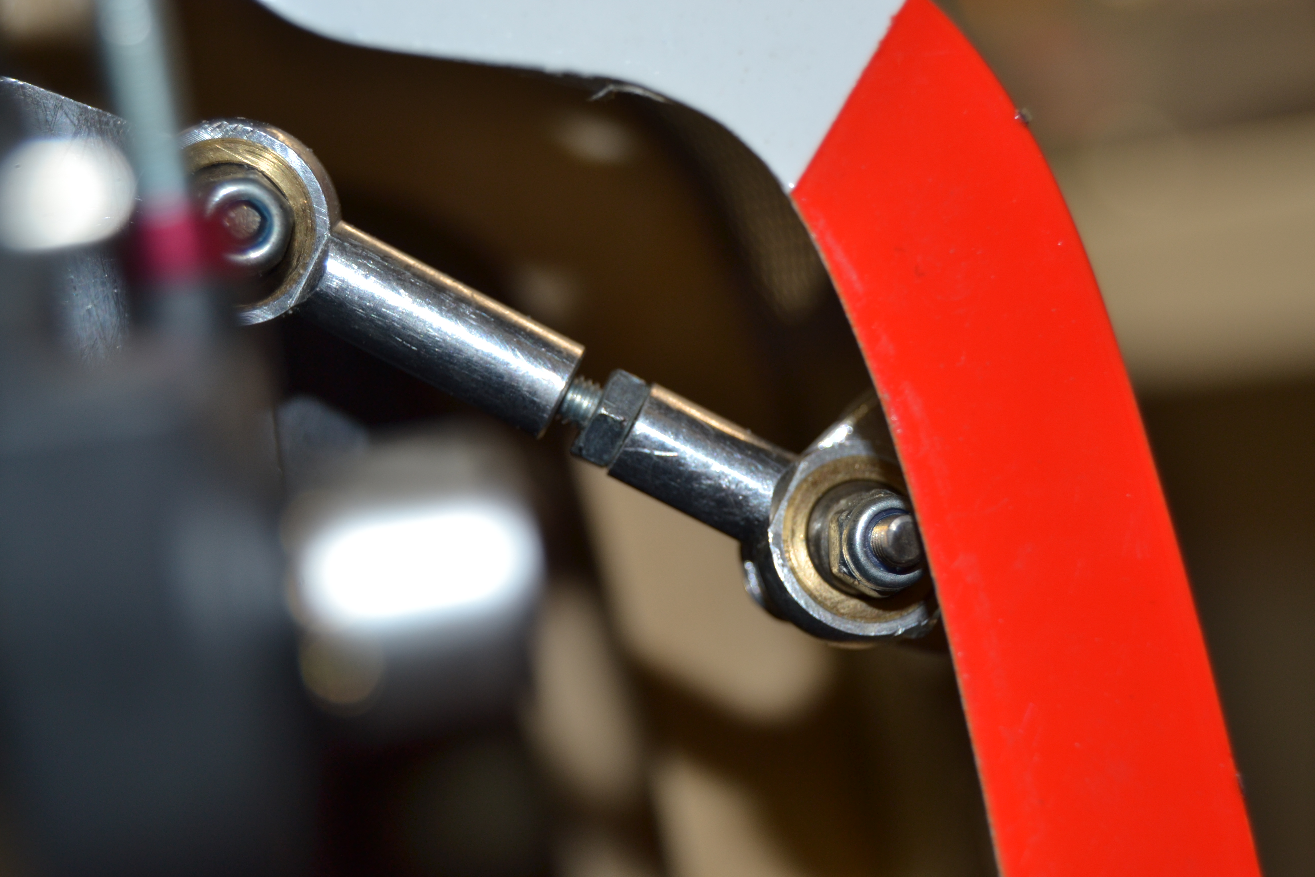

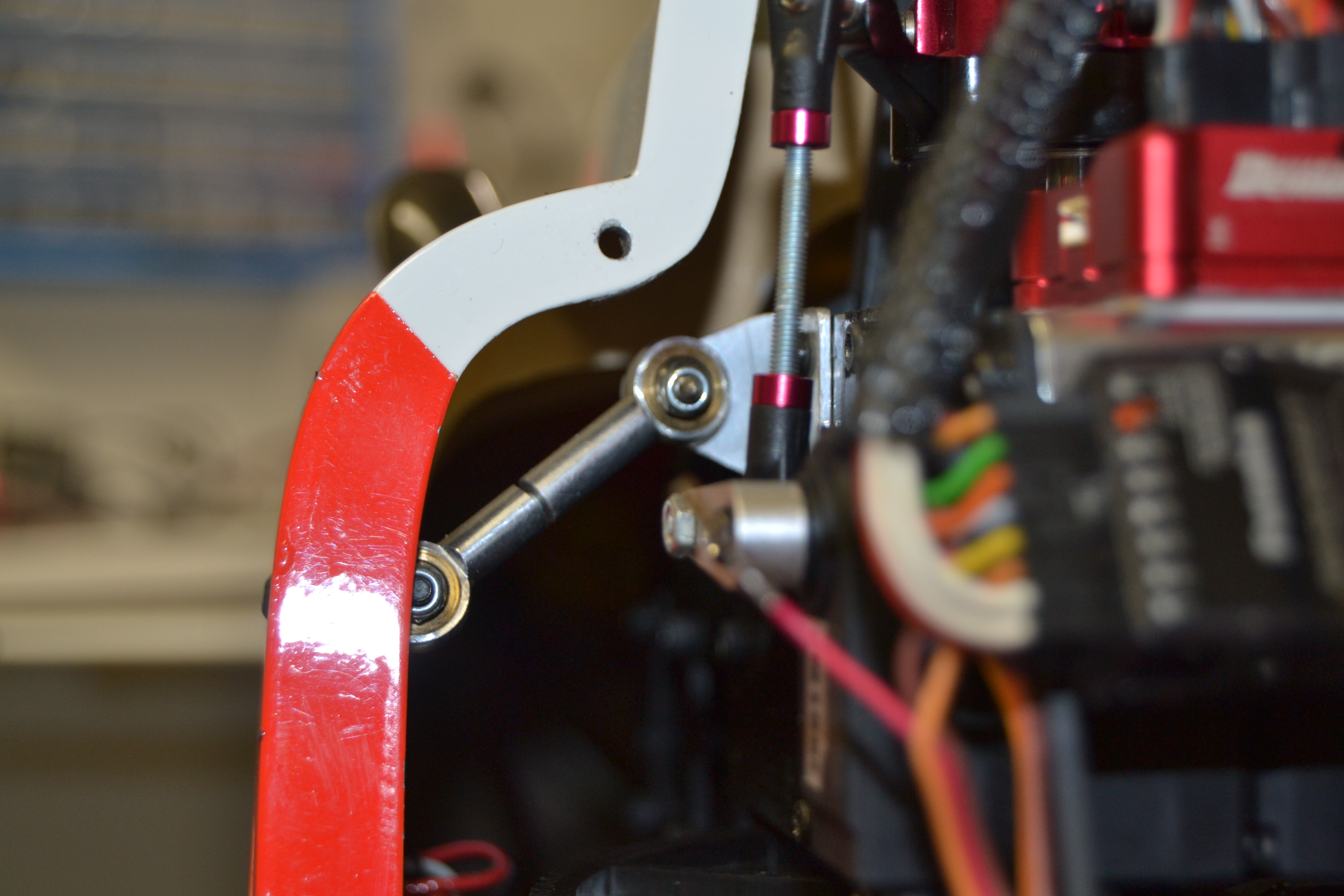

je viens de regarder  ta nouvelle fixation haute ! je la trouve bien mais pas assez au niveaux du rotor !! toutes mes fixations hautes je les fait le plus possible au niveau de l'axe , c'est là le point de fixation idéal !
voici les fixations sur l'une de mes machine
KTM
il y a 9 minutes, aimé66 a dit :
je reste perplexe ,je vois des  fixations avec des rotules, elles ne sont donc pas fixes!
merci d'éclairer ma lanterne.
Aimé.
Elle reste fixe sur l'axe de travail , le transversal.;-)

Si Aimé , la fixation par rotule me permet par vissage ou dévissage de régler la tension entre la mécanique et le fuselage ! on ne vois pas bien , mais il y a une patte alu collée sur le flanc du fuselage .

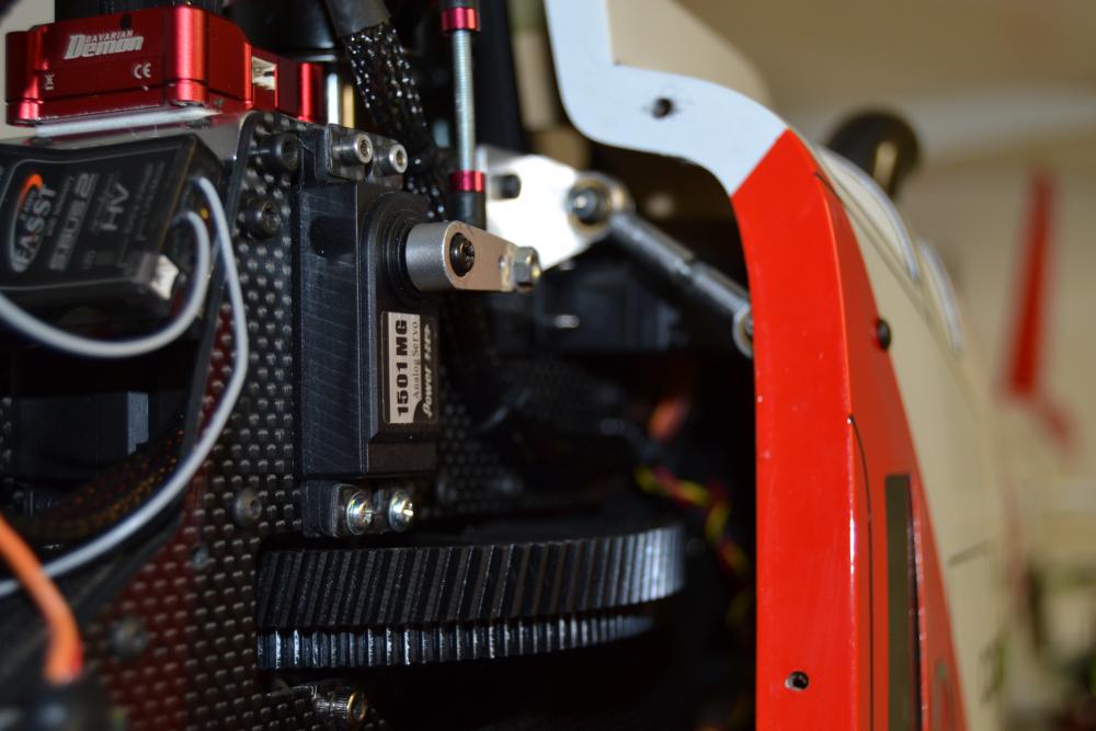

Pour ce qui est de la fixation haute de ta mécanique , il est certain qu'elle n'est pas au bonne endroit !! en tout cas pour moi !!!!
Comme tu l'a vue sur mes photos , je me prend tout en haut et c'est la vis du dernier palier qui fait la fixation . je pense que tu devrais corriger ceci .

Je ne sais pas si tu as bien vu ,il y a 2 fixations hautes sur le chassis  ,une à l'arriere la pièce abs  blanche au dessus du gyro, fixations droite et gauche et l'autre à l'avant carre noir en  alu de 10mm fixations droite et gauche.

A oui Aimé , je n'avais pas vus se carré devant et en haut , donc t'es ok aussi de se côté !

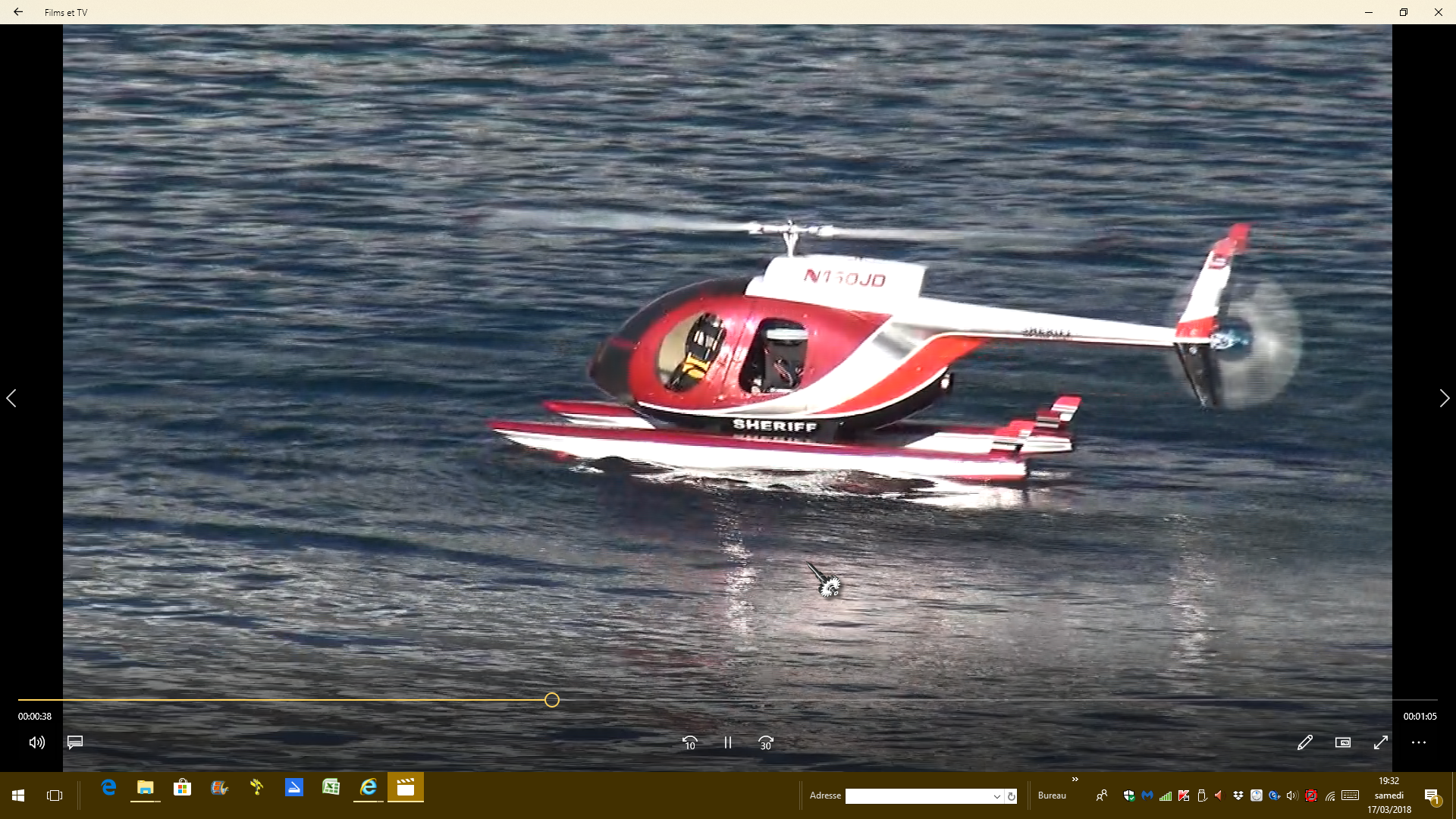

Mon Hugues 500 classe 600 Bipales
moteur Scorpion 4025-1100 KV
BLG 75 Amp ALIGN
pignon ALIGN mod.06 12 dents
couronne hélicoïdale 188 dents mod.06
réglage gaz à 80 %
RPM 1400
aucunes vibrations  et une stabilité parfaite et en supplément des flotteurs et aucuns maintiens du haut de la mécanique ,

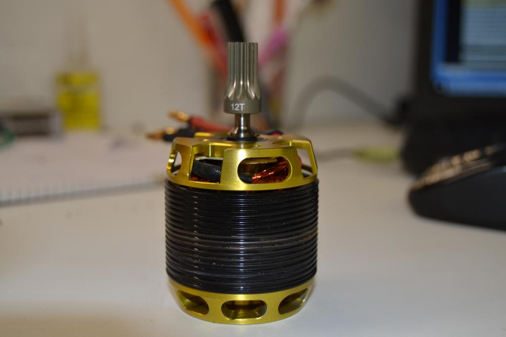

En fouillant dans mes pièces Aimé , j'ai un moteur Scorpion de 1100 KV et un pignon de 12 T     ( HK3 - 4025 - 1100 KV )
cela pourrait coller en gardant ta couronne de 170 . Si cela t’intéresse !
