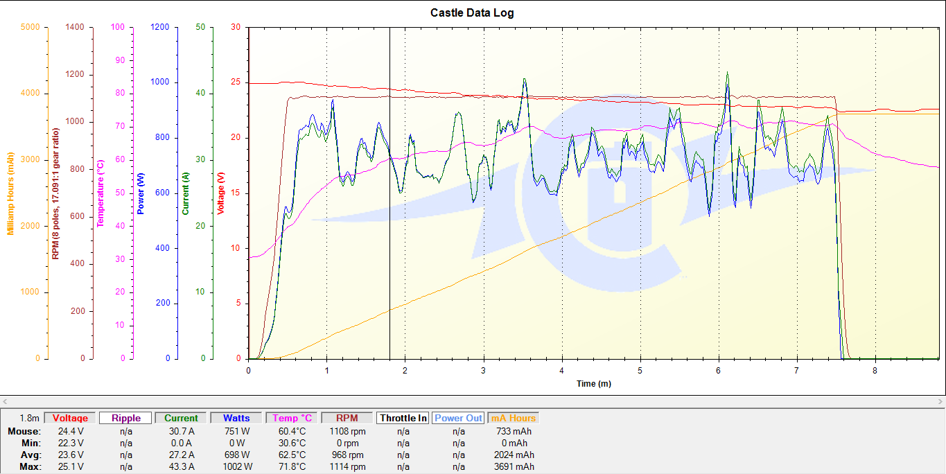

Et bien se que l on peut voir c est que sa chauffe dans vos hélico surtout en vol cool type maquette
70 ° à environ 1000 watt et 55 AMP de conso
Il se passe quoi à 1500 ou 2000 watt
Sur une manœuvre de secours ou encore une prise d'altitude avec du vent
Vos moteur et contrôleur vont passer au dessus des 100 °
Ben ça n'y monte jamais, le plus gros pic a été 1100W je crois voir 1200W et pas de soucis de T° ça ne monte que sur vol lent, sinon ça chute avec de la vitesse.
Il faut pas oublier que les moteurs sont conçu pour encaisser des T° de plus de 150° voir + de 200/250° en interne, je ne comprends pas cette acharnement sur la T° des moteurs, les contrô OK mais rien d'alarmant à 70° en fin de vol, surtout après 7/8 min de vol.
Je les dépasse sur mes gob où il m'arrive de prendre 85/90° lors de vols d'à peine 4 min 30. Et pourtant config optimal pour vol 3D hard. Les contro des Gob et MSH ont leurs alertes de télémétrie à 120° ( j'en déduis qu'il peut y monter sans trop de risque ), j'ai mes alertes vocales à 85/90° et sur vols axés statiques genre piroflip tic-toc et autres conneries sans translations , elle me prévient.

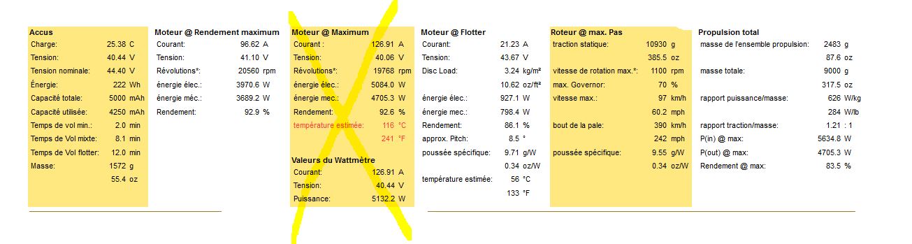

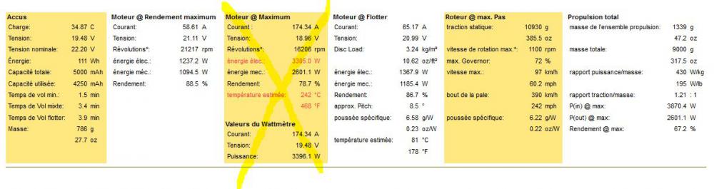

voila je me permet de t'éxposer ma config car je devais me pencher sur une conversion pour mon bell 204  mecanique vario benzin 120 xl 90:18
je fait mes config grâce au logiciel ecalc en accès libre sur le site de castle création et voici les résultat
la première comme vous aimez en 6 s
moteur en 1060 KV  ratio de 13:1
controleur 130 A ( qui pourra etre largement vu a la baisse )
mode gov
pales maquette
vitesse rotor 1100 tr pour un rotor de 1880 mm  et une machine de 9 kilo
pourquoi 1100 tr ? et bien pour mon rapport de traction qui sera d'à peine moin de 11kg  qui m'assurera une machine cool mais avec assez de traction pour l’arrêter en descente par exemple
la colonne accus me prédit un temps moyen de vol de 4 minutes pour des 5000 mah
la colonne moteur @ flotter ( mode vol)me prédit   une conso en vol de 65.17 A  une puissance de 1367 w  et une température de 81 °
ET CELA EN VOL NORMAL DONC SI JE DOIT RÉCUPÉRER MA MACHINE OU VOLE DANS LE VENT LA PUISSANCE VA AUGMENTER ET LA TEMPÉRATURE AUSSI DE MÊME SI JE M AMUSE A FAIRE UNE RESSOURCE  un renversement une monte à 45 ° etc ....
Donc pour moi la marge de sécurité n'est pas suffisante !
la colonne moteur maximum est barré car elle est la a titre d'info pour une utilisation au max donc pas en mode maquette
maintenant la même config 12
moteur 530 kv au lieu du 1040 et batterie 12s en 5000 mah
prédiction temps de vol 12 minutes
conso en vol 22 amp  température 56 °
927 watt de puissance
et du coup beaucoup de réserve
donc mon conseil si tu veut passer en 12s trouver en ration te permettant de faire tourner ton rotor a la bonne vitesse
Bonne continuation
