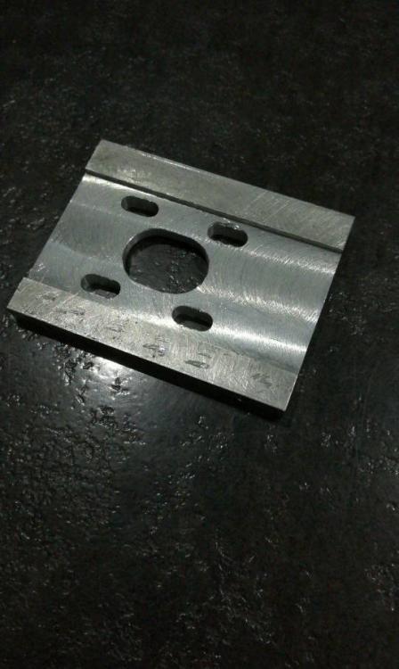

Une nouvelle platine moteur a été usiné pour permettre le montage du 4225 qui a un entraxe de 30mm et vis en M4

Pisler m'a passé par mail un schéma 3d avec côtes de la platine et nous avons adapté selon nos besoins avec le copain lors de l'usinage.

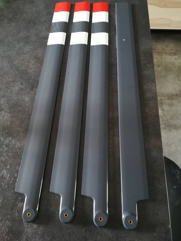

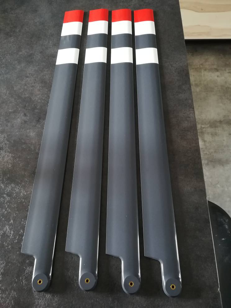

Aux jours d'aujourd'hui j'en suis là :
Pâles reçues, tracking et courbes faites au chaud, rien ne dit que cela ira en rotation.
Bavarian parti chez les cigognes ^^
Montage d'un Gr-18 de chez Graupner, à voir comment cela se comporte en maquette.
Et le tube de queue allégé façon Fred, est ce qu'il sera assez rigide en trainer ....???? On vera bien ^^.
Je dois dire que la finition des hélitec peintes est juste impressionnante, c'est fin, on ne sent pas la moindre sur-épaisseur.

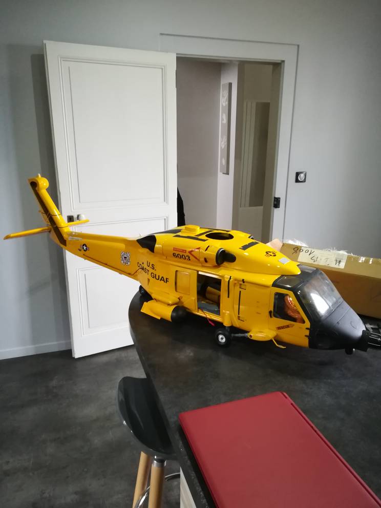

Voici l'unique vidéo du MH 60 fini. Filmé hier lors d'une après midi avec deux amis hélicoptèristes.
Filmé sur mon premier vol, assez brouillon après arrêt de la discipline, 5 mois sans toucher les manches, ça se ressent, j'ai répondu présent à l'invit des copains que je ne vois pas souvent.
Le plaisir est qd même bien présent avec un peu de stress.
