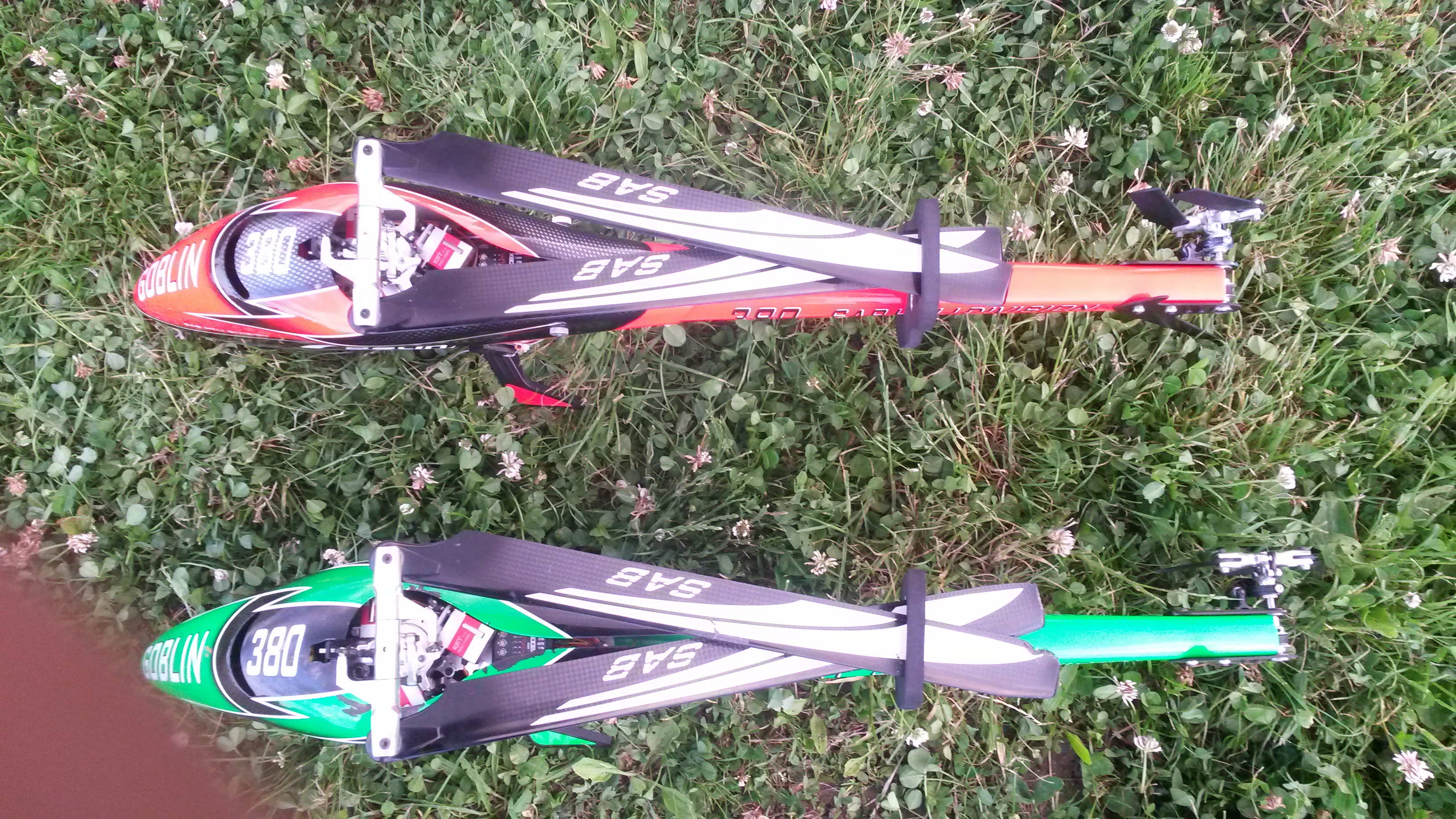

Une petite photo des 2 petits oiseaux
j'ai fait quelques changement : j'ai mis le scorp sur le green et l'xnova sur le red et refait les tensions...il faut vraiment bien serrer côté moteur, moi jutilise un tournevis "pied de biche"
le green a les supports servo ALU et le red a le tendeur courroie AC...chui en train de tester les upgrades

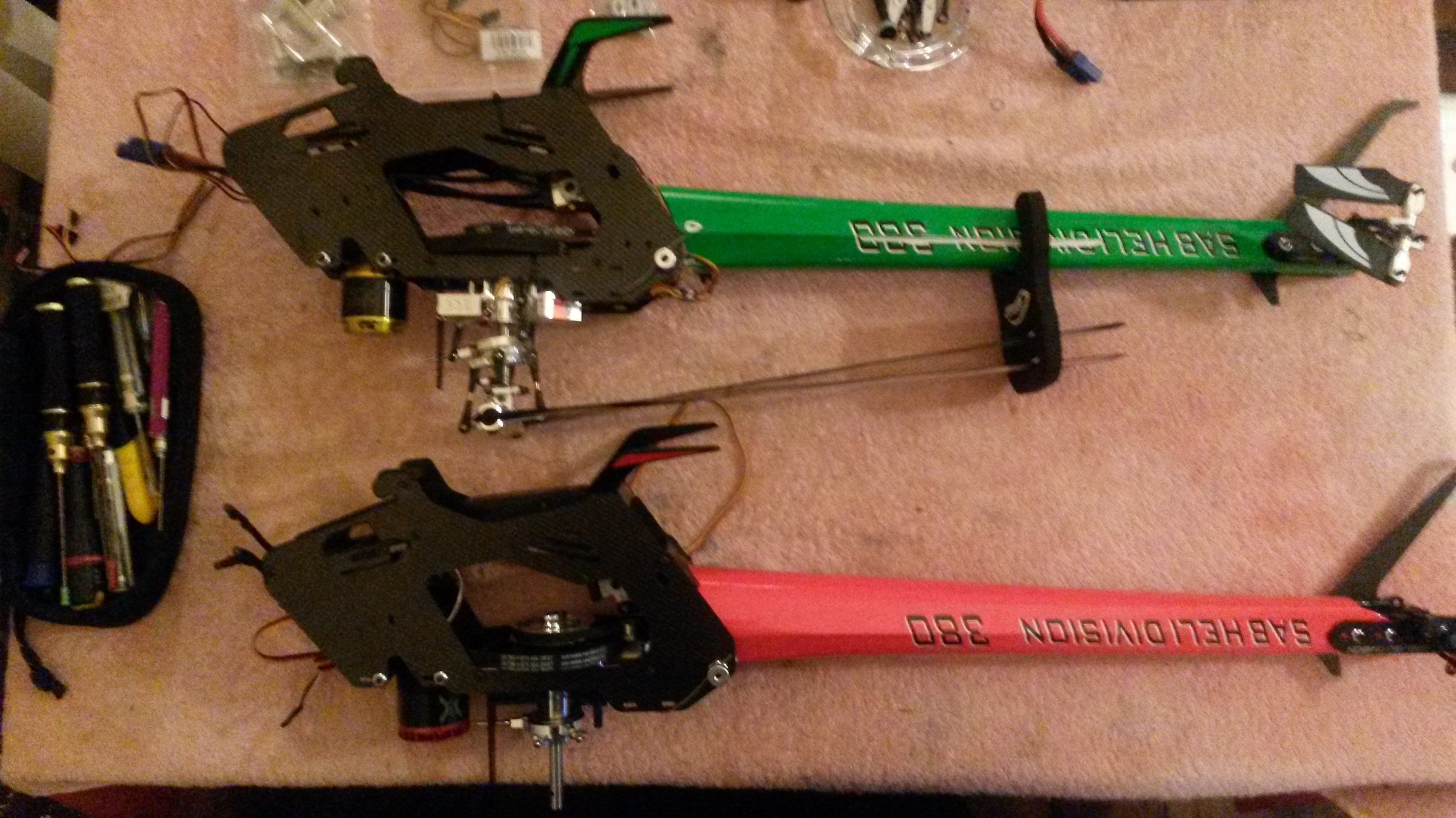

Big cata je viens de crasher mes 2 sab
Un a cause du blocage de l'ac
L'autre erreur de vol.
C c que je disais c matin c les crash qui font mal aie aie.

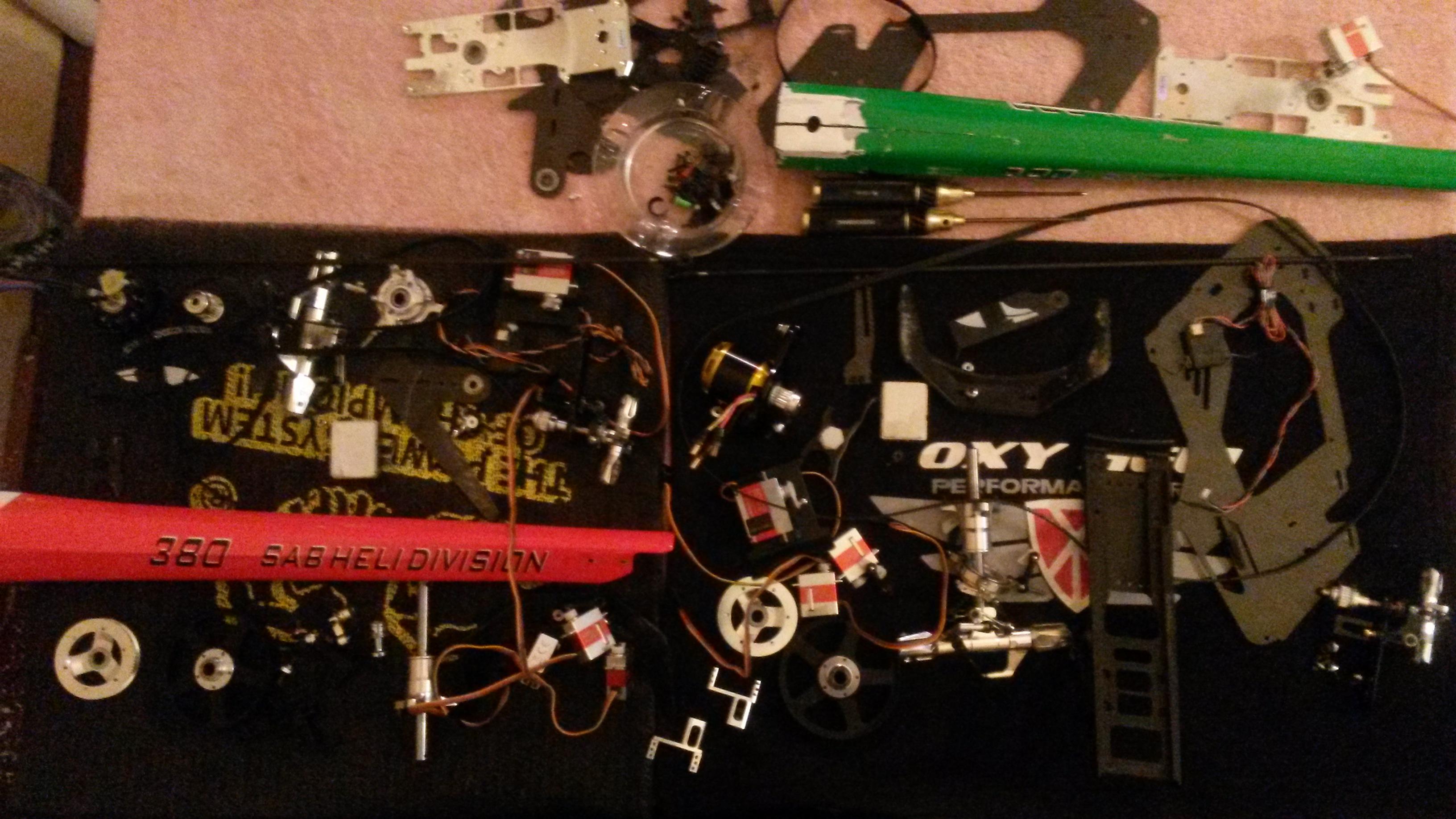

Une petite photo des dégats au lendemain de la tempête :
pas mal de casse et des heures de montages

pour info, le blocage de l'AC sur le red est dû à un défaut du kit...au montage j'ai du forcer bcp pour faire rentrer le coulisso dans l'axe AC...c pas normal c pour ça qu'il freinait jusqu'au blocage hier car j'ai resserrer la tension courroie moteur...ça du jouer dans le blocage.
pour le 2ème crash (stupide car j'aurais rentrer chez moi mais j'ai une mauvaise habitude je tiens à faire un vol après un crash) c un souci de visibilité dans la grisaille d'hier….après plusieurs tonneau et flips j'ai perdu dans quelle position il était et je me suis emmeler, il était à 5 metre du sol et c boom.
