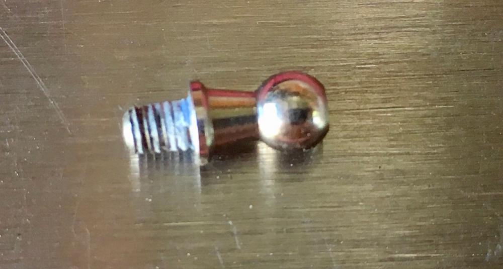

Vous auriez  l'adresse d'un site à me communiquer pour commander tout ce qui est boules et chapes ?
Je ne trouve pas ce modèle de boule.
  • Diam. boule : 5mm
  • Filetage : M3
  • Long. totale : 12 mm
Quelle marque ou référence de chapes utilisez vous pour vos maquettes en taille 600/700 ?

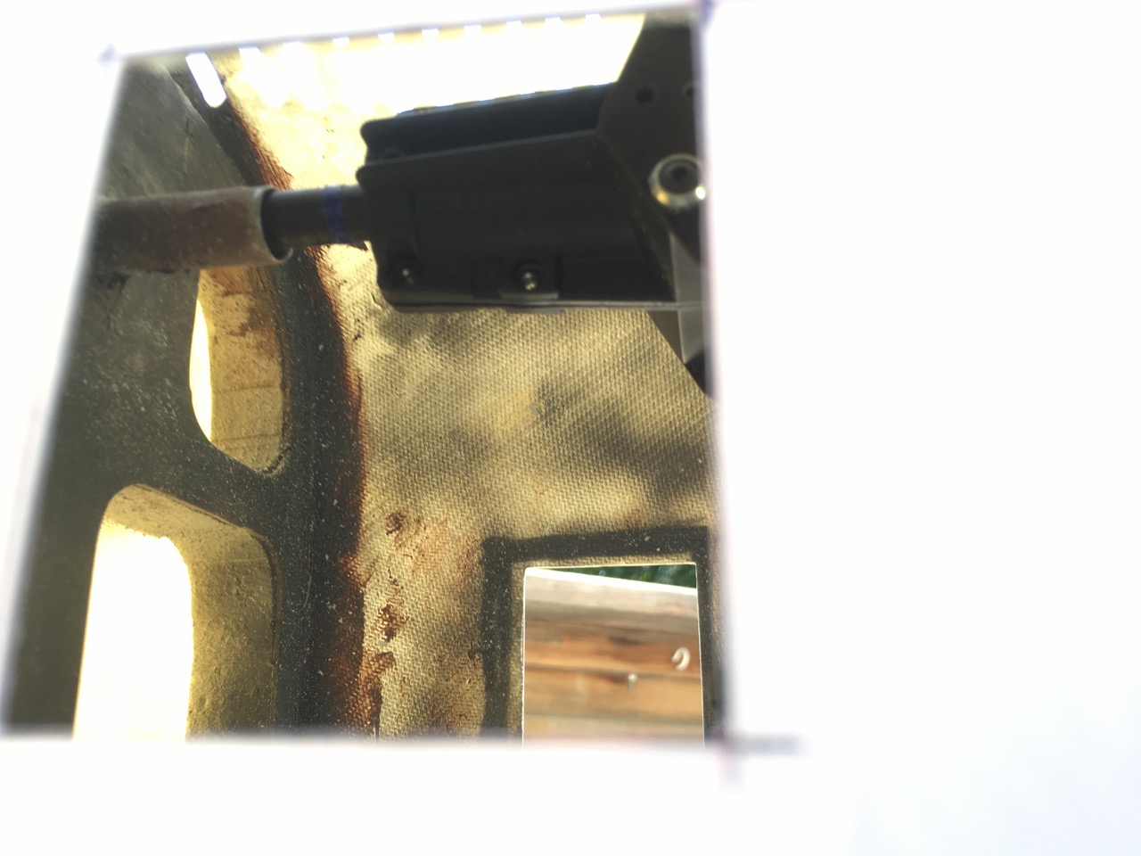

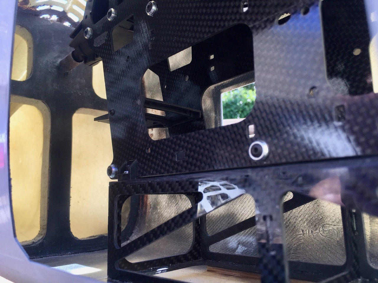

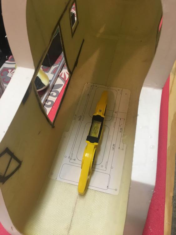

Petit point d'avancement.
La mécanique et la transmission d'AC sont en place, les trains sont terminés, les ouvertures sont faites, reste à les peaufiner.
IMG_8697.thumb.jpg.a1b3fe5a332ee7b41e830a191b3a32ed.jpgIMG_8698.thumb.jpg.d1c17b80f0682897cba6284449dbbe42.jpgIMG_8699.thumb.jpg.5d106c953c37ec6ca5e1c22a29a8be13.jpgIMG_8700.thumb.jpg.ead2f5d49957d5a4db98d1025029e082.jpgIMG_8701.thumb.jpg.b9ab383179848c4a0982ae07cfc6f032.jpg
Prochaines étapes :
  • Usiner un arbre principal allongé de 25 mm
  • Usiner un support moteur décalé de 5 mm
  • Trouver un coulisseau 4 pales pour l'AC (d'ailleurs au passage si l'un de vous a ça à dans un tiroir ????)
  • Commander l'ESC et les pales

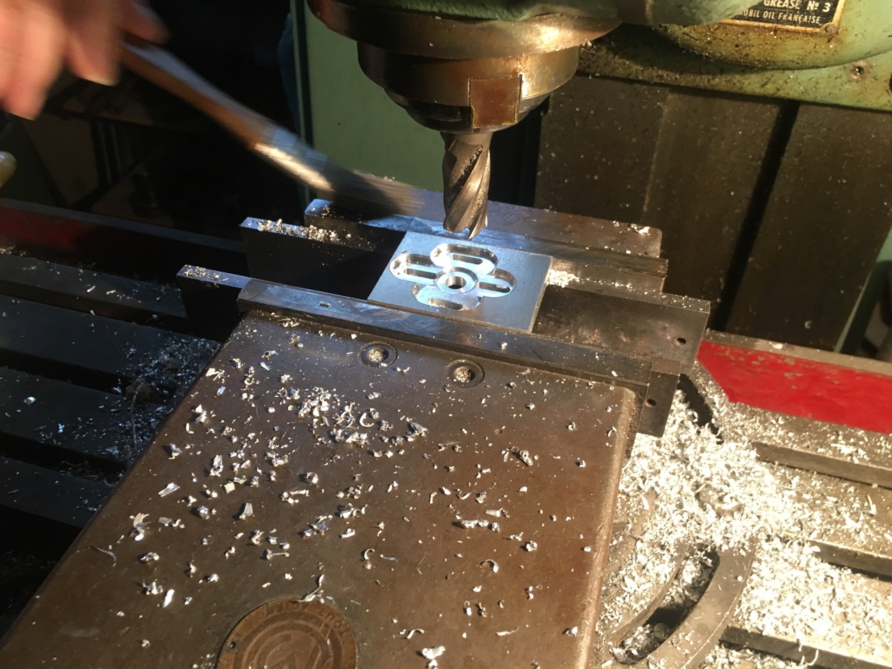

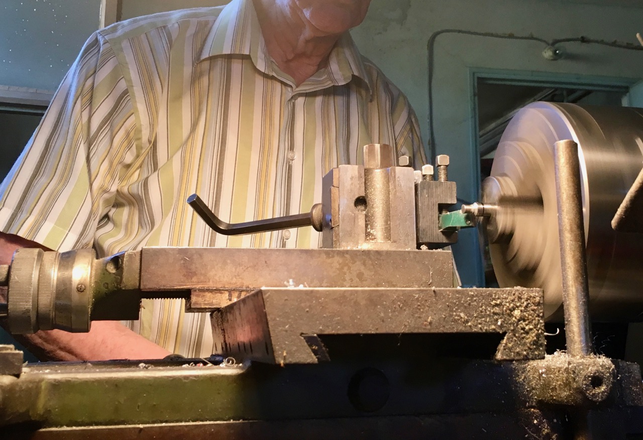

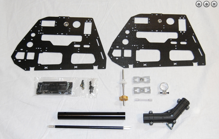

Un peu de nouvelles du front.
Papi Roger Lafourcade, m'a donné accès à son garage cette semaine et à ses machines outils ;-), du coup j'ai pu me faire l'axe allongé de 20 mm et un nouveau support moteur avec des fixations décalées de 5mm suite l'adoption de la couronne et du pignon en module 1.
IMG_8710.thumb.jpg.94e6a06675f7456461ff088522baa790.jpgIMG_8729.thumb.jpg.542191049b32dfee8019938f3e37bd50.jpgIMG_8757.thumb.jpg.20f7b79fb454ba659ccf4ff984a5d521.jpg
Je vais essayer de finir le montage de la mécanique pour la fin de la semaine prochaine histoire de profiter de vos présences pour le réglage du Bavarian et de la tête quadripales.
