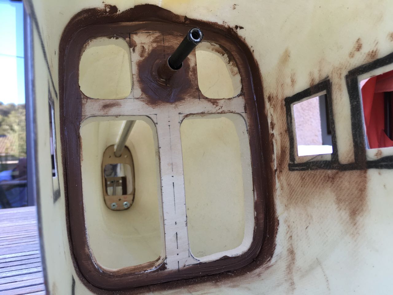

De l'autre côté de ce couple je vais coller aussi une petite plaque de CTP, comme ça le tube sera mieux tenu, d'autant que question poids l'ensemble fait 30 gr dont 1/3 pour le styro et 2/3 pour le CTP.

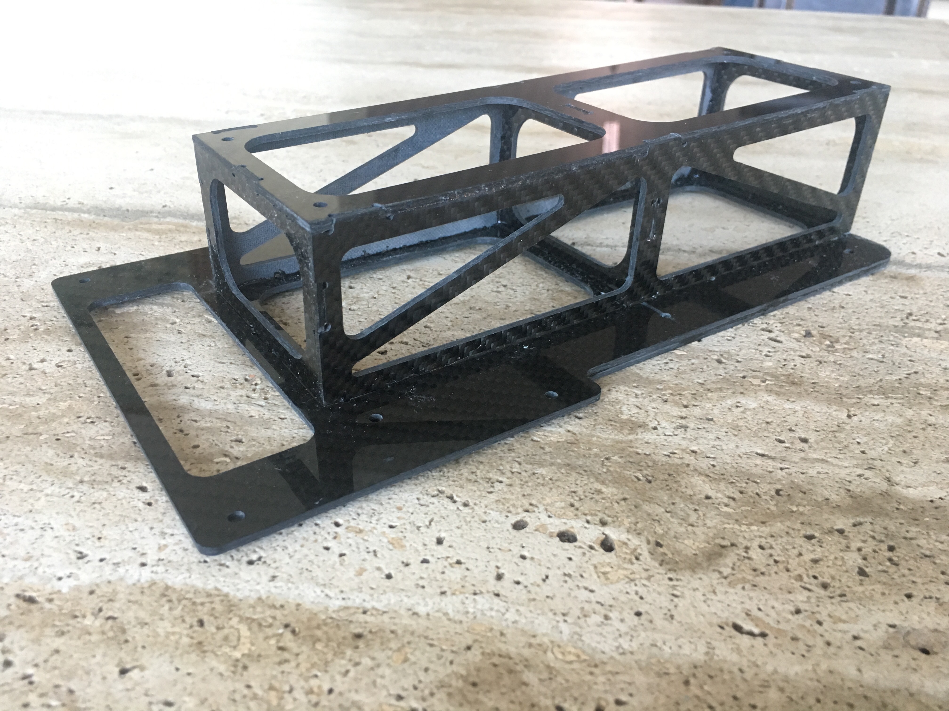

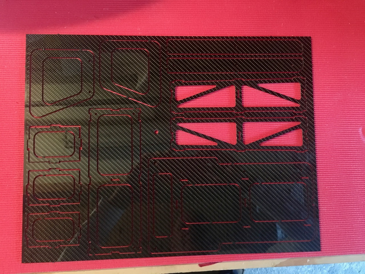

J'ai trouvé un gars qui peut fournir les plaques de carbone et les découper un CNC (en lui fournissant le fichier au format .DXF).
Avec son accord, voilà son adresse mail : hp_composites@sfr.fr

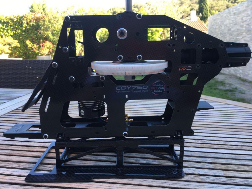

Voilà c'est assemblé, le châssis d'origine de Trex 600 viendra se poser la dessus (avec un angle de 2° vers l'avant), il permettra aussi la fixation des triangles inférieurs du train.
Poids 95 gr.

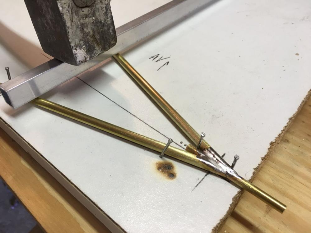

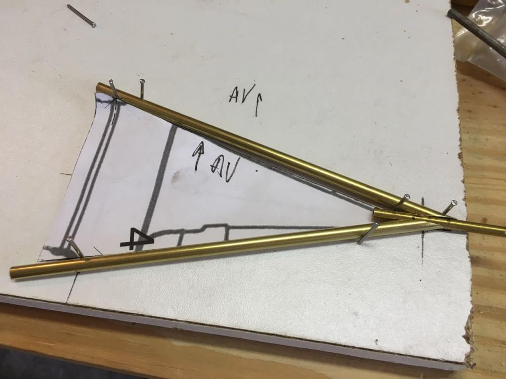

Bon j'ai décidé de refaire les triangles de train, avec plus de rigueur, les précédent n'étaient pas symétrique.
Armés avec une âme en carbone.
IMG_8551.jpg.467c25ec0876359bf4aaa7d71b584547.jpgIMG_8556.jpg.a2ce22f10f386e5a93480078300c95f7.jpgIMG_8559.jpg.d4ba4e681bea40802cc663b84a2b6a1c.jpg
