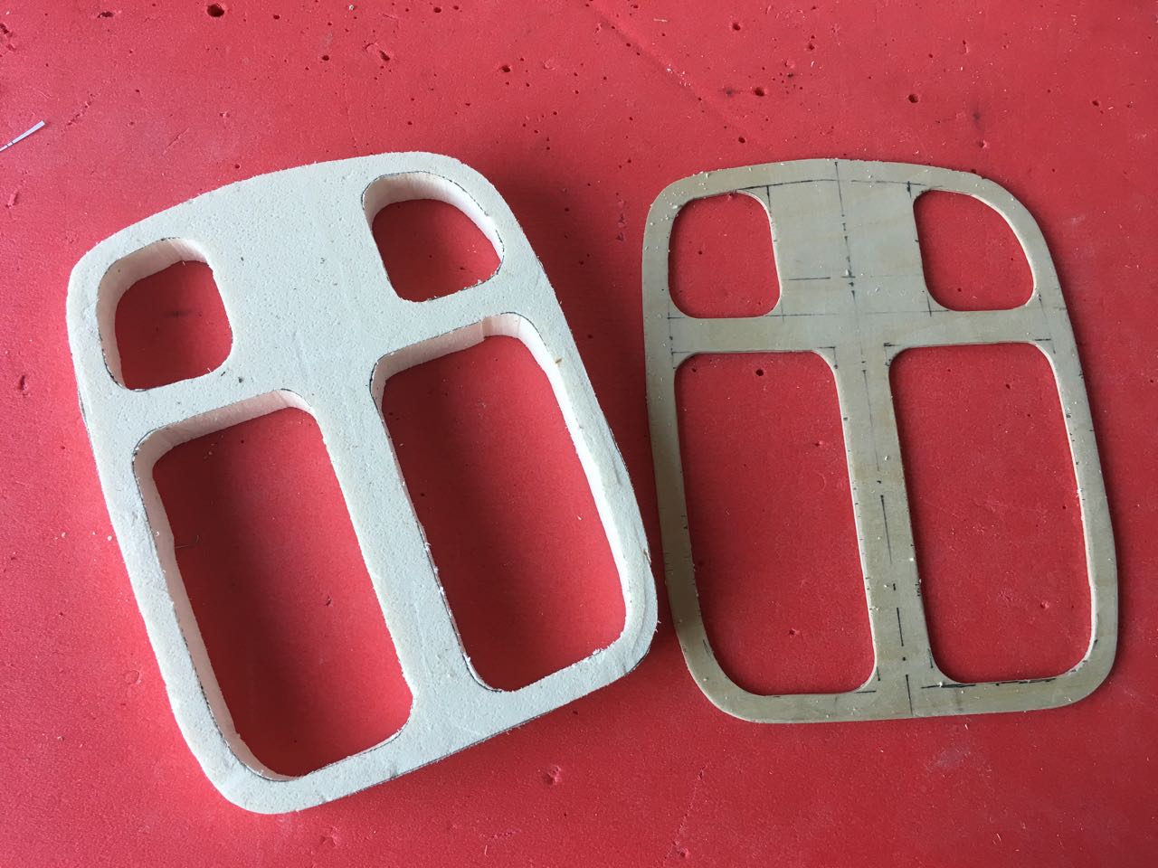

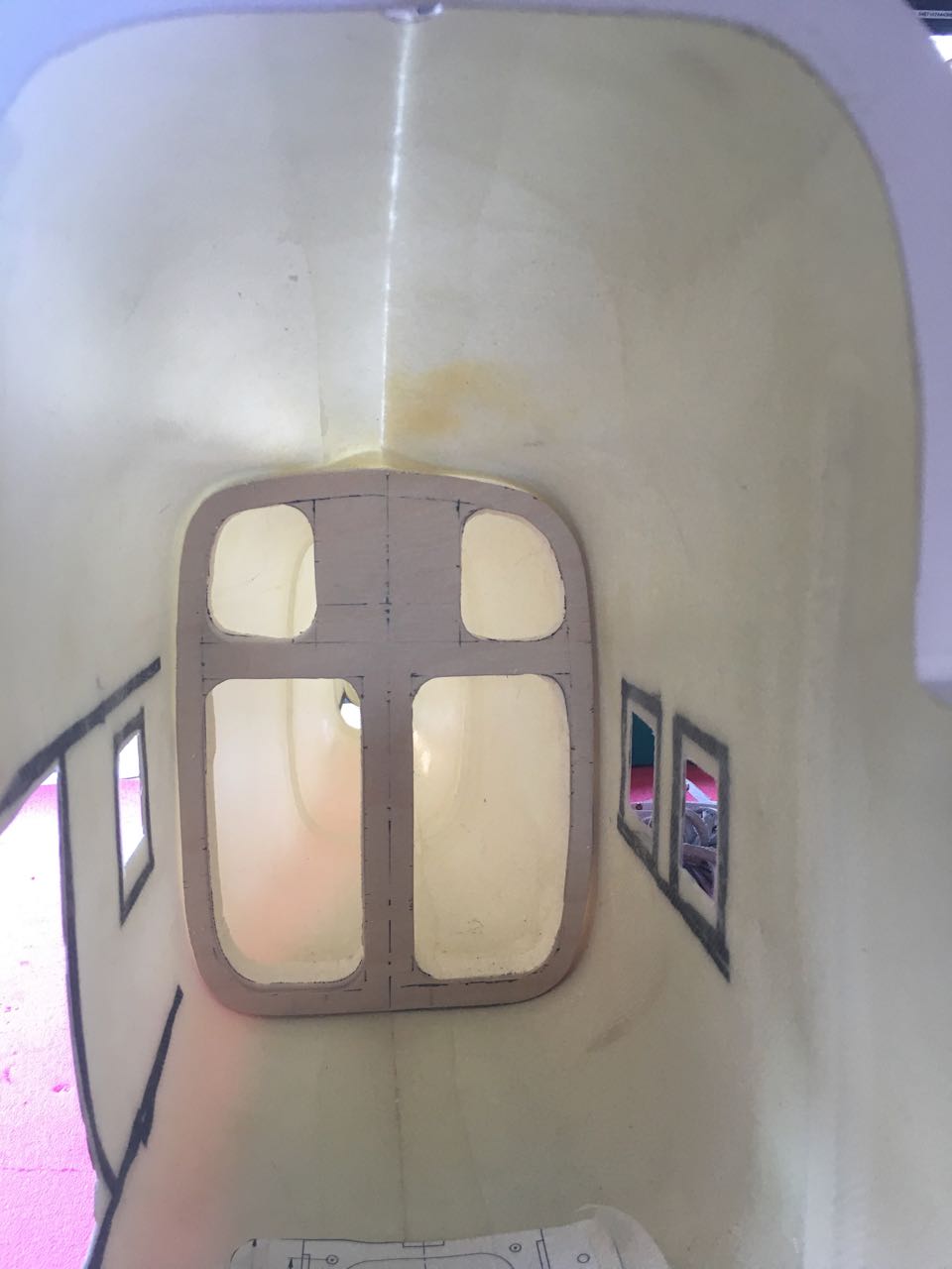

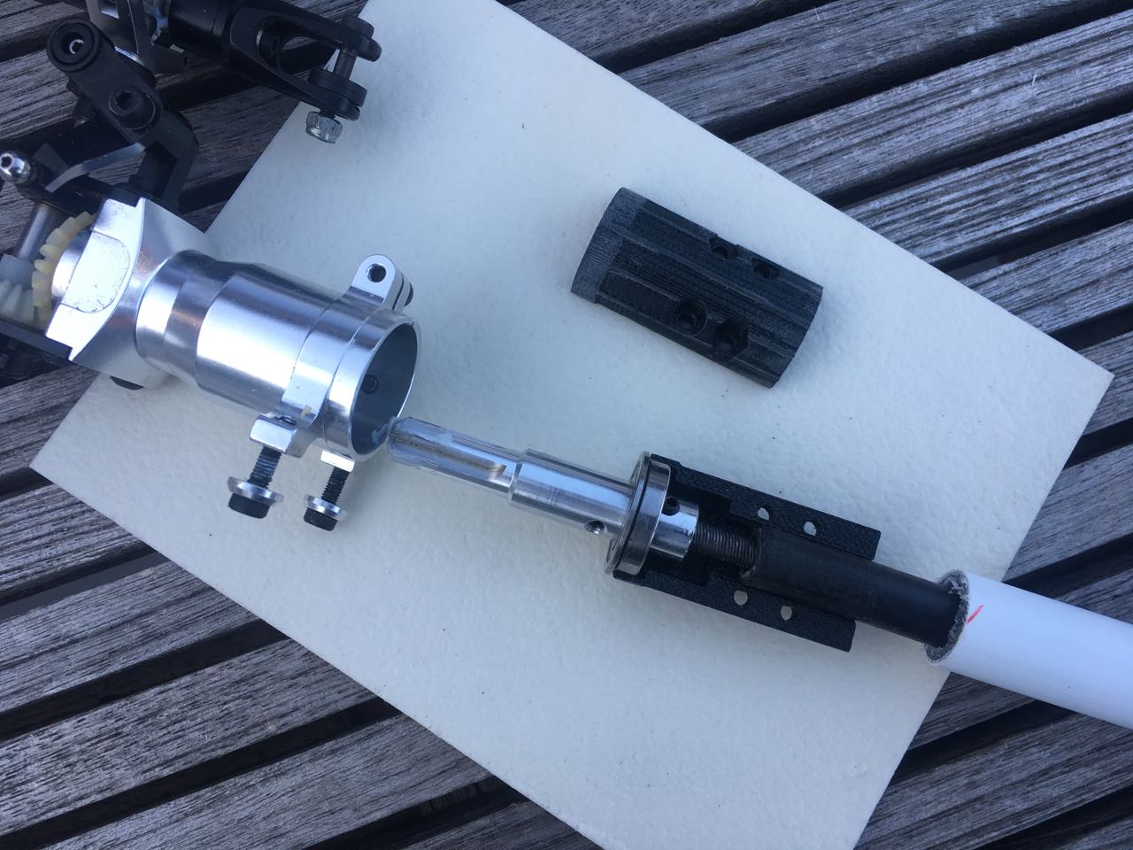

Après un petit coup de mou et quelques semaines de réflexion, voilà ce qui a été décidé.
La méca sera bien le TRex 600 ESP, posée sur un chassis en carbone de 50 mm de hauteur, avec un arbre de transmission souple pour l'AC de 5mm.
2 couples en styro dur contrecollé avec une plaque carbone de 0,5mm viendront tenir le tube alu pour la partie rectiligne, un troisième dans la queue juste avant le boitier d'AC.
.IMG_7261.thumb.jpg.1b2aae5e59e20feac65becf9e0661fb2.jpgIMG_7266.thumb.jpg.ee7b389ac1e4d48d32c5cf4932374992.jpg58d6b0a7393b9_Assemblagechassis.thumb.JPG.a894df4721f8a5b04dab390f364c02bd.JPGIMG_7271.thumb.jpg.6eeaf69d7c537cc4e04a200b9553f925.jpgIMG_7273.thumb.jpg.2c064364e0dde1137355987b62bfc902.jpg

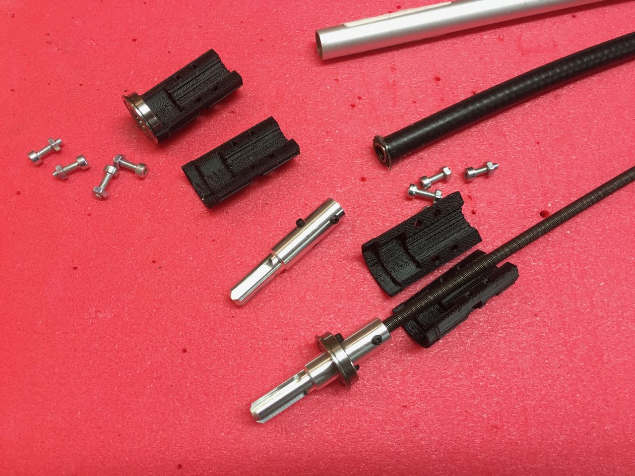

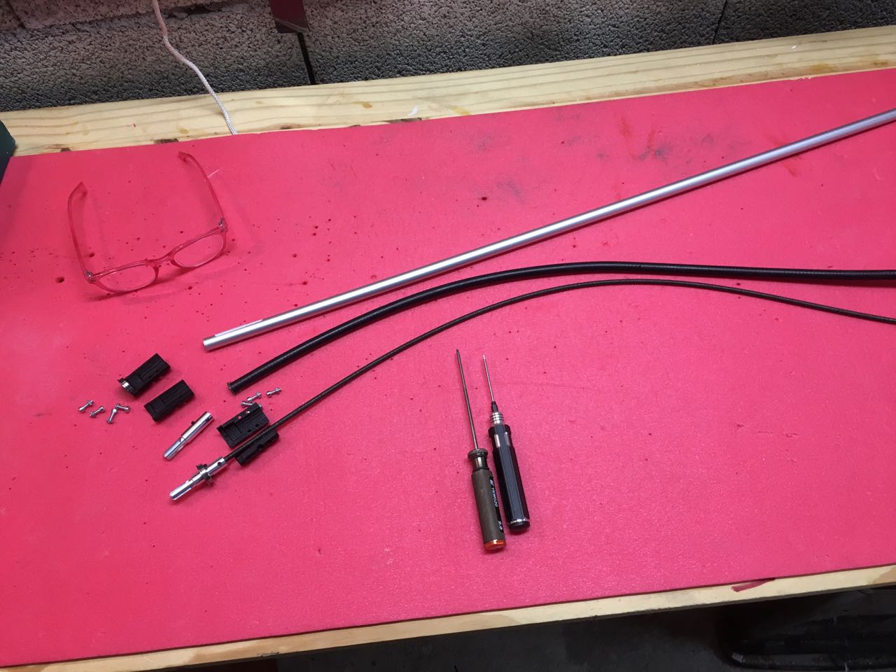

Bonjour à tous et bravo pour vos réalisations. Ou peut - on trouver l'arbre de transmission souple cité plus haut?? Merci pour vos réponses.Cdt Snake
il y a 55 minutes, snake a dit :
Salut Snake, ça se trouve sur ce site : https://shop.microhelis.de/Flex-Shafts (encore une bonne adresse à Gégé).

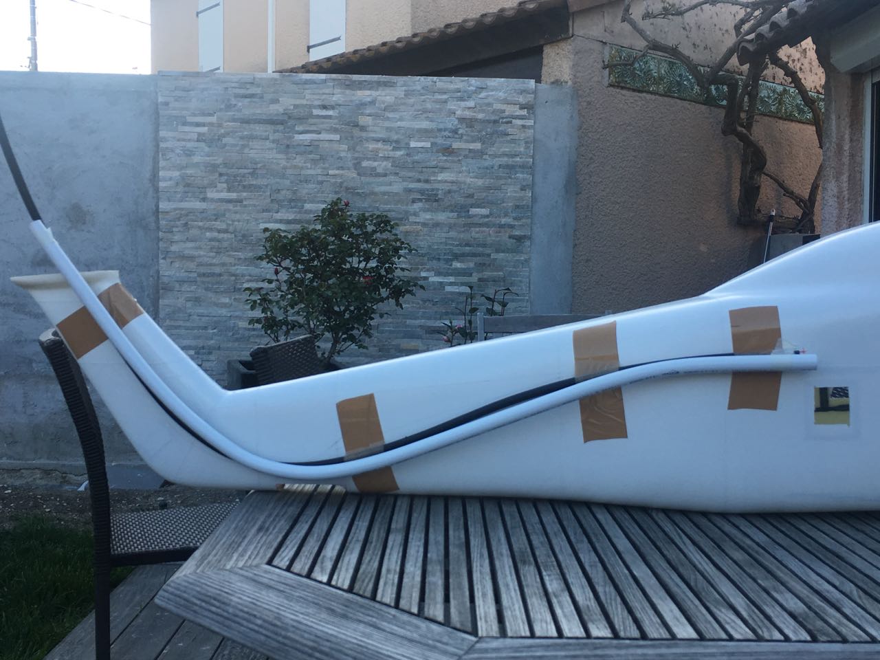

Tube de torque avec supports de roulements caoutchouc et roulements il faut  fixer correctement les tubes dans le fuselage et les roulements sur la gaine il faut peut être cintrer légèrement le tube avec une arbalète pour donner l'angle de départ sortie mecanique ,pour ma part c'est ainsi que monterais ce système                     ge&ge
Gégé, pourquoi tu mettrais plutôt le tube classique plutôt qu'un tube autre pour éviter tout mouvement de la gaine noire ?
En attendant d'avoir un tube à cintrer, je viens d'essayer avec un tube multicouche de sanitaire de 16mm, je trouve que ça pourrai le faire (poids 100 gr contre 84 gr pour un tube alu de 12 mm).

Très bonne idée pour le multicouche  mais sûrement plus lourd qu'un tube torque ,je pense que le câble pese déjà son poids et vue le centrage de cet appareil est peut être pas gagné ,à voir.                                      Ge&ge
Modifié par policarpo
Entièrement d'accord avec Gégé, à la différence prêt que je ferais une courbe moins prononcée, en clair, je ferais passer la courbe de se dernier au niveau de la partie haute coté grille supérieure au lieux d'effleurer la roulette de queue pour raccourcir au max le flexible (10gr à 1métre, il faut environ, foie 6 ou 7 pour récupérer dans le nez) le poids total sans trouve que mieux.
Garder à l'esprit que pour gratter des gr le travail est énorme alors que s'ils n'y sont pas mis c'est tout bénef.
il y a une heure, Poussin a dit :
3 couple en bois avec des passe fil pour le poids et la rigidité peut etre !
Bonne idée Poussin, je vais regarder ça.

+1 pour les couples en bois même si tu trouves ton tubes 12mm ext et 11mm int.
Bon courage pour la suite Patrick

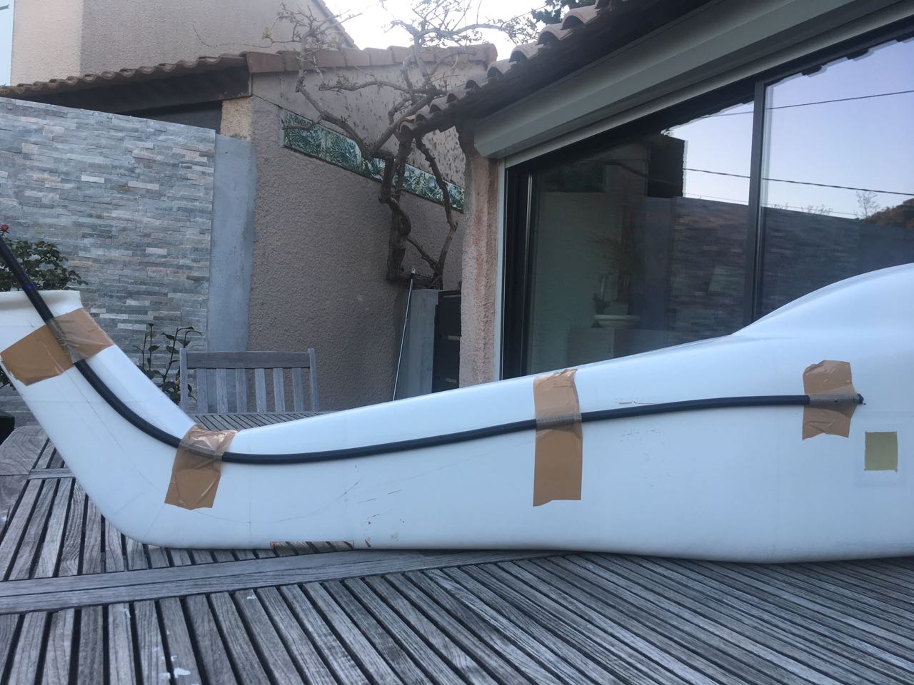

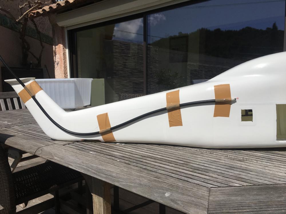

Le 27/03/2017 at 21:39, Gigi a dit :
... je ferais une courbe moins prononcée, en clair, je ferais passer la courbe de se dernier au niveau de la partie haute coté grille supérieure au lieux d'effleurer la roulette de queue pour raccourcir au max le flexible (10gr à 1métre, il faut environ, foie 6 ou 7 pour récupérer dans le nez) le poids total sans trouve que mieux.
Voilà ce que ça peut donner en "direct".
Je gagne 7 cm, soit 21 gr.

Tant que le rayon de courbure ne gêne pas la liberté du câble. Nickel  à part la gaine de guidage de 226 gr  qui me parais excessivement lourde.

Je pense que le nouveau traçé est pas mal ,tu mettra peut ètre un peu de  plomb à l'avant et c'est tout ,si tu met le mème diamètre rotor que Fredo ,ça le soulèvera sans soucis .
 Gé&gé
A oui Patrick je préfère et de loin. Ensuite je suis d accord avec Gege, il faut bien maintenir l ensemble. De mémoire il exieste le tube IRO en diam 13 très léger mais je pense me souvenir qu' il y avait du diam 11 à voir si non jardinerie a les tubes pour les serres.
Salut Pat , je vois que tu met des couples ! et voudrais te dire que le fuselage de gigi est assez rigide pour ne pas en avoir besoin !!
Moi je n'en ai pas du tout , c'est des grammes économisé !
Fred
