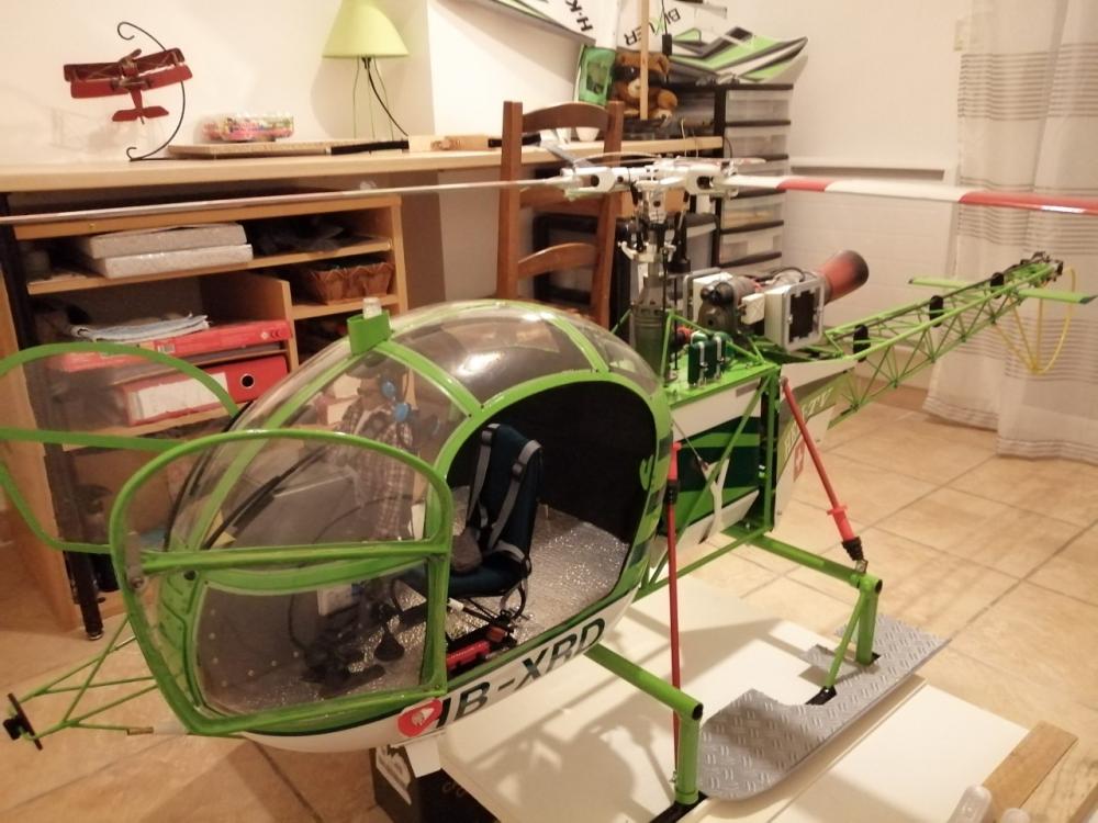

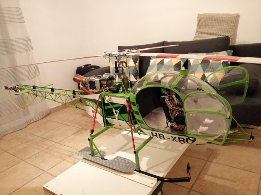

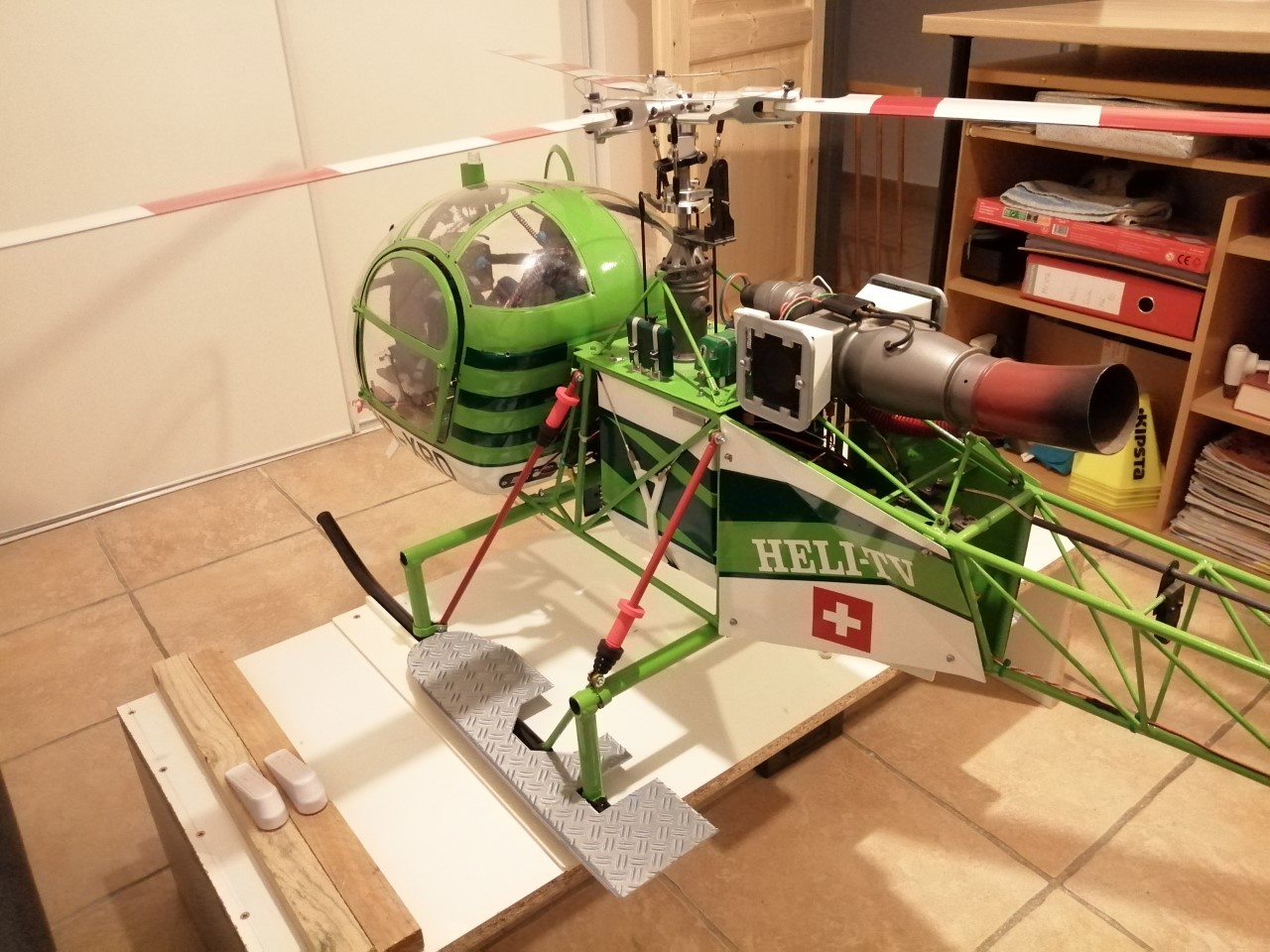

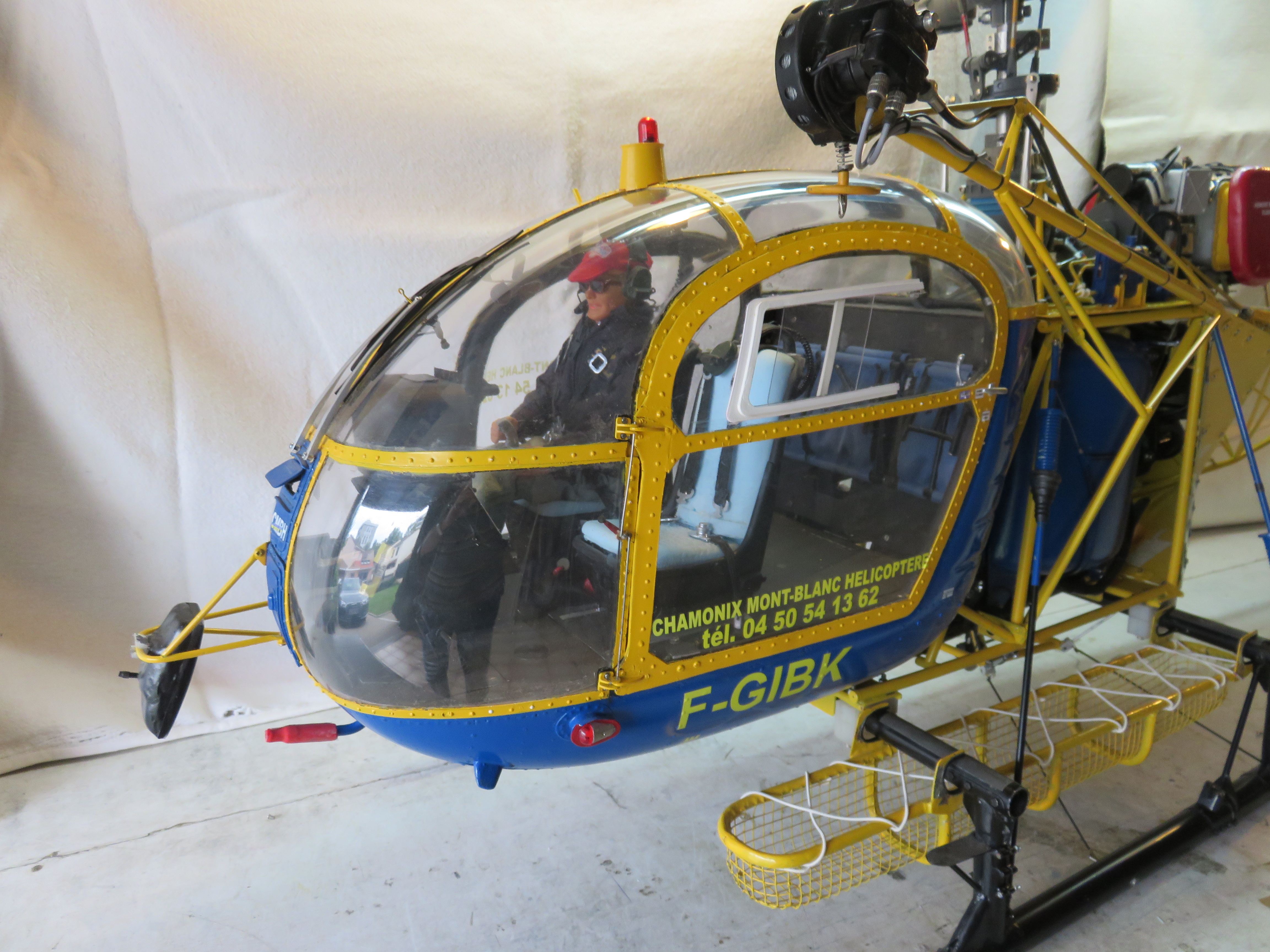

Bonsoir tout le monde,
Bon, ben...... je suis pratiquement au bout; il reste toujours des petits détails à peaufiner/compléter , mais tout y est......
En parallèle, je continue les essais "partiels" et bientôt je pourrais mettre la bête complète dans son élément.
Je vous tiendrai au courant du comportement.
Il y a 2 heures, helico33 a dit :

Patrick,
Je n'ai pas eu le temps de te dire que ton Lama est juste sublime et que mon lama en 2M (échelle 1/5) ne sera jamais aussi réaliste. J'ai aperçu ton superbe pilote dans le cockpit, peux tu me dire qui réalise ce travail et est il possible de connaître le modèle de ton kit lumière.
Merci d'avance
José
Bonsoir JOD30,
Le pilote est une structure de poupée récupérée et habillée avec des habits trouvés sur e.bay.
Le kit lumière est en fait un module OPTOTRONIX AURORA LCU auquel j'ai raccordé les différentes led, avec la résistance ad'hoc.

Bonjour helico33 et merci pour ces réponses,
J'ai finalement commandé module de chez MULTIPLEX le MULTI LIGH 73030 (Led 8mm) que j'installe actuellement sur mon LAMA (1/5) et en ce qui concerne le pilote, je trouve qu'il y a des pilotes sympa chez WARBIRD PILOTS (je reste à l'écoute pour d'autres fournisseurs de pilotes).
En ce qui concerne la maquétisation, je monte quelques accessoires de chez VARIO et d'autres petites pièces que je réaliserai moi même. Il est vrai également qu'un module son SOUNDMODUL TBS MINI V2 de chez BENEDINI me tente beaucoup, mais le paramétrage semble très complexe et m'inquiète beaucoup.
Bonsoir JOD,
Pour ce qui est du module de sonorisation, j'en avais monté un mais de mon expérience, il n'est vraiment efficace qu'au moment du décollage......Dès qu'on s'éloigne un peu, le bruit des pâles et de la transmission couvre largement la sonorisation qui reprend un peu le dessus au moment de l'atterrissage.
Si tu décides d'en monter un , je te conseille un montage à blanc, sur table pour optimiser les réglages.
