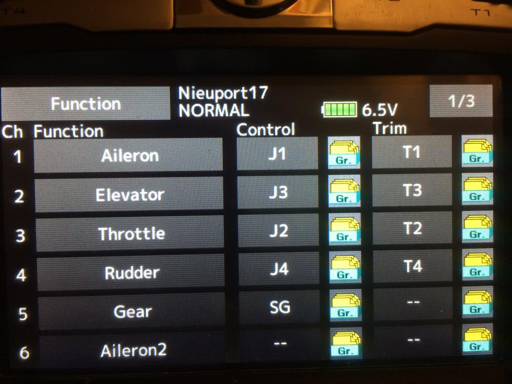

Très étrange ton affaire, car en mode D, ton extra devrait avoir la voie 9 pour l'aileron gauche,.....
regarde dans "fonction" la 1ère colonne indique le canal concerné, si tu es comme la photo ci jointe, c'est que ton récepteur n'est pas en mode D

Je ne doute pas de ce que tu dis, mais.... leur système de clignotement, je ne le trouve pas très au point, je pensais être sur le mode B et j'étais sur le mode C, une autre fois, je pensais être en A j'étais en B....
La seule façon de lever le doute, c'est l’écran "fonction"
