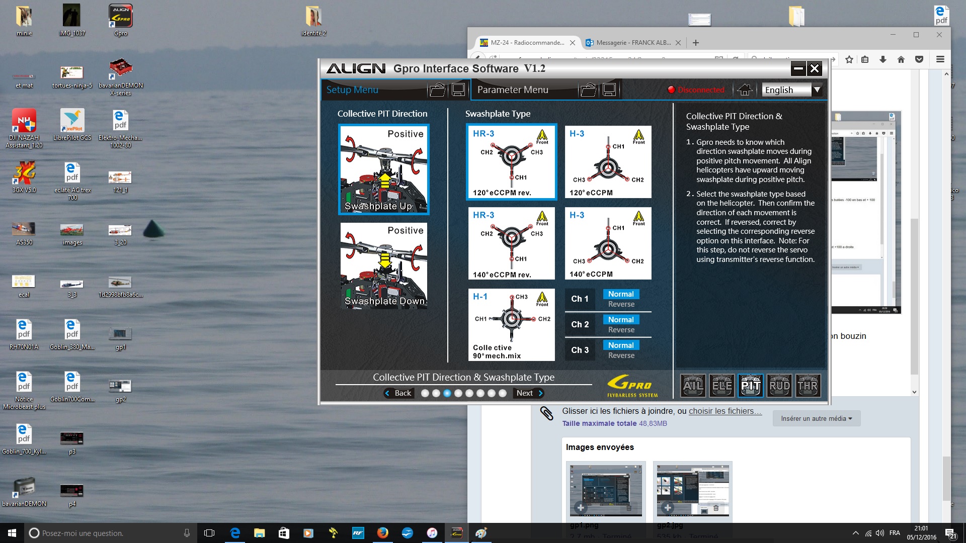

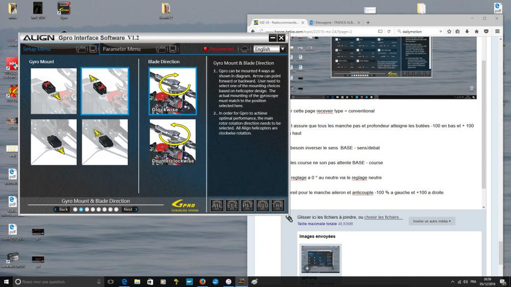

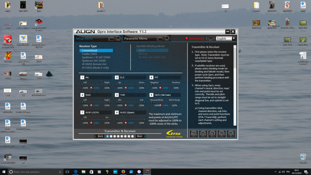

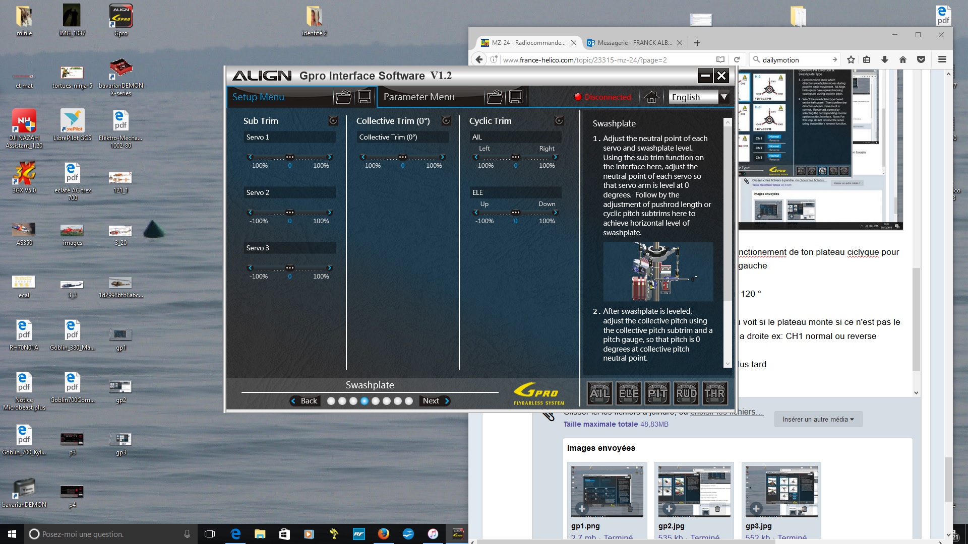

splash! 553 Posted December 5, 2016 Report Share Posted December 5, 2016 allez c'est partie on récapitule radio en mode 2 type helico 1 servo elec sur le type dans la radio 1er page sur cette page receveir type = conventional tu t assure que tous les manche pas et profondeur atteigne les butées -100 en bas et + 100 en haut si besoin inverser le sens BASE - sens/debat si les course ne son pas attente BASE - course et reglage a 0 ° au neutre via le reglage neutre pareil pour le manche aileron et anticouple -100 % a gauche et +100 a droite 2eme page ici tu clique sur l’icône qui représente comment est positionné le gpro sur ton bouzin et tu clique sur l'image qui représente le sens de ton rotor 3 eme page tu clique sur limage de gauche qui represente le fonctionement de ton plateau ciclyque pour le pas positif c'est a dire limage du haut colone de gauche puis le type de mixage tu doit choisir hr-3 ou h3 en 120 ° une fois cela fait tu mmonte le manche de pas et tu voit si le plateau monte si ce n'est pas le cas tu peut inverser le sens du servo voulu en bas a droite ex: CH1 normal ou reverse contente toi uniquement du pas le reste on verra plus tard 4 eme page c'est un peut plus technique tout les manche de la radio en position neutre (au milieu même et surtout le pas ) avec la colonne de gauche tu règle le subtrim des servos de façon a ce que les palonnier soit bien perpendiculaire. ensuite tu règle le plateau pour qu'il soit bien a plat et tu ajuste le pas des pales a 0° les deux autre colonnes ne sont pas a utiliser. 5 eme page le reglage pas collectif et ciclyque avec la colonne de gauche manche du pas en butée haute tu ajuste ton incidence a +12° colonne du milieu manche du pas en butée basse tu ajuste ton incidence a -12° colonne de droite un peut plus technique a faire tous les manche au neutre tu mais les pale dans l’alignement du tube de queue puis tu clic sur set to 8° pitch et tu ajuste le curseur de la colonne de droite jusqu'a obtenir 8° 6 eme page gyro AC servo type = standard 1520µs rudder direction a toi de regkler pour cela il faut que le coulisseau d'anticouple parte a l'oppose du manche AC donc manche AC a droite couliseau a Gauche ensuite avec le curseur de gauche tu regle le neutre de l'AC pour se faire tu repli les pale ac et tu ajuste le curseur pour quelle soit l'une en face de l'autre curseur du milieu course gauche Manche AC a gauche et tu ajuste le curseur pour arriver en butée mécanique gauche et le curseur de droite bin pareil mais butée droite page 7 ici tu zappe c'est le mode gov en nitro on se retrouve donc derniere page parametre menu ici rien de plus simple colone de droite tu clique small helicopter et en dessus beginner settings apply POUR FINIR UNE COUR DE GAZ ET DE PAS DU GAIN AU GYRO DE L EXPO ET TU PEUT FAIRE ESSAYER TON HELICO PAR TON POTE JcC, Katoche and steph66 3 Quote Link to post Share on other sites
Katoche 0 Posted December 6, 2016 Author Report Share Posted December 6, 2016 Éxelent tuto. Au moins 25/20. Tres tres explicite. J'ai regardé ce que j'avais fais, et j'étais pas loin de la verité. Je vais essayer de modifier ce soir, mais je ne sais pas si j'aurais le temps. Sinon je ferais ça début semaine prochaine car je ne suis pas là cette fin de semaine. Je te remercie encore pour ta patience, et au delà de tous ca, ça fait plaisir qu'il y est des personnes comme toi. Merci. Quote Link to post Share on other sites
