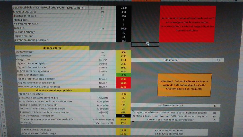

donc voila j'ai mis ma vache savoyarde à nue :-D, je vous dévoile tout.
J'ais un COPTERX 500, modifié, j'ais remplacer toute la partie arrière, tube, cardent, anti-couple, et pignon de queue, chercher pas c'est question de finance au finale.
servos align, moteur turnigy H3126/1300kv/1500w.
La couronne principale à 162 dents, certifié.
Le pignon moteur à 13 dents. certifier.
Le lipo 6s 3600mah 30/40 c
Pour les pales je me suis basé sur des pales en lot de 2 car je n'ai rien pour le moment, et je ne l'ai trouve pas pour un tri-pales 500, donc ellles font 430 mm
le diamètre rotor fait 960 mm
et entre pales j'ais 100 mm
Le pois de la vache 2400 g en ordre de vol.
je pense n'avoir rien oublié.
Toutes mes excuses pour les erreurs des tableaux précédents.IMG_20170124_191325.jpg

bon soucis en 6s c'est pas fiable ratio pas bon le moteur va chauffer
en 5s sa tourne a 1800 tr

Bonjour à tous, malgré, que je ne dispose pas encore des pales ni du bavarian, je me base à ce que je peut acheter et monter sur mon 500.
soit des pales de 430 taille maximum qu'il puisse accepter pour ne pas embrasser l'anti-couple.
J'ais refais les calculs du tableau, avec des pales de 430 un entraxe de pales prix du centre du rotor jusqu'à la fixation de la pale multiplier par 2 et j’obtiens 110.
je changes mon pignon moteur de 13 par un 14 pour respecter le KV de mon moteur et j’obtiens donc 1278 pour 1300.
Ce que je comprend c'est que j'ai 1969 trm corriger à 1821, donc je suis pas male pour les trm.
468w pour 1500w de dispo.
je vous joint le tableau, je ne sais pas à quoi sert les autres lignes, serte elles sont importantes, merci de me les expliquer pour comprendre si les données ne sont pas compatibles
C'est exactement cela ,pour moi c'est OK  ,tu devrais demander à Manu pour qu'il t'explique tout ça c'est pas très compliqué il suffit d'interpréter ce qui écrit dans l colonne à gauche exemple :  rapport de réduction  ou Diamètre rotor  ou puissance .nécessaire stationnaire  etc ...
