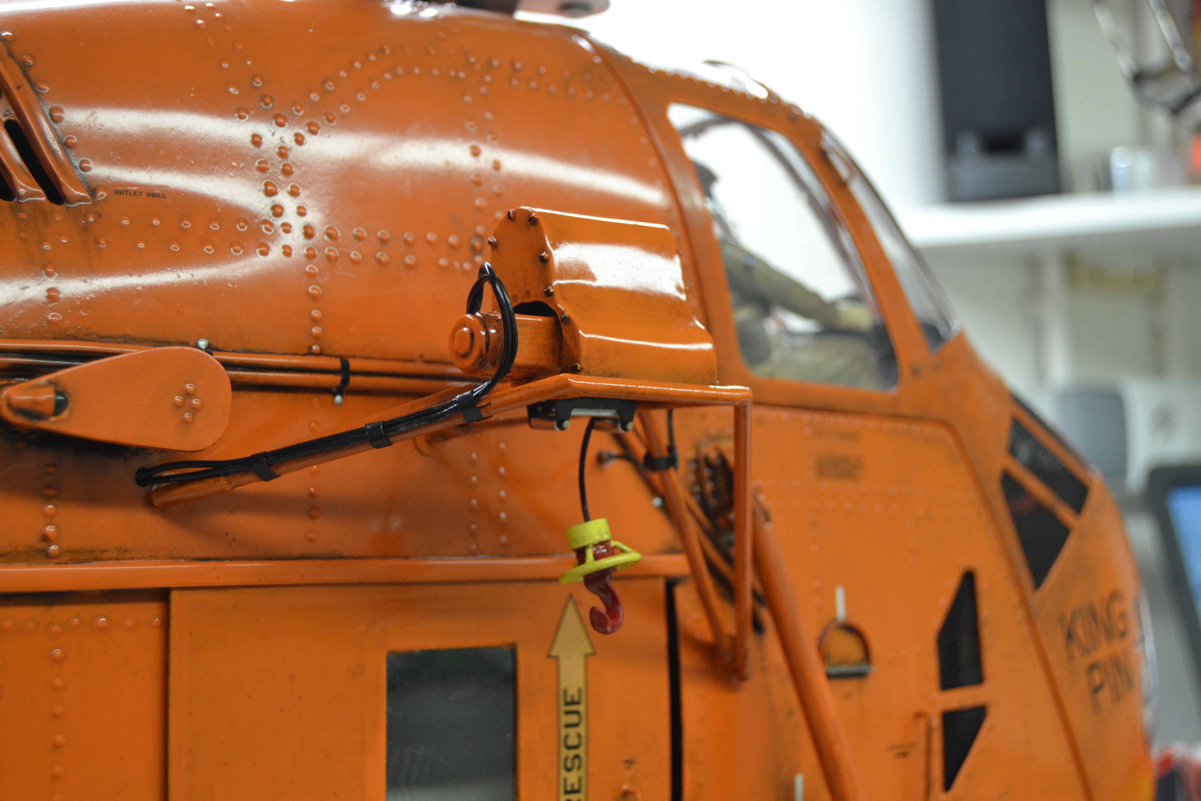

il y a 16 minutes, rene-53 a dit :
bonsoir Frédéric
très jolie et réaliste .
rené
Merci René , et se son !!!!
ktm
Super détails KTM, ca fait une très belle maquette; quel régal pour les yeux : vieillissement, détails, allure particulière...............
Félicitations.

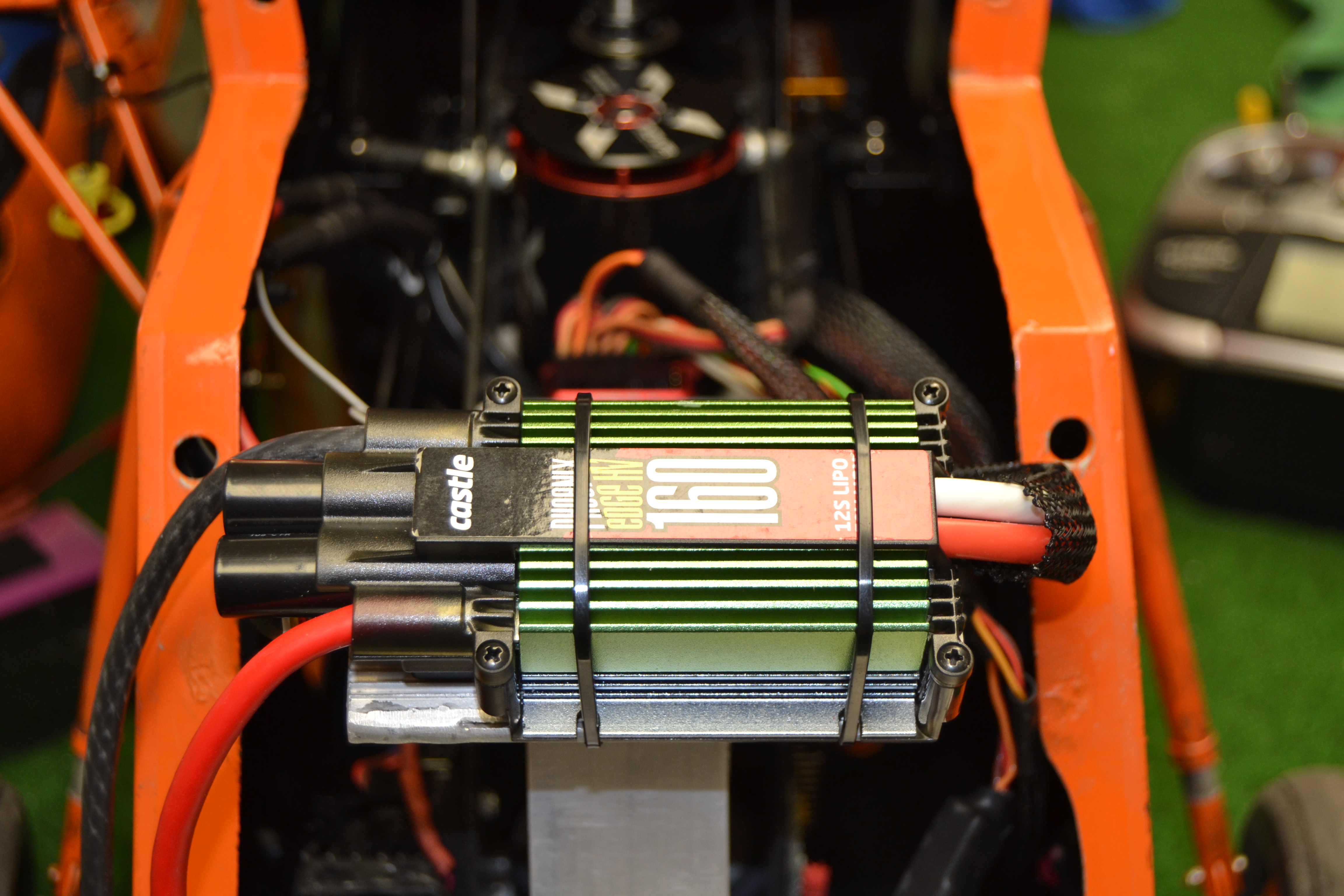

Il y a 10 heures, Julien Pétillon a dit :
Bel avancement sur ton Siko, as tu pesé le tube de renvoi avant et après allègement ? L'idée est loin d’être bête et je vais te la reprendre ^
Bonsoir Julien et merci , non je n'ai pas pesé le tube avant et après ! mais j'ai pas mal gagné ! se sont des trous de 10mm fait en quinconce , et j'ai laissé deux espace de trois centimètres pour les deux roulements .
Fred
oui oui Julien sur les deux tubes , cela ne change rien à leur rigidité , par contre le fait d'avoir allégé cet ensemble m'a permis de retirer les 300gr de lest que j'avais à l'avant pour l'équilibrer  de la machine .
Ah ouais, c'est intéressant qd même.
J'ai fait le tube supérieur du renvoi avec des trous de diamètre 7.5.
Je vais faire le tube de queue quand j'aurai un peu plus de temps.
Je vais aussi essayer de décaler plus en avant la 6s pour améliorer l'équilibre de la machine par rapport à avant.
Merci pour ces précisions Fred et bonne continuation.
Juju.

il y a 8 minutes, Julien Pétillon a dit :
Juju.
De rien Julien , oui c'est intéressant , sur le Siko pour faire la bascule , 100gr enlevé à l'arrière , je pouvais virer 300 devant !!
bonne soirée Fred
il y a 10 minutes, Julien Pétillon a dit :
Tu dis avoir deux roulements, tu as rajouté un roulement ds le torque tube ? D'origine il n'y en a qu'un, enfin sur le 600. Peut être que le 550 en possède deux.
Oui il y en a deux sur le 700
